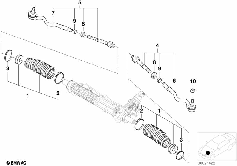

hola buenos dias!!! pues a ver si me podeis ayudar de nuevo con este temilla, como digo la direccion me hace un extraño cuando giras a tope la direccion y justo al momento de enderezar para el otro lado se queda como dura y bloqueada pero giras y listo. pero pasa siempre que haces tope en la direccion y luego quieres enderezar, como que algo le agarra y retiene. luego ya la dureza que tienen los bmw. asi de primeras no le he visto nada por debajo. gracias saludos

La tuerca de los axiales se traba en la carcasa de la cremallera, es un mal conocido. Habia unas arandelas que se ponian a modo de tope.

Aunque los pongas nuevos va a pasar igual. Fijate que se va a trabar mas si es en una superficie que retuerza la suspension, cuanto mas gires a tope, mas.
Esas arandelas limitaban el maximo giro, para no llegar al tope, no solucionaban el problema.
¿Puedes concretar en el diagrama cuál es el punto concreto donde se quedan enganchadas las tuercas? ¿Hay fotos de cómo van montadas esas arandelas?
Es la tuerca 4 y 5, la del extremo de la cremallera, no es una tuerca en sí, lleva la bola de la rotula. Lo que se engancha es la parte hexagonal. Si sacas el guardapolvos seguro que ves las marcas de rozamiento.
Lo que no termino de ver es como la tuerca hexagonal puede llegar a rozar con los bordes de la carcasa, cuando el eje de la cremallera al que va unido solo tiene movimiento horizontal. No será que es el propio eje de la cremallera el que se queda trabado por holgura/desgaste, grasa seca, etc.?
Tal cual, es subir una rueda a un bordillo y multiplicarse el problema, más, cuanto peor paralelo tengas.
Estas son las arandelas.
32 10 6 777 239
Gracias por la referencia de las arandelas, aunque parece que han dejado de venderlas.
En este hilo de e46fanatics dicen textualmente que el problema se genera porque las ranuras finales del eje rebasan su zona límite. Y por lo que comentáis, la situación empeora cuando uno de los tirantes ejerce efecto palanca al pasar por un desnivel acusado (bordillo, baden, etc.). En definitiva holguras y/o desgaste interno según lo veo yo. Cuánto puede costar reparar/reacondicionarla la original?

Ayer cambié axiales y rótulas, y aproveché para comprobar esta teoría:
Y tengo que decir que, en mi caso, no es cierta. Mi cremallera tiene la referencia 6 757 650 (etiqueta amarilla). Mis axiales son con referencia 32106777503/4. Saqué dos fotos, una con la cremallera adentro del todo, y otra con la cremallera afuera (del todo). Y se ve claramente que:
* La tuerca del axial cabe de sobra en el alojamiento.
* El fondo del alojamiento es plano, y el agujero para la barra de dirección más pequeño que la tuerca del axial.
Además, la parte trasera de las tuercas de los axiales es perfectamente plana.
La explicación ha de ser otra. Teniendo en cuenta que mi problema ha mejorado mucho tras cambiar muchos elementos de la suspensión delantera y poner convergencia en cotas, tal vez la clave sea esa: convergencia fuera de cotas.
Ahora me arrepiento de no haber mirado bien ayer que tuve la oportunidad, porque lo que sí que recuerdo con claridad es que con los axiales desconectados de las rótulas, las ruedas seguían teniendo un límite mecánico al giro. Debería haber comprobado si una convergencia fuera de cotas puede llegar a entrar en conflicto con ese límite.
