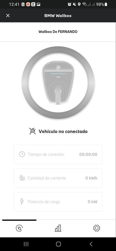

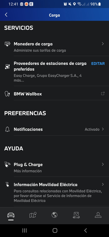

Alguno a probado la opción nueva de conectar al wallbox desde la app MyBMW? He probado un día que he pasado por casa pero no me conectaba el coche.
Nesta_iX2

Me contesto a mi mismo , al entrar en la app mybmw ya aparece la opción del wallbox por fin parece que han actualizado la app. No he podido instalarlo pq lo tengo apagado...mañana probaré a ver.

Si, efectivamente, aparece en la app, hay que poner num serie y clave aparecen en la tarjeta del cargador ( o supongo q tb vale el código QR) y lo asocia. He probado a cargarlo un rato y pone los datos de carga típicos ( potencia, corriente).
O sea, q ya funciona. Perdonad q no os adjunte fotos, pero es q no se como subir las fotos del movil..... A ver si alguno me lo explica,

He vuelto a casa y ahora si que me aparecen los datos de carga tal y como muestras en la foto. Lo que veo esta muy verde aún, supongo que irán introduciendo mejoras y funcionalidades nuevas. El apartado de estadísticas no está disponible y tampoco se puede manejar por ejemplo para modificar amperaje, etc. Habrá que ir revisando

Me contesto yo mismo, he configurado el wifi del wallbox y con eso he podido vincularlo a la app MyBMW correctamente.
Más allá de ver la potencia de carga y cambiar el ajuste de usar tarjetas RFID o no, no se puede hacer mucho más.. .

¿No te han dado las tarjetas RFID con la instalación del wallbox?
De todas formas, puedes activar o desactivar esa funcionalidad si te conectas al WB por bluetooth.
Si, me han dado un par de ellas pero como vi que en el manual te indica que las uses y después que solo son válidas en China....ahí mi duda.
Gracias por tu rápida respuesta.
