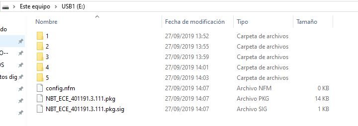

Buenos días, ¿podríais echarme una mano en la instalación de mapas Road map Europe next ?
Tengo NBT L15184A y actualmente los mapas Road map Europe next 2014-1.
Descargo los mapas Road Map Europe NEXT West 2020-1 del famoso MEGA, descomprimo en el PC y en una memoria USB de 64Gb formateada a fat32 vuelco en la raíz las 5 carpetas y los 3 archivos.
Es un F33 y creo que únicamente tiene USB en el apoyabrazos central, por lo que ahi pincho, reconoce que hay una actualizacion y me pregunta si deseo actualizar, le doy que si, y en la siguiente pantalla indica "Conecte el dispositivo USB 1 para continuar con la instalación", y ya no consigo avanzar, ni volviendo a pinchar el USB, ni renombrado el USB, ni carpetas...
Adjunto capturas de la situación.
Gracias de antemano y felices fiestas.

En mi caso, con NBT y actualmente mapas Next del 2013,identifica la actualización en un pen de 32 GB y comienza la carga pero cuando ya me estaba relamiendo en el 95% se corta e indica que "el USB con los datos de navegación no es legible". He reintentado 5 veces y ocurre lo mismo en el mismo punto...¿Alguna idea?¿Formatear y volver a cargar los ficheros?
Cambia de USB, parece estar en mal estado.
El mapa está mal.
Vuelve a descomprimir o descarga el mapa de gpspower
Solucionado, gracias! Hice un formateo completo al pendrive (no rápido) y cargué de nuevo los mapas. El coche inicio desde donde estaba (95%) y en pocos minutos proceso completo y funcionando perfecto. Por cierto los mapas descargados de gpspower vía torrent.
