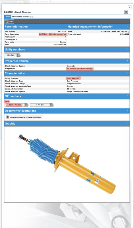

2. No, Bilstein B8 no es el equivalente del amortiguador de la suspensión M-Sports aunque haya paginas que lo vinculen. Son los B4 o los B6. Sachs es igual de buena opción que Bilstein.
Hola Javizquierdo!
El caso es que cuando dije que el B8 es el equivalente al amortiguador M-Sport de BMW fue porque así pude comprobarlo con el ETK de BMW y la web de Bilstein.
Aquí puedes ver la referencia del amortiguador delantero izquierdo del chasis deportivo, según el ETK:
Y aquí puedes ver que la referencia OE BMW que aparece en la web de Bilstein en el amortiguador B8 izquierdo es la misma:

@Javizquierdo, si no recuerdo mal, por algún lado leí que en tu Z4 optaste por los muelles M-Sport y unos B4 o B6.
Si es así, ¿podrías contar que tal funciona esta combinación?
Javizquierdo
19 Mar 2010
14.777
9.430
Hola Javizquierdo!
Lo se, por eso cuando lo he escrito he especificado que aunque haya paginas que lo vinculen, no es así. Antes de decidirme a poner yo los mios, hace muchos años, estuve investigando con uno de los distribuidores de Bilstein en España y pudimos comprobar que la rigidez que otorgaban los B6 y B8 era un tarado mayor que los amortiguadores M Sport de serie. Los correspondientes son los B4.
Yo llevo usando los B4 con los muelles M Sport cerca de 10 años y estoy encantado tanto para mi uso diario como para las rutas.
Ahora, tambien despues de investigar, me he lanzado a por los correspondientes en Sachs porque Bilstein cada vez está teniendo más problemas de stock. Diferencia de sensaciones entre Bilstein y Sachs ninguna de momento. Durabilidad? Ya lo veremos.
Creo que la diferencia entre poner los B4 o los B6, es lo que busques en comodidad o conducción. ya sabes que los B4 son igual a los de serie. Si quieres algo más rigido coge los B6.
Los B8 los descarto porque es lo mismo que los B6 pero encima son muchisimo más caros y para gastarte ese dinero es ya lanzarse a la B12.

Solicité al concesionario BMW presupuesto de los muelles y amortiguadores de la suspensión deportiva. Les facilite el número de bastidor del coche.
La respuesta que recibí la semana pasada fue: “Hice la solicitud en recambios y me dicen que no existe reequipamiento para tu coche. Ya lo siento.” :nose:
Contesté haciendo alusión al ETK online y al hecho de que al menos ahí, sí figuran las referencias de los amortiguadores o de las estabilizadoras del chasis deportivo.
No he recibido respuesta…..
Podría deberse a que los recambios en cuestión estén descatalogados.

Te hacía el comentario porque yo ya me he encontrado con algunos recambios que la propia BMW no tiene.
Mientras sean cosas de la parte ciclo, como la suspensión, siempre habrá la alternativa en la industria auxiliar, pero hay otras cosas (plásticos, ornamentos, etc) que ya hay que buscarlos de desguace, eBay...
BMW debería cuidar más estas cosas.
Ojalá fuera como Porsche en eso….no entiendo que dejen de fabricar piezas con el margen q tienen…y la buena publicidad que ganan.
