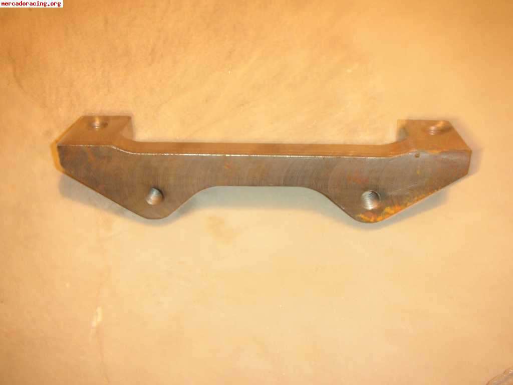

Tendrán que fabricarte una pieza parecida a esta, tomando cotas y eso.
