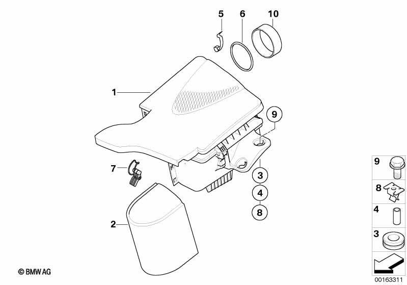

3' E46 330i Filtro de aire BMW Performance
01 Filtro de aire BMW PERFORMANCE 1 13720429613 $994.00 Finalizado, +core, EBA 0432241
02 Elemento filtro aire BMW PERFORMANCE 1 13720431649 $66.50 +core
03 Manguito de goma 2 13711702508 $3.34
04 Casquillo 2 13711438765 $0.77 Finalizado
05 Estribo elástico L=34MM 2 13711707044 $1.16
06 Anillo obturador toroidal 79X6MM 2 13711720540 $2.48
06 Anillo obturador toroidal 91X6MM 1 13711731893 $4.38
07 Estribo tensor 5 13719071752 $2.07
08 Jaula prestol 2 32411095443 $1.48
09 tornillo hexagonal con arandela M6X25-U2-ZNS3 2 08/2006 07119902911 $0.65 Finalizado
09 tornillo hexagonal con arandela M6X25-U2 2 07119905871 $0.59
10 Junta BMW PERFORMANCE 1 13710432609 $24.75 +core
10 Junta BMW PERFORMANCE 1 13710432610 $24.75 +core
Notas
  • Finalizado = La pieza ya es descontinuada.
  • +core = plus core charge (posibilidad de devolución de la pieza antigua)
  • EBA = Einbauanleitung (Instrucciones para el montaje)
Pues parece que está disponible aún.
