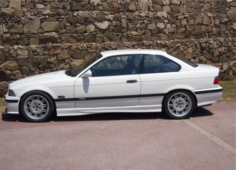

Yo por si te ayuda tengo un IS y le puse lo mejorcito Bilstein con Eibach y te quedaria asi.....

Guapo color y guapas llantas ¿llevas separadores delante? Parece que la rueda está algo sacada

Gracias Menovingio por la foto, el mío es el mismo color ,sólo las llantas son diferentes y la suspensión ajajaja dime cuanto está baja con esa suspensión y cual es, un saludo tío

separadores delante?? jaja! no
Lo que le puse fue como he dicho los bilstein sport y muelles Eibach pro kit baja unos -4cm delante y -3cm detras, para mi la altura perfecta

Lo tienes perfecto así en esa altura, es la misma que un m3 de serie no?

esta precioso la verdad y asi es verdad que vas mas bajito que de serie pero no tocas en todos los lados...
aun asi, echo de menos ese efecto cuña que les queda tan bien...yo lo bajaria 1cm o 2cm mas de delante
Enviado desde mi LG-P920 usando Tapatalk 2
Es una altura preciosa para el E36, en efecto. Y creo que bajarlo más que lo que bajan esos Pro-Kit ya es excesivo.
