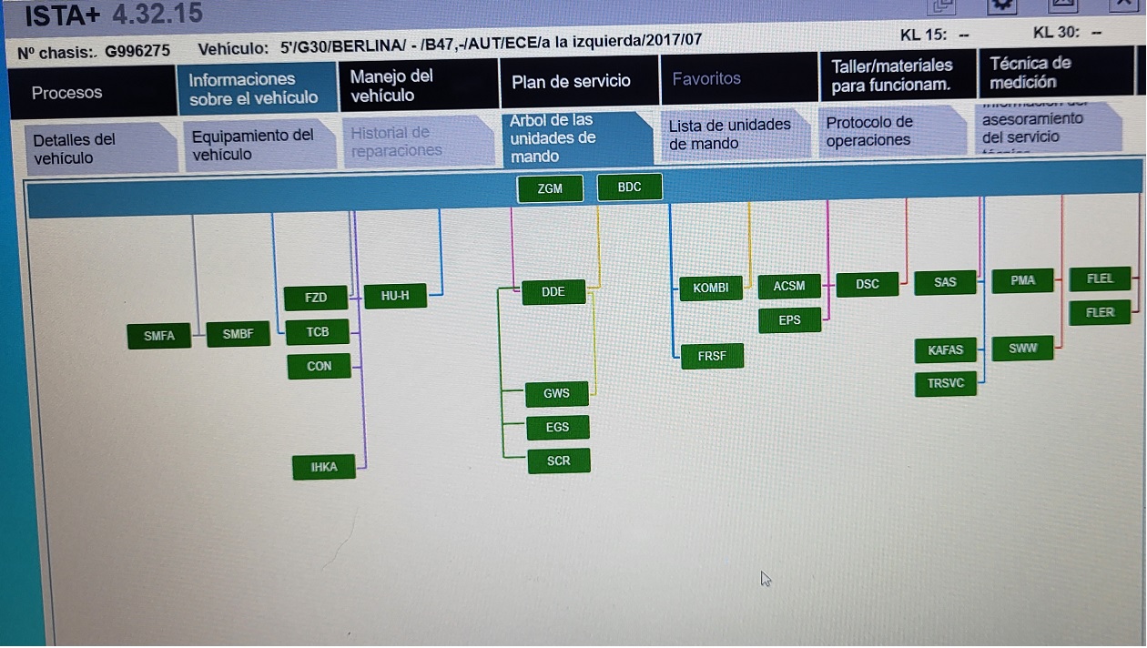

Acabo de realizar la maniobra de desconectar 20 minutos la batería, el borne negativo, y han desaparecido todos los errores que no había manera de borrar con ISTA y que los sensores que indicaban error trabajaban correctamente,
Así ha quedado:
