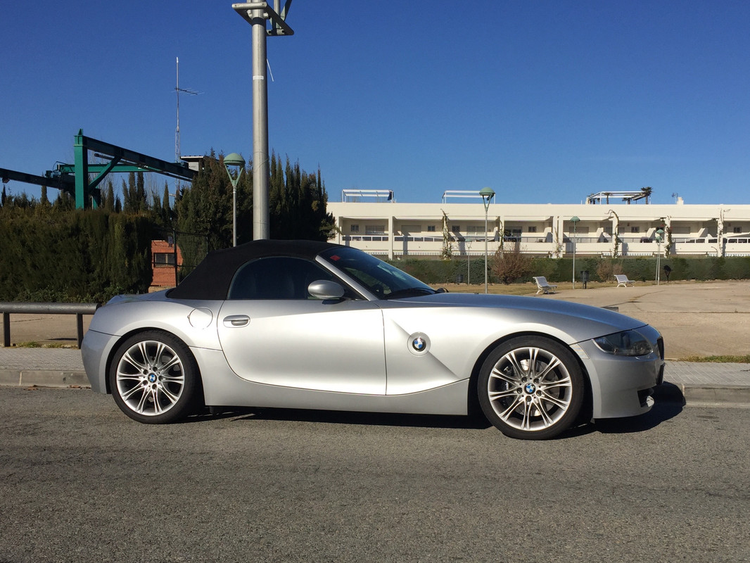

Pues perfecto!!! Así veré como quedará el mio :)
Ahi van un par, aunque veo que en la parte delantera, justo da el sol en el perfil de la goma y no se aprecia muy bien...

Ángel!!!!!! Ya veo que te has tirado a la piscina bien hecho, las ocasiones hay que aprovecharlas !! Me quedo por aquí que me interesa el tema
