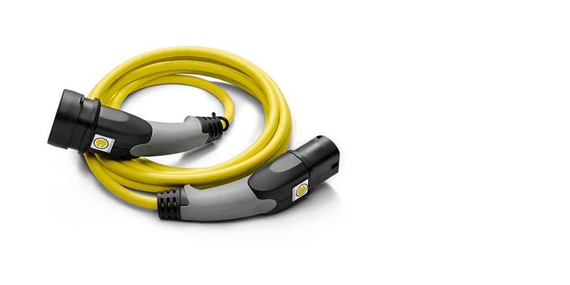

pensaba que el coche traía el enchufe para poder cargarlo
Los primeros pre-restyling traían los dos cables, a modo de oferta comercial.
Mi pre-restyling ya no lo traía. Solo traía el cable para carga ocasional (que es como suelen referirse, muchas veces, a dicho cable).
Este es el ocasional:
Este es el que le compré yo aparte:
  • Potencia de carga de hasta 32A - a 230V monofásico hasta 7.4 kW y trifásico hasta 22 kW.
  • 5 metros de longitud de cable.
  • Enchufe estandarizado tipo 2 en ambos lados.
  • Bolsa de transporte a juego con paño de limpieza.

Ahora es al revés. Te viene con el cable mennekes mennekes y tienes que comprar el schuko mennekes (enchufe doméstico a enchufe del coche) pa que lo entienda en compa. Ambas opciones se venden en Amazon o tiendas especialidades sobre los 100 euros.

Siiiii. Un cable, el que dan ahora, es el Mennekes Mennekes, con toma por las dos puntas a la boca del cargador del coche y al poste de recarga. Lo dan así porque muchos postes no tienen mangueras con las boquillas de cada fabricante, lo que hacen es poner los enchufes (hay 3 o 4 distintos) y tú pones tu manguera.
Ya luego para casa necesitas el Schuko Mennekes, para enchufe doméstico a coche.
Buenos días!
¿Son de confianza estos cables de carga de Amazon? Me refiero si los de marca caros aportan algo más de calidad y seguridad o son, como muchas cosas, un sobreprecio por llevar el logo.
Estaba mirando éste:
https://www.amazon.es/transporte-Tr...fos.5e544547-1f8e-4072-8c08-ed563e39fc7d&th=1
para mi i3 120ah, porque me encuentro que en el parking donde lo dejo han cambiado los enchufes schuko por mennekes. Creo recordar que el i3 sólo admite monofásico, o al menos ese es el que te dicen en la web de BMW.
Gracias.!

Si buscas en Google verás que hay cables hasta en el Leroy Merlín, si te da más confianza. Yo no pagaba por el logo ni loco.
Veo que llevan hasta la misma funda y cuestan 50€ más. Era por si son cables cutres o te puedes fiar. Sí que he leído en las opiniones que los conectores son más de plástico estos chinos, pero que con cuidado van bien.
El punto débil de todos los cables, ya sean Mennekes o ultrapower de la muerte, es justamente ese, el conector en sí mismo. Si se te van a suelo o lo dejas caer muerto, que lo hace mucha gente, cómo si fuese un enchufe de una "aspiradora" o una "lavadora", sintiéndose identificados con el electrodoméstico que conducen, pues mal hecho.
Si tratas bien el cable, poniéndole bien su capuchón protector de plástico, no tendrás más problema que el que te pueda dar cualquier otro.

Es que, @megapauer , el cable que has puesto, en concesionario oficial BMW cobran 350 euros, con algún descuento se quedará sobre los 325.
Sinceramente, da para 3 cables del chino de Amazon.
Y con los schuko - mennekes, tres cuartos de lo mismo, pero partiendo que cobran 470 euros en BMW.
