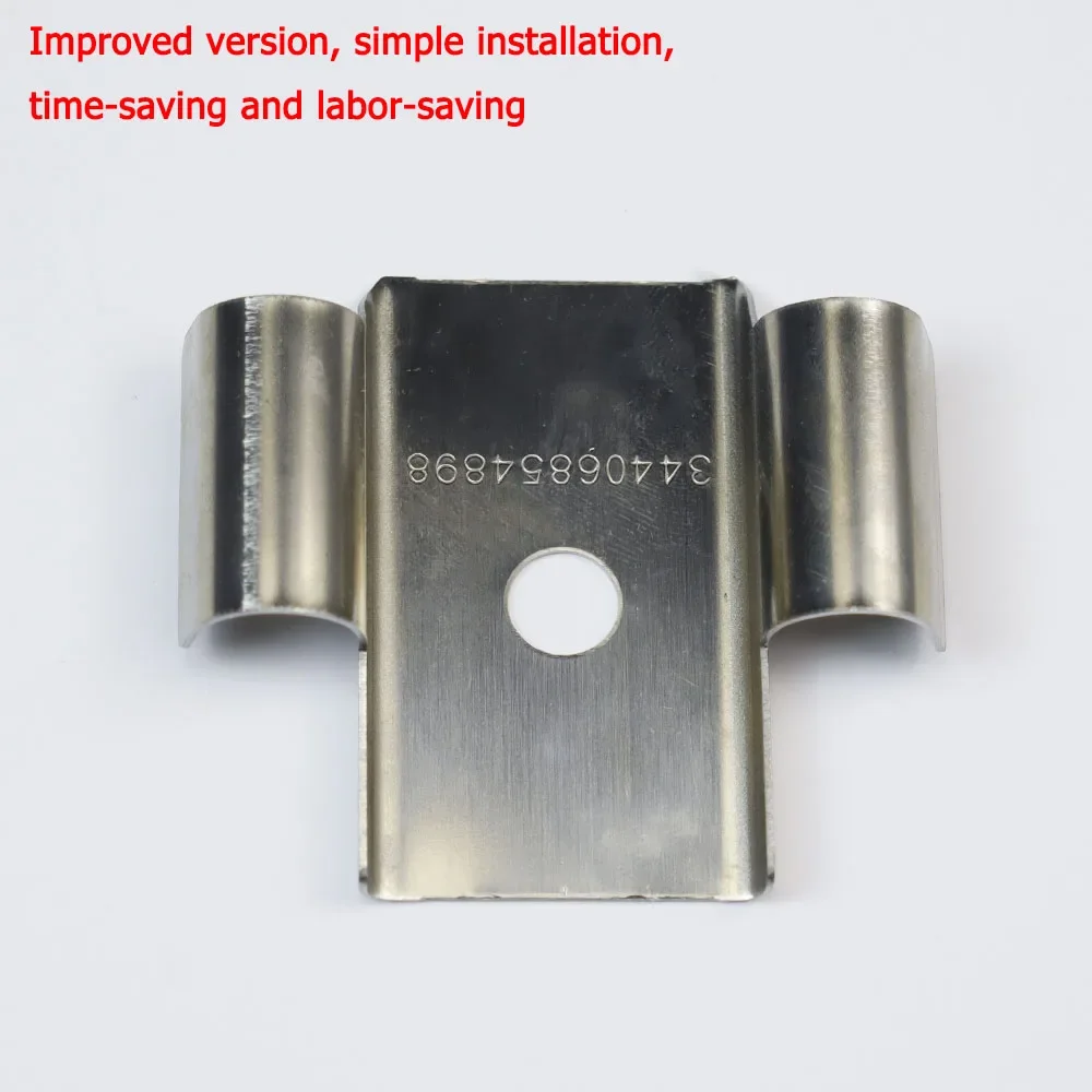

Hola Compañero,
Tiene pinta de ser del famoso cable del freno de mano.
hpgomez
F30
26 Jul 2011
968
1.375
Si, debe ser eso.
Una brida es la solución, pero si puedes pon esto:
He encontrado esto en AliExpress:
3,89€ | Retenedor de Clip de Cable de freno de estacionamiento versión mejorada para BMW 1 2 3 4 F20 F21 F22 F23 F87 F30 F31 F32 F33 2012-2019 34406854898
En cualquier caso aquí tienes un hilo con información de cómo solucionarlo y videos de compañeros que ya han pasado por eso. Mención especial para @OrlA
Ojalá todo fuese así de fácil de solucionar.
