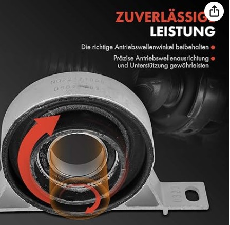

el ruido parece que viene del flector del cardan el del centro.. o como se llame el que lleva el anillo que rueda. eso es lo que suena.... esta mañana lo pude percibir bastante bien,
eso es el soporte central del cardan, un poco gracioso de cambiar pero nada del otro mundo, no es caro, si vas a cambiarlo, el original lo fabrica FEBI, si lo compras en autodoc/amazon, vendra con la referencia de BMW borrada. meyle HD tambien es una buena opcion
me explique mal, eso ya esta cambiado y pienso que viene de ese sitio el ruido.. pero ahora me he dado cuenta que suna igual que cuando enciendes el aire acondicionado... osea suena como si pusieras en marcha el aire ac.. suena al compresor... pero claro cuando suena esta apgado... al final dare con ello
