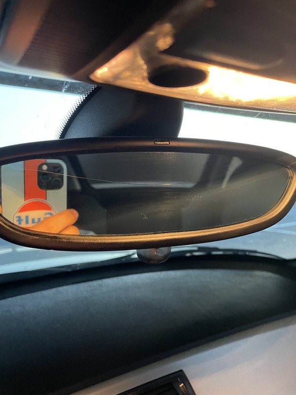

Pues eso… tras 2 horas al sol, el retrovisor interior ha aparecido como empañado internamente por la parte de arriba.
No se acaba de apreciar bien en la foto pero es bastante molesto.
Parece incluso que esté roto el cristal en la zona hasta donde llega esa “burbuja” empañada.
¿Soluciones/consejos?

Una jodienda, a mí me lo dejaron en una campa al sol en Motor Gorbea y cuando lo fui a recoger así lo tenía. Ten cuidado por si te gotea y te cae líquido en el pomo o en el fuelle.

Esta empresa afirma tener repuesto mejorado del espejo (cristal líquido en gel en vez de fluido) para el Z4 trapecioidal, aunque no hay foto para confirmar.

Sí...no se si lo venderán nuevo, pero valdrá lo suyo...y sino, de second hand...que tampoco pasa nada...yo lo compré hace años para reequipar el mio, y aún funciona perfectamente...Un saludo !!! :)

Leo que es muy corrosivo. O sea, que debería desmontarlo ya por si a caso…

Nuevo es un dineral (600-700€). Buscaré uno de segunda mano, a ver qué encuentro…

¿Habrá algún problema de coding por poner uno de segunda mano?

Por realoem no sale esta referencia (51167051896) para mi VIN. ¿Alguien podría confirmarme que es fotocromático?
inthenight
19 Feb 2005
23.804
29.187
Nothing....el mio no lo llevaba y fue plug&play....
¿Y el tema de que haya diferentes frecuencias de radio en función de las distintas referencias? ¿Para la alarma?
Supongo que lo primero que tendría que hacer es desmontar el mío para ver la referencia exacta….
Ningún problema por eso...allí, solo está el sensor de la alarma... en teoría, no hay diferentes espejos fotocromáticos, así que debería servirte cualquiera de Z4....

El cierre centralizado ha dejado de funcionar con el mando tras desmontar el espejo. De ahí las diferentes frecuencias. He de comprar uno con la misma, obviamente.
Pues yo no tuve problema alguno...quité el mío que era normal, puse el fotocromático, y no tuve que hacer nada de nada....y el cierre, sin problemas...

Bueno, lo del cierre será porque ahora mismo está sin espejo. Cuando ponga el que he comprado, supongo que volverá a funcionar.

Bueno, pues ya vuelvo a tener retrovisor “azulito”. La verdad, el chaval ha sido súper rápido con el envío.
@rafa Z4 efectivamente, el cierre centralizado con el mando ha vuelto ha funcionar al montar el nuevo espejo.
Si mando el retrovisor estropeado a EEUU, os mantendré informados en este hilo para que pueda servir en un futuro.

Me alegro mucho!!! Ya nos mantendrás informados con la reparación del tuyo, no sé el tema aduana viniendo de EEUU, hay quien manda a reparar los pistones de la capota y creo recordar que el tema de aduana no era ninguna barbaridad.
Un saludo!!
