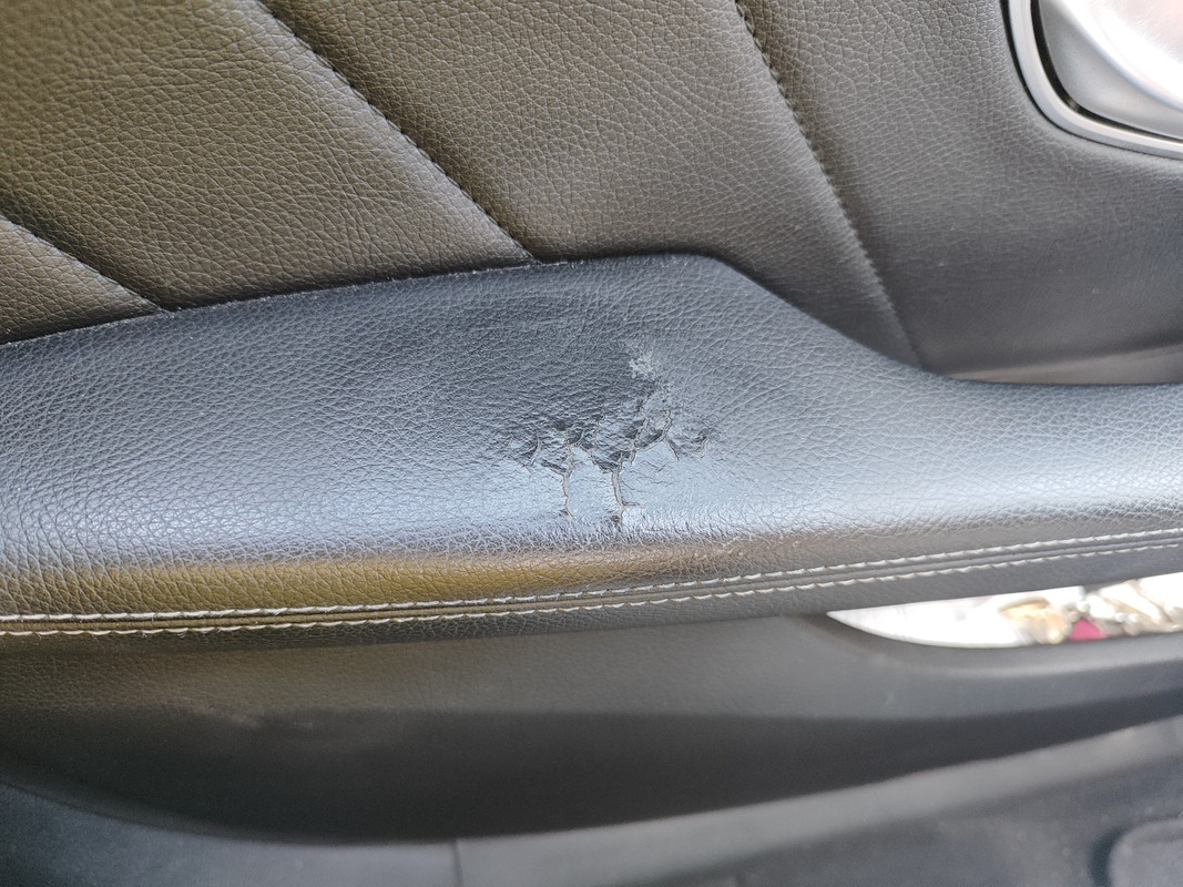

Hola a todos, alguien tiene experiencia en reparar cuero con textura? Tengo el paño de puerta un poco tocado en la zona donde cae el codo. Si fuera liso sería fácil con cuero líquido y tinte pero este al ser texturizado no sé cómo puedo copiar la textura para que no se quede un pegote liso. Dejo una foto para que veáis el problema

Se repara igual, dando calor y con un cuero igual para hacer contraste de textura

Me imagino que te refieres a usar un trozo de cuero igual y poniéndolo encima del cuero líquido mientras esté fresco a modo de molde para que deje la marca no?

Pensándolo bien si lo hago así quedaría el relieve al revés no? Las zonas hundidas quedarían hacia fuera y viceversa se necesitaria un relieve en negativo para que quede igual, las zonas hundidas del original deberían ser las sobresalientes del molde

Cinta americana.

He visto por las redes que reparaciones así lo que hacen es rascar, rellenarlo con una pasta que creo que mezclan con cuero, y usan un molde para darle la textura del resto de la pieza. para luego pintarlo y dejarlo terminado.
un tapicero termina antes poniendo la tela nueva o aprovechando la misma de otra pieza vieja
