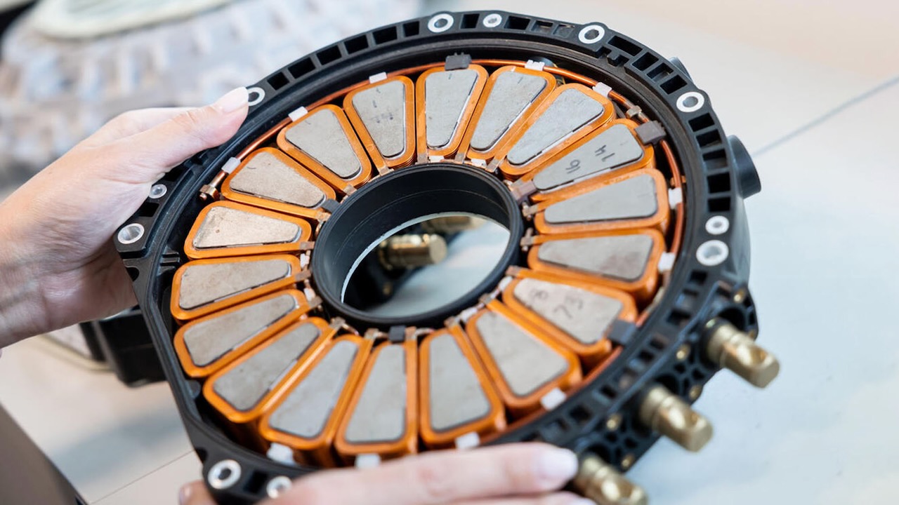

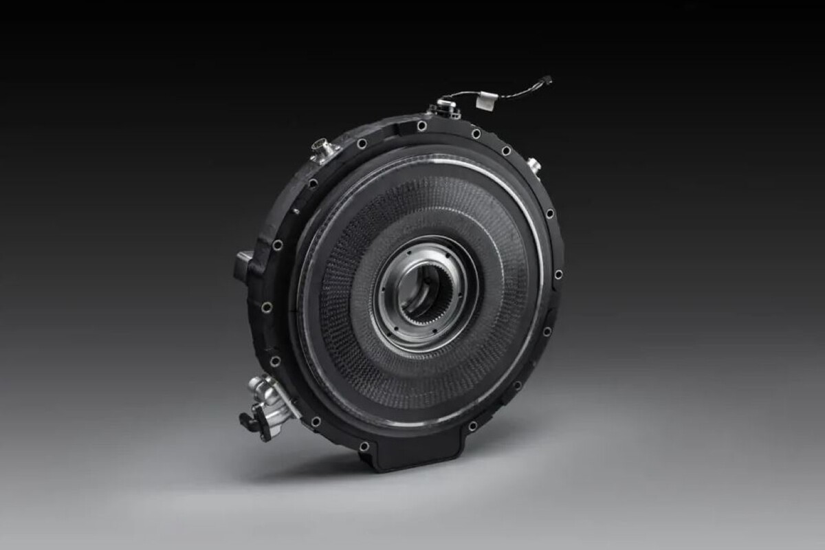

La revolución eléctrica del automóvil no solo avanza en baterías: también lo hace, y de forma espectacular, en los motores. La británica YASA, propiedad de Mercedes, acaba de dar un golpe sobre la mesa con un prototipo de motor eléctrico que marca un antes y un después. Se trata de una unidad de apenas 13,1 kg de peso capaz de generar 748 CV (550 kW). ¿El resultado? Una densidad de potencia de 42 kW/kg, que según la propia empresa, es la más alta jamás registrada en cualquier sector.
Aunque aún no existe una entidad internacional que homologue estos récords de forma estandarizada, los datos de YASA eclipsan con holgura a otros motores de alta densidad que han sido protagonistas en los últimos años. Por ponerlo en contexto, unidades como el H3X HPDM-250 (13,4 kW/kg) o el HPM-400 de Equipmake (13,3 kW/kg) —utilizados en aviación y aplicaciones marinas— quedan lejos de esta hazaña. Incluso el Evolito D250, con 28 kW/kg (y también vinculado a YASA), se ve superado de largo.
Pero lo más llamativo no es solo el número. Lo es también cómo lo han conseguido: sin materiales exóticos, sin 3D printing, sin componentes experimentales. El motor está diseñado pensando en la producción en masa y con tecnología escalable, lo que lo convierte en una innovación realista y aplicable, no solo en una joya de laboratorio. Afirman que podrían tener una capacidad de 50.000 unidades anuales en su planta de Oxfordshire.

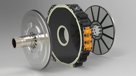

La clave de este hito tecnológico está en el uso del diseño de flujo axial, una arquitectura que sitúa las bobinas y los imanes en planos paralelos, en lugar de cilíndricos como en los motores tradicionales. Esto permite un diseño mucho más plano y compacto, ideal para integrarse en espacios reducidos y para optimizar el rendimiento térmico y mecánico.

Yasa Motors, propiedad de Mercedes-Benz, ha creado lo que afirma es el motor de mayor densidad jamás construido: una unidad de 13,1 kg que produce 738 CV.
Esto equivale a 56 CV por kg, más del doble del valor de referencia de la industria, 20 CV por kg. Yasa, con sede en el Reino Unido, lo considera un récord mundial no oficial de densidad de potencia del motor, en cualquier aplicación o sector, no solo en el automotriz.
El motor eléctrico con la mayor relación potencia-peso actualmente en producción es el Equipmake HPM-400, que genera 54 CV por kg. Con un peso de 40 kg, esta unidad, de fabricación australiana, se utiliza en vehículos aeroespaciales y marinos.
Las cifras de Yasa se alcanzaron durante las pruebas de prototipo la semana pasada. Lo más destacable de esta hazaña, según Yasa, es que la unidad no utiliza materiales exóticos como laminaciones de cobalto-hierro ni alambre litz. Además, no se creó mediante impresión 3D.
Tim Woolmer, director de tecnología y fundador de Yasa , declaró a Autocar: «Este resultado es un atisbo de lo que se puede lograr cuando se unen la tecnología avanzada, la I+D y la ingeniería práctica. Hemos demostrado que no se necesitan materiales exóticos ni procesos de fabricación experimentales para lograr un rendimiento récord».
Lo que hemos logrado aquí no es solo una cifra: es una demostración de innovación escalable y lista para producción que eleva el estándar en el diseño de motores eléctricos. ¿Y lo más emocionante? ¡Solo estamos empezando!
Una vez que la unidad esté autorizada, la producción puede alcanzar hasta 50.000 unidades al año en su planta de Oxfordshire, según Yasa.
En un comunicado, la empresa afirmó: «Aunque no es oficial, este récord representa un hito importante, no solo para Yasa, sino para lo que es posible en la vanguardia del diseño práctico de motores eléctricos de alto rendimiento».
No hay detalles oficiales sobre cuándo podría lanzarse una versión de producción del motor ni sobre los coches que lo impulsarán. Actualmente, Yasa suministra motores a Lamborghini, Mercedes-AMG y Ferrari, entre otros.

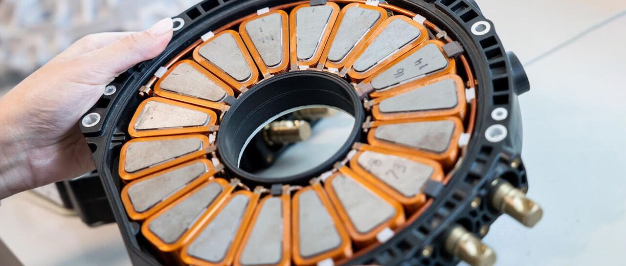

Tanto es así que Yasa acaba de anunciar que ha conseguido hacer el motor eléctrico con mayor densidad de potencia del mundo. Ofrece 748 CV de potencia (550 kW) con un peso de solamente 13,1 kilos, incluyendo la carcasa. Es decir: 57,1 CV por kilo. Para ponerlo en perspectiva, el motor eléctrico trasero de los Tesla Model 3 y Model Y puede entregar 239 kW (325 CV) pesando unos 80 kg.
Este motor es un hito de la ingeniería: ofrece 748 CV de potencia con un peso de sólo 13 kilos
El motor es super compacto y muy ligero.
Es posiblemente la mayor densidad de potencia no sólo entre los motores eléctricos sino para cualquier tipo de motor. Por supuesto, ningún motor de combustión puede conseguir algo similar. Piensa que un motor de gasolina moderno de 4 cilindros, fabricado en aluminio, pesa entre 100 y 120 kg. Si hablamos de 700 CV o más, lo más ligero es el V8 F154 CG de Ferrari, que da 720 CV y pesa unos 230 kg en seco y sin contar los turbos, los conductos de admisión ni el escape.
Hay más detalles interesantes aparte de la potencia pura y dura. Yasa asegura que la potencia continua será muy similar a la potencia máxima gracias a su avanzado sistema de refrigeración, que permite al motor trabajar a pleno rendimiento sin calentarse en exceso. Además, no hablamos de un prototipo sino de un motor que se puede fabricar en masa «a un coste viable», según el fabricante.
Pero quizá lo más curioso es que abre todo un mundo de posibilidades para los coches eléctricos del futuro, y no sólo hiperdeportivos. Esta tecnología abre la puerta a nuevas configuraciones mecánicas, ya que permite integrar muy fácilmente los motores en las ruedas o bien como parte de un sistema híbrido gracias a su tamaño y ligereza. Ya sabemos que reducir el peso es todavía más importante si hablamos de superdeportivos.

La empresa británica de motores eléctricos axiales YASA —desde 2021 pertenece 100 % a Mercedes-Benz— dice que ha fabricado el motor eléctrico con mayor densidad de potencia de la historia. El susodicho, que no es más que un prototipo, produce 748 CV (550 kW) y pesa tan solo 13,1 kilogramos. Y si te preguntas que qué demonios es un motor eléctrico de flujo axial, te lo explicamos detalladamente en este vídeo.
Si hacemos las matemáticas, es una relación potencia/peso de 57,1 CV/kg. ¿Es mucho? ¿Es poco? Pongamos algo de contexto y hagámoslo a lo grande: motor V10 de Ferrari empleado en la temporada 2005 de Formula 1. Este motor, conocido como Tipo 055, producía unos 950 CV y pesaba alrededor de 90 kg. Es decir, que su relación potencia peso era de 10,6 CV/kg. O dicho de otra manera, cinco veces inferior a la del motor de YASA.

Subamos de nivel. Koenigsegg Dark Matter. Un motor eléctrico con una configuración que Koenigsegg denomina Raxial (combinación de radial y axial), que produce 816 CV y pesa unos míseros 39 kilogramos. Su relación es de 20,9 CV/kg. Es un gran salto con respecto a todo lo que hemos visto hasta ahora, pero no llega ni a la mitad del motor de YASA.
En el ámbito de las aplicaciones aeropespaciales y marinas, uno de los motores comercialmente disponibles con mayor densidad de potencia es actualmente el Equipmake HPM-400, que da 544 CV y pesa 30 kg (18,1 CV/kg).
Suficiente. Es evidente que el motor de YASA no tiene rival. No obstante, conviene recordar que se trata de una versión prototipo, es decir, que no lo vamos a ver en ningún vehículo, barco o nave espacial. Según afirma Tim Woolmer —fundador de YASA y CTO— en sus redes sociales, «para lograr este rendimiento no ha sido necesario recurrir a materiales exóticos como el cobalto para el laminado, ni a técnicas de fabricación especiales como el uso de hilo de Litz y la impresión 3D».
Woolmer añade que este motor es capaz de alcanzar velocidades de 14 000 rpm (que es un valor muy elevado para un motor axial) y un par máximo de 800 Nm. En esos 13,1 kg están incluidos los principales componentes del motor (el estátor y el rotor de imanes permanentes), la correspondiente carcasa y el eje de salida. Dice además que hay margen de mejora y en el futuro cercano llegarán a valores de 68 CV/kg.
