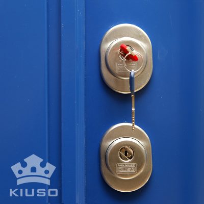

Buenas, pues que estamos mirando para cambiar la puerta de entrada del piso por una acorazada y tengo un presupuesto aproximado en Leroy Merlin. Fui por hacerme una idea. La cosa es que la puerta es mas pequeña de lo standard que son unos 82cm de ancho si no me equivoco y tiene que hacerla a medida. Seria algo parecido a este modelo con el transporte y montaje por unos 2000€. Alguien que entienda o que lo haya hecho hace poco puede echarme una mano, por lo que he estado chafardeando no lo veo caro.

Yo puse una en mi casa de Sevilla con cierre especial antitaladro, marco metálico y todo lo que viene en la página que ha colocado SGalan. Creo que es Tesa, pero no estoy seguro.

Que no te cojan el premarco con 2 puntillas y un pegote de yeso, a la tabiquería... Ni te 'acoplen' la puerta al marco existente.
Mucha cerradura para un cerco inestable.

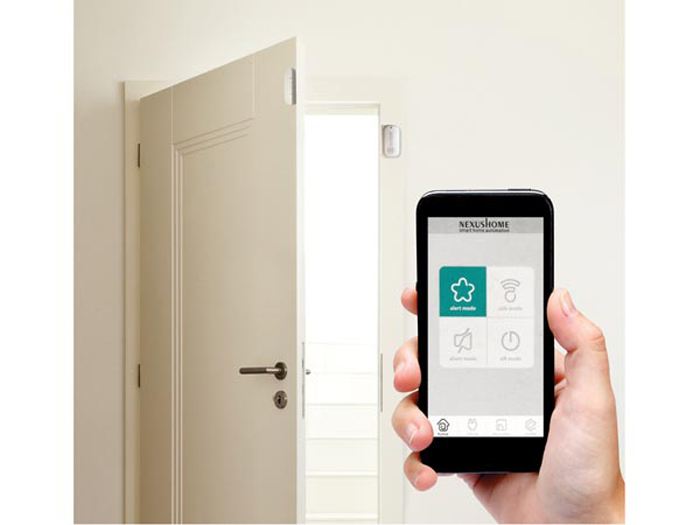

Si ya te quieres poner fino, pide un contacto magnético de apertura, a tu actual proveedor de alarma.

Aprovecho para consultarte, ya que sabes que es este mundo.
A nivel seguridad (fallos, hackeos y demás) que tal?
Que es mejor, via Smartphone, huella, código...
Confiarías la seguridad de tu casa en algo así? O tiene “lagunas”?

Una alarma en mi casa, de poder instalarse a mi gusto porque requiere obra civil, sería mediante cable, todos los detectores mediante cable, desactivándose mediante teclado físico y con opción de código de desarmado por coacción, con doble canal de comunicación: vamos, lo que se dice un Grado3 (como si mi casa fuere establecimiento obligsdo, y no un Grado2)

Creo que pasa de smartphone, huellas y códigos biggrin
Teclado físico, de 6 dígitos (123456) para desarmar, código de coacción (normalmente, el de los 6 dígitos más 1: 123457= apagas la alarma, pero estas enviando un evento de pánico, sin salto de sirena)
Huellas, no... Smartphone, tal vez. Mando a distancia, nunca.

Yo puse una hace años en un piso. Mottura es la marca, es italiana. Vinieron un día a tomar medidas y luego otro a desmontar la puerta anterior y marcos para luego montar los nuevos marcos y la puerta in situ. Hablo de hace años con lo que las nuevas y más estrictas normativas actuales dan más protección a igualdad de nivel de seguridad. No hace mucho me informé de lo último y mejor y vi que una empresa de Barcelona tenía buena fama en alta seguridad, no recuerdo la marca, eso sí, baratas no eran, prepara como 4-5 mil. Son puertas que los profesionales se conocen como para directamente ni intentarlo o si no hay otra entrar mejor por una ventana o bien haciendo un boquete en la pared (entran más rápido).

De todas maneras, si no te quieres meter en follones, haz 3 o 4 taladros 'profundos' hacia la tabiquería, mete un taco químico y amplía así el agarre de tu puerta actual a la pared; después, cambia el cilindro (bombín) de un cerradura normal a una antibumpimg (anti ganzua, anti palanca, etc) y sales igual de satisfecho. A partir de 100 pavos, el cilindro.
... Y busca más puntos débiles que reforzar en tu domicilio.
