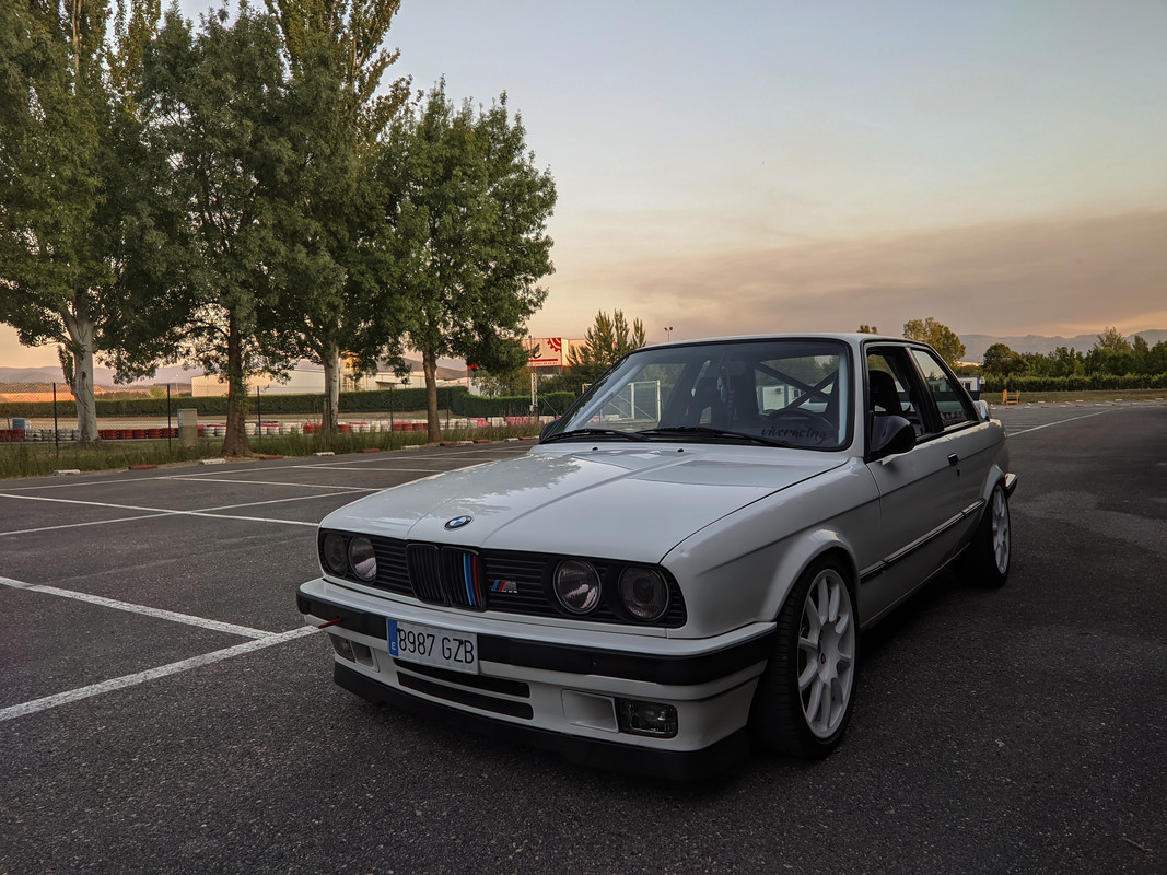

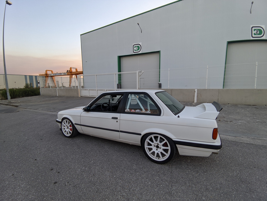

Bueno ya salió a la calle !!! Aún queda por hacer escape colocar plenum de la admisión que está a falta de soldar y rematar bastantes cosas pero bueno ya se pudo salir a testear jejeje .
La verdad que va muy bien me sorprendió jejeje y eso que lo llevó sin la mitad de los sensores ni escape ni na fallando como un caldero y aún en rodaje pero se siente que empuja bien !!! A ver si con suerte en un par de meses ya está listo para darle como si fuera robado ajjajajaja y si en el último vídeo lo que suena es la abrazadera del colector que se calló menos mal que fue delante de casa y no la perdi ajjajajaajaja
