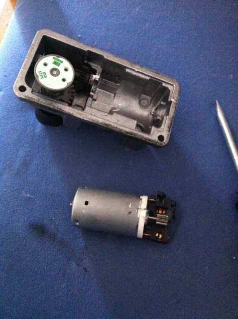

Aqui acabo de desmontar una
Y pienso que lo que se jode es la placa
El motorcillo es sencillo

Prodrive;12791264 dijo:
Pues el motorcillo parece el de los cierres direccion etc... que se jode muuuuuy a menudo
esos motorcillos se quedan sin escobillas en un sant y amen...no olvidemos que estan diseñados para los juquetes :yawinkle
soolo que falle un poquito ya daria fallo del turbo...ocasionalmente que es lo que me pasava en mi caso.

El motorcillo no lleva escobillas, lo acabo de desmontar, es el tipico motorcillo de los coches teledirigidos
Que va con imanes y bobina

ILComediante;12795591 dijo:
internamente tiene que llevar escobillas.
eso es de todos los motores. Lo que pasa es que en motores muy pequeños, las escobillas son unas chapitas muy finas y unas escobilla muy fina en la punta.
tu no has desmontado el motor, has desmontado el mecanismo, pero el motor sigue entero.
Tienes que separar la parte blanca de la metalica del motor,, y asi veras el interior.
Se perfectamente lo que lleva ese motor dentro.
Y no lleva escobillas, lleva 2 imanes
De pequeño abrí más de uno de los coches.
De hecho sabes como reparan esas centralitas? Reprogramandolas.

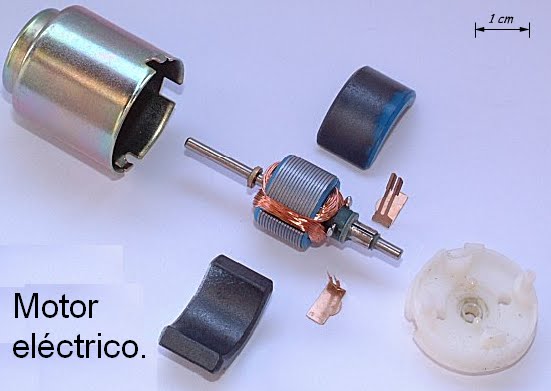

marcenick
e90 N47 143cv
11 Sep 2007
10.062
1.872
que si, que las escobillas son necesarias: son los contactos de cobre que van al eje para pasar la corriente al colector:
si la escobilla se desgasta o se descoloca y deja de hacer contacto, el motor deja de funcionar porque no le llega corriente.

Prodrive;12795972 dijo:
Pues abre uno y lo veras.
Yo paso de perder tiempo y demostrar algo.
ILComediante;12795922 dijo:
Si no llevan escobillas,,¿como se pasa la corriente al bobinado del eje????????????
Si no sabes la respuesta, creo que Marcenick te puede ayudar.
Yo paso de perder el tiempo haciendo fotos a motores de juguete.
Creo que lo que te pasa es que asocias la palabra "escobilla", a las tipicas escobillas de motor de elevalunas, de motor de arranque, de motor de taladro, de motor de pulidora,,,
escobillas de carbon con muelle
pero en los motores pequeños son dos laminas de cobre (creo que es cobre por el color) con la "escobilla" en la punta. Y suelen quedarse en la cabeza de plastico al desmontar el motor. Por eso nunca las habras visto.
Vuelve a mirar el esquema del compañero Macernick

yo tambien pensaba que seria como el de los cierres... vamos el de la foto
quizas tenga razon,existen unos motores tipo brushless

las dos piezas de cobre sueltas del esquema de TITORADIO son las escobillas.
