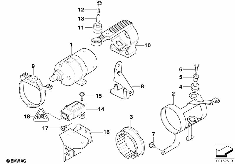

esta es la imagen que he encontrado en realoem
Pero no pone ni referencia ni nada, segun he leido es el DSC.

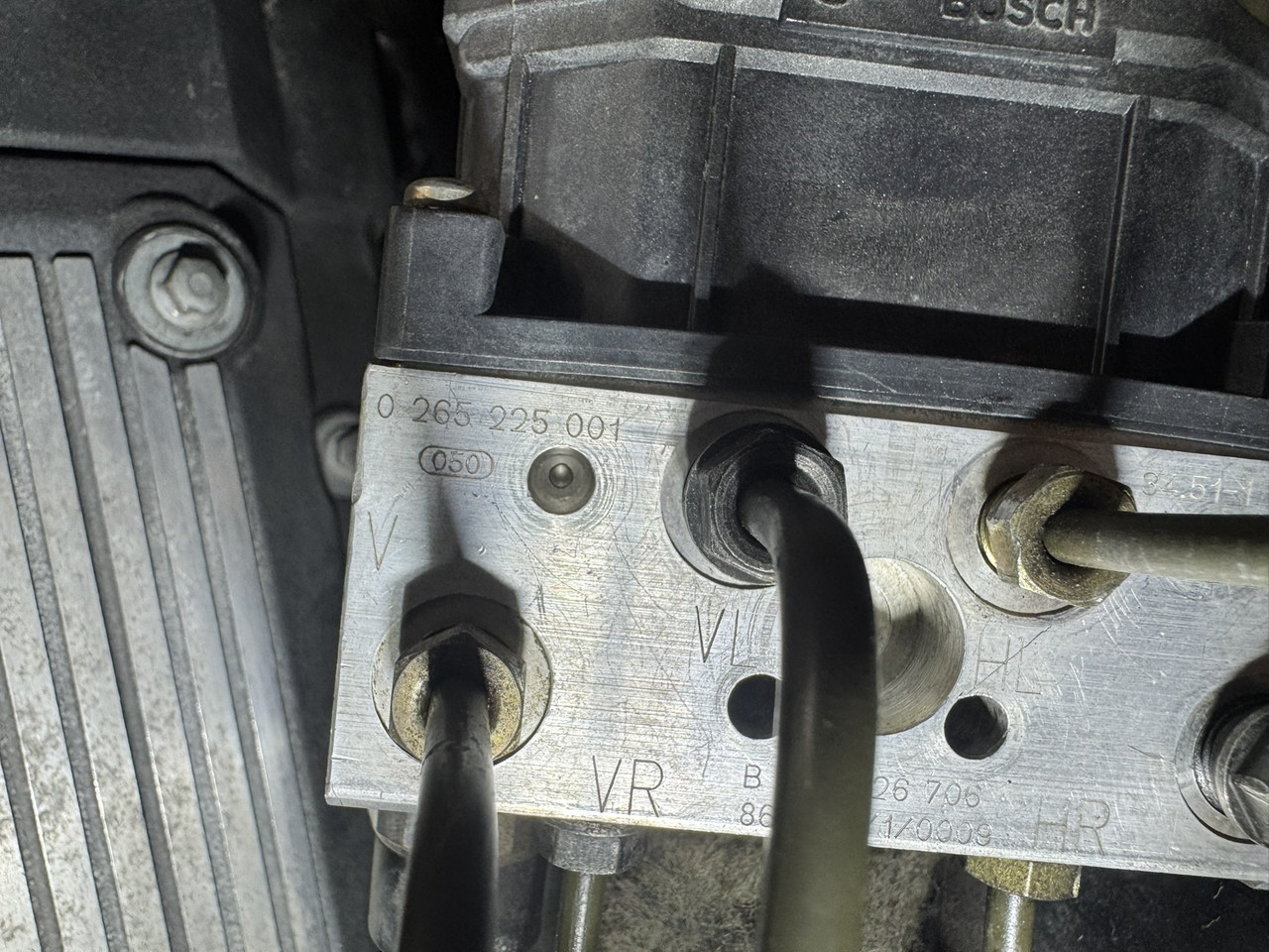

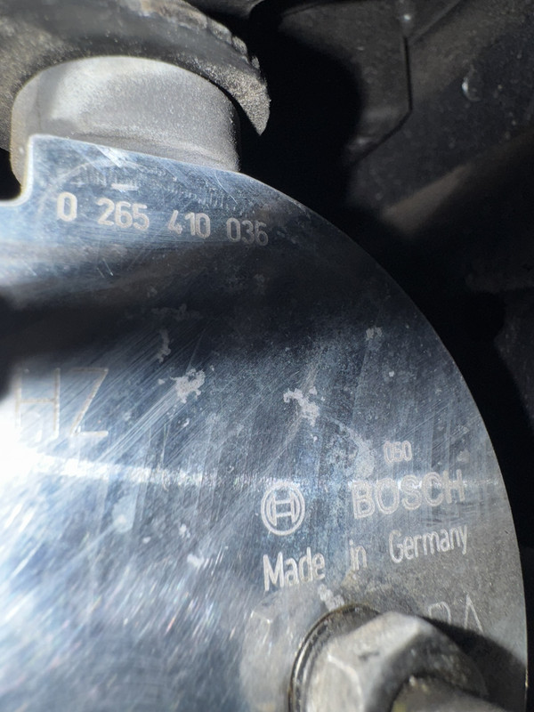

Por lo que veo, mi bomba DSC tiene la referencia 0265410036
Y mi modulo de ABS tiene la referencia 0265225001
Por si sirve a alguien para ayudarme.

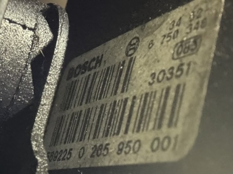

Si falla el modulo electrónico del ABS, acostumbra a fallar varias cosas relacionadas con la velocidad, como limpiaparabrisas velocidad rapida, cuenta kilómetros, etc.
El modulo electrónico es esta parte oscura:

ahora mismo, acabo de comprar un modulo de abs usado, pero revisado y con garantia, voy a probar con esto, pero me gustaria poder conseguir bomba, pero no la consigo
torpedo520I
530i (E39)
8 Oct 2003
12.697
51.904
Muy importante que no cambien ningun número de la referencia para no tener que codificar.
ese es mi modulo, he comprado el mismo, espero tener suerte
torpedo520I
530i (E39)
8 Oct 2003
12.697
51.904
Esperemos que todo sea positivo, Son 6 tornillos torx y no salta ningun tornillo al quitar el viejo.
