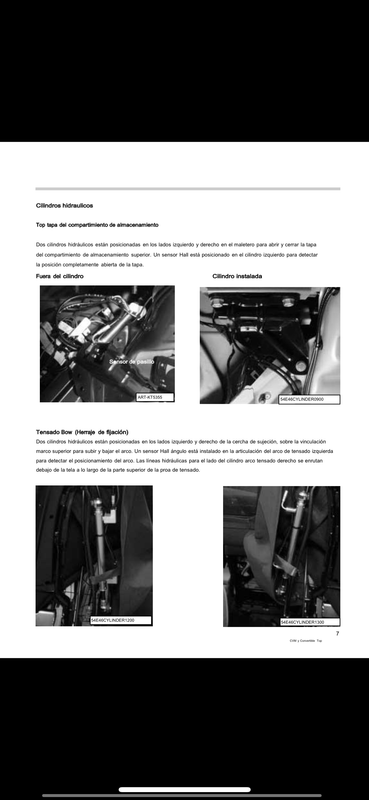

Los solenoides, ya se cambiaron la semana pasada en la bmw, para que te hagas una idea se queda en el paso (copio y pego del manual de instrucciones de la capota)
• Cubierta de almacenamiento elevada a su señal de posición abierta de sensor Hall cubierta (S188).
Aquí ya a partir de ahí se queda y no hace mas nada, quiero saber donde esta ubicado el sensor hall s188 porque se, que la bmw me cambio uno por probar pero no se cual es, se en la capota donde esta ubicado el que me cambiaron pero no se si es este susodicho s188 o es otro, busque en el etk pero no ponen sino micro interruptores pero no especifica el sensor.

¿Te has bajado el manual que tengo colgado? BMW Convertible español, ahí te indica donde están todos los componentes.
https://www.bmwfaq.org/threads/recopilacion-informacion-sobre-capotas-e46.931474/
Ver el archivos adjunto 107391
Ver el archivos adjunto 107390
Buenas si me lo he bajado, gracias a eso no ando perdido y mas o menos se el funcionamiento de la capota, me acabo de fijar que tenia el esquema al principio :muro:, gracias eduma por aguantarme tantas preguntas, a ver si damos con el fallo de una p**a vez(n), voy a mirar ese sensor y después el sensor de la tapa del baúl donde se guarda la capota y el micro interruptor del mismo a ver si por ahí encuentro el fallo sino pues lo llevaremos a un electricista y lo que me diga lo pongo por aquí.

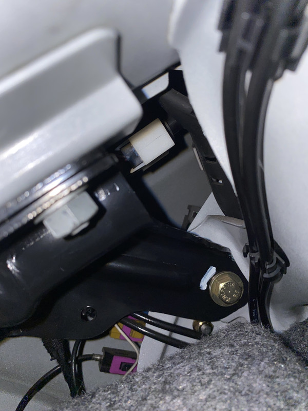

Listo, es este el problema.

Estoy mirando el manual que subió eduma y paso a paso siguiendo el protocolo por así llamarlo del techo y creo q como dije es el sensor s188 o el cilindro hidráulico, pero no creo q sea eso ya q no hay perdida de líquido hidráulico, alguien sabe si la bmw te vende el sensor aparte o viene con el cilindro hidráulico? si viene aparte alguien sabría que numeración es, porque mirando en el etk de internet solo sale sensor y ya no especifica nada el sensor es el cuadradito blanco de la imagen ( es parte del sensor).

Creo que es este.
jordigp
M3 e46
14 Jul 2014
327
191

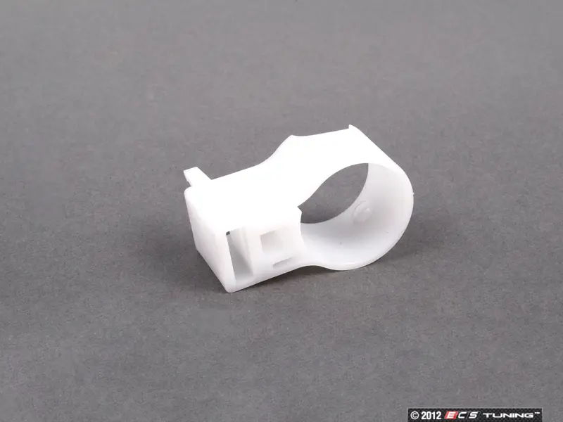

Pues tiene toda la pinta porque los cables son del mismo color y el conector es igual, @Eduma el sensor por casualidad sabes si sale tirando o va atornillado?
Ni idea, este es el soporte.
Parece que es este, te subo el documento completo.

Mirándolo bien no creo q sea ese no me aparece por ningún lado el cilindro hidráulico en el manual de reparación, o yo no lo veo q también puede ser, pero no veo el soporte blanco q es el que lleva el cilindro, creo q el que colgaste es el muelle que va en la capota y el que me refiero es el q esta al lado de la bomba hidráulica para que te hagas una idea dentro del maletero @Eduma.

Yo me refiero al de arriba y creo q tu colgaste el de abajo de la imagen.

Fui a la bmw a pedir el sensor y a que me explicaran como quitarlo, el quitarlo es fácil lo desconectas del enchufe y el sensor va agarrado como si fuera un clip quitas dos pestañitas que lo agarran de cada lado y fuera
si haces un poco de zoom se ve las dos pestañitas blancas, pero cual es mi sorpresa, que entro a repuestos a pedirlo y me dicen q esta descatalogado desde diciembre de 2020, lo he buscado en todos lados y aparece descatalogado :muro:, si alguien sabe algún sitio de repuestos de bmw para buscarlo le estaría agradecido, esta es la numeración de la pieza 54347043558.
