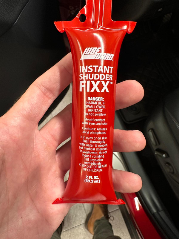

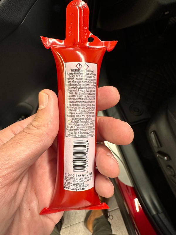

Solo se me ocurre una cosa pero que teniendo en cuenta que ya le has metido un aditivo no se si te funcionará...
Cuando yo tenía el cambio tocado un buen amigo y mejor profesional me recomendó utilizar un producto que sirve para mejorar el rendimiento del convertidor de par, no lo arregla pero hace que vaya mejor, de hecho, a mi me dijo, échaselo al cambio y si notas que va mejor ya sabes que lo que tienes mal es el convertidor, los síntomas que tenía mi coche no tenían nada que ver con los tuyos y es un coche que es habitual que se le vaya el convertidor.
En mi caso el coche bloqueaba el convertidor a partir de 80km/h y algunas veces cuando bajabas de esa velocidad no se desbloqueaba, dejando la 4ª velocidad engrada y llegando a calarse si parabas el coche del todo.
Tambien se le notaba que el cambio patinaba mas de lo que debería
Le metí el liquido en cuestión y patinaba menos el cambio y no volvió a calarse, aun así le reparé el convertidor y el cambio fue total
Este es el liquido
