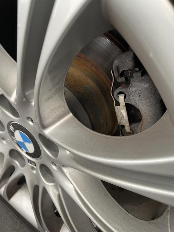

Llevo un tiempo fijándome en el óxido (o eso parece) que se ve en la zona de los bujes traseros de mi e85…
Ilustremos:
¿Hay alguna manera (procedimiento/producto) para mejorar estéticamente este tema?

A mí me los pintaron un día como "gesto comercial" cuando dejé el coche en chapa y pintura.
De todos modos, ¿con limpiador de frenos no saldría eso?

Para el oxido lo mejor es el chorro de arena y luego ya dar antigravilla para protegerlo a nivel de chapa

Puedes darle lana de acero de vez en cuando. Se ha ido la pintura del disco si la traia.
Dinitrol tiene un convertidor de oxido que luego deja una capa epoxi, no oxidará mas, en teoria.

Prueba a darle con un descontaminante férrico, aunque si no lo pintas después, supongo que vuelva a aparecer.

limpia bien y dale con un spray gris que aguante altas temperaturas. puede que también te sirva un galvanizado en frio, que es un recubrimiento de zinc.

Si te esmeras en sacar el oxido imagino que no tendrá contra que reaccionar.
Poca solucion tiene sin pintar.

Si, con unas llantas más cerradas. Es el motivo principal por el que no me gustan las llantas tan abiertas.

Cepillo d alambres y taladro o radial . , aunque no te va valer mucho la pena .
Segunda ..
Pasarles una lija en el torno.
Para que no oxide ..
Pintar , pero queda como el culo ., o dar algún barniz , aunque el barniz no es antioxidante como tal .

Pulir , osea lijar , y después barniz para que quede el color brillante.
Mandar todo a galvanizar o zincar pero no sé yo .. tendrías que pasar la cuchilla del torno por el disco para sacar el galvanizado de la superfie .
Que se te va a acabar oxidando igual con el tiempo , salvo que galvanices en caliente , cosa que lo mismo no sienta bien al disco .

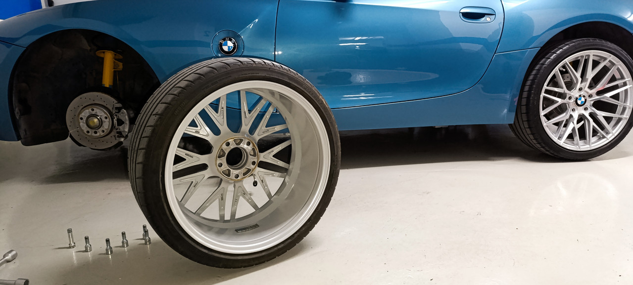

Cuando compré mi e85 es lo primero que me llamó la atención y es lo primero que quise solucionar. Es horrible como quedan los discos oxidados. Le echan 30 años más al coche. Estaban algo gastadillos los delanteros y los traseros nada... Como sabía que lijar o incluso pintar era pan para hoy y hambre para mañana, decidí comprar unos nuevos y pintar las pinzas, pero no yo, sino un profesional... Compré unos Zimmerman perforados que van pintados en gris. Están como el primer día que los montaron. Lo compré en octubre del 2019 así que ya ha llovido...
Sé que es matar moscas a cañonazos pero es la única opción 100% infalible para los súper mega enfermos como yo.
Un saludo!!!
chinocabron
Z3 1.9 118cv
10 Jul 2016
2.726
5.584
No sé si se aprecia demasiado... Ésto es una foto que tiré cuando limpié las llantas en junio... Moscas a cañonazos, como te decía... :LOL: :LOL:
