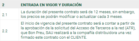

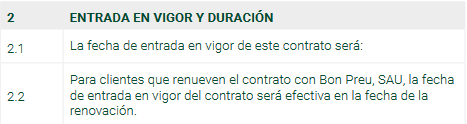

Hola
Mi contrato expira en menos de 15 dias.

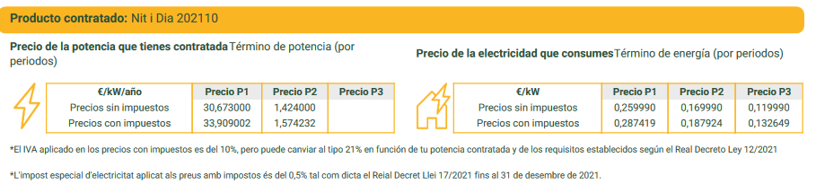

Mira lo que pone en tu contrato y llama al 900 500 005 sin no estas de acuerdo... pero ten en cuenta tu contrato original... el firmado... con los precios sin descuentos del Gobierno ni chuminadas... porque cuando yo contraté eran mucho mayores que lo que ellos me facturan a dia de hoy.
Esto es lo que firmé en diciembre de 2021... por correo electrónico... contrato nuevo... por eso no hay fecha

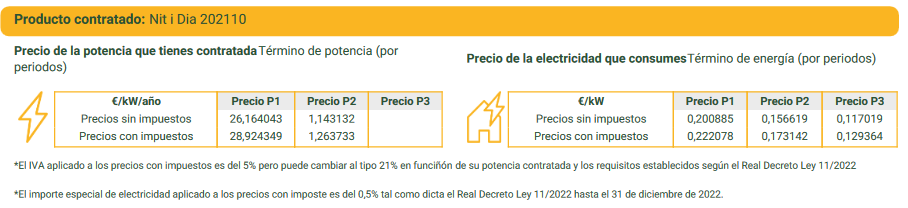

Y este es el contrato que me aparece ahora en la zona privada de Bonpreu... con los descuentos del Gobierno en las Potencias (Punta y Valle)... como en los Consumos (Punta... Llana y Valle) y el IVA al 5% en vez de al 10%... que tambien se nota
Y estos son los precios que ofrece Bonpreu ahora mismo... bastante peores... respecto a mi contrato original
Finalmente llamé… abrieron un expediente, me llamaron antes de navidades para responder (negativamente) a mi reclamación, pero resulta que no me habían entendido.
Así que reabrieron el caso. Hoy me han respondido por email, me bajan el precio hasta igualar lo que ofertan ahora mismo para clientes nuevos, es decir, mejor precio que el que firmé inicialmente. También me han devuelto el importe de la factura en la que me habían subido los precios y han emitido otra con los nuevos más bajos.

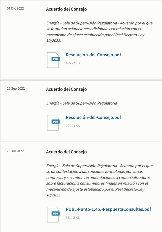

  1. CONSULTAS Y RECOMENDACIONES EN RELACIÓN AL MECANISMO DE AJUSTE DEL REAL DECRETO-LEY 10/2022 DE 13 DE MAYO
CNS/DE/751/22: CONSULTAS Y RECOMENDACIONES EN RELACIÓN AL MECANISMO DE AJUSTE DEL REAL DECRETO-LEY 10/2022 DE 13 DE MAYO
Consulta energía
Historial del expediente CNS/DE/751/22
Screenshot-2023-01-15-at-12-15-55-CNS-DE-751-22-CONSULTAS-Y-RECOMENDACIONES-EN-RELACI-N-AL-MECANIS.png

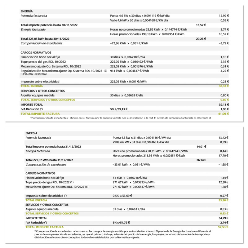

Pues si...Iberdrola acaba de perpetrar la "regularización", en mi caso, desde junio (habia aplicado el MAG desde que se renovó el contrato en septiembre):
El galimatías de factura para casi cualquiera es descomunal...y eso sin contar con las rectificaciones de facturas previas :censored:
Ver el archivos adjunto 137668
Si, a mi me paso el mes pasado pero no tengo tanto lío. A mi solo me hacen una regularización.

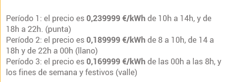

Se está gestando una compra colectiva de electricidad con estas condiciones:
- Tarifa de acceso 2.0TD de hasta 15 kW de potencia
- Potencia en Punta: BOE para 2023 --> 25,38 €/kW y año (*)
- Potencia en Valle: BOE para 2023 --> 1,34 €/kW y año (*)
- Precio de la energía:
- Precio basado en tres tramos horarios con precios fijos para cada franja
- Los tres precios pueden tener el mismo valor (sería una tarifa fija 24h)
- Precio máximo de 0,16 €/kWh (*) usando la media ponderada de las tres franjas
Media = (Precio Hora Punta x 40 + Precio Hora Llana x 40 + Precio Hora Valle x 88) / 168
- Sin permanencia ni incrementos de IPC
- Sin ningún tipo de mantenimiento, asistente, seguro o cuota extra.
- Contratable en toda la península sin límite de consumo.
- Contratable solo con NIF
- Oferta no exclusiva para nuevos clientes (los clientes de la comercializadora ganadora se podrán acoger sin penalización)
- Compatible con autoconsumo sin cambiar condiciones (aceptando autoconsumo más adelante, si ponen paneles solares)
- Precio de los excedentes: precio mercado diario (como el precio de los excedentes en PVPC) o fijo a 7 céntimos el kWh inyectado
- Compensación de excedentes: Se compensa todo lo relacionado con el consumo de energía (peajes y cargos, consumo y MAG)
- Un cambio de potencia o aceptar el autoconsumo no implica ningún cambio en las condiciones del contrato
- Las variaciones de los costes regulados durante el año se aplicarán aparte, tanto a la baja como a la alza
(subidas o bajadas en los peajes y cargos y posibles mecanismos de ajuste del gas como el MAG actual o futuros)
* Todos los precios sin impuestos

Pues me ha llegado una nueva factura con el tope del gas más alto que en la factura anterior. No sabía que el tope del gas lo modificaban todos los meses. Pensaba q tw aplicaban uno ya para los restos… vale q no es mucho, 3 céntimos de diferencia, pero y si el mes q viene me viene 20 céntimos? Hay un límite? Hasta cuando es la :poop: está??? Xq he oído que quieren prologar….
Lo único bueno, q los excedentes en lugar de a 5 céntimos me los han puesto a 10 céntimos con los mismos precios q tengo ahora.
He preguntado por subir la potencia en el tramo valle, y me dicen q sin informe subiría a 5.500, tengo ahora 4.600. Sería de 12 de la noche a 8 de la mañana, por si cae un eléctrico…:sneaky:
Edito: He visto el nuevo contrato q me han enviado y decían q no me subían la tarifa. Pues si que me la han subido, la valle me sube 0,005319 y la punta 0,009242. Vale q no es mucho, pero decían q no la tocaban. Y al final, pues serán 2/4€ más. :mad:

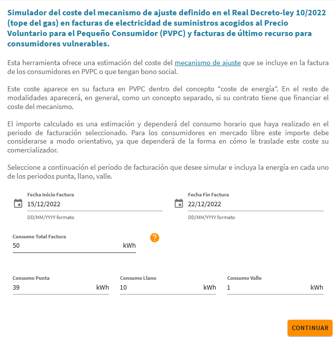

No te emparanoyes con el MAG... cuanto menos cueste el gas en el mercado mas bajo será... y sobre todo... cuanto mas viento y lluvia haya... aun mas barato será.
Hay una app... "coger con pinzas"... porque es para PVPC... que puedes calcular cuanto te costará el MAG... segun un periodo concreto y tus consumos... yo lo calculo cuando la distribuidora ha cerrado el periodo ... para saber junto a una app cuanto me costará el recibo ese mes
https://comparador.cnmc.gob.es/mecanismoajuste/formulario/0237986B95EDE1657227CB28D80000

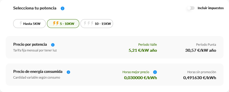

Si quieres que te pagen bien los excedentes... tienes bonpreu a 0.15€/kWh... con la potencia a precio de coste y a 0.19€/kWh... pero si vas a tener coche electrico y vas a consumir 400 kWh mas en valle... no se si la tarifa de @Gus te compensase aun teniendo excedentes
Screenshot-2023-01-19-at-09-24-40-Plan-Veh-culo-El-ctrico-tarifas-coche-el-ctrico-IBERDROLA.png
Oscarcoupe
17 Sep 2017
9.401
22.652
Yo subiría la potencia en valle porque solo te supone 1.5€/kWh anuales con esa tarifa.
Eso si.. la punta la pagas bien pagada... a 33€/kWh anual... se ganan 8€/kWh por la cara
