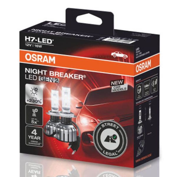

Me da mucha pereza usar el E36 de noche por que ya no alumbra como antes, da igual la bombilla que le ponga que no alumbra deben estar quemados.
La cosa es que los DEPO me atraen bastante por el tema de que conservan al tulipa de cristal como la original, y tienen bombilla H7 y puedo poner las bombillas led homologadas para que alumbre una burrada.
¿Pero alumbran bien? ¿Aguantan el paso del tiempo?
Paranoia: en muchos sale unos "ADAPTADORES" como la foto de arriba que son los Depo normales ¿cuando hacen falta adaptadores para los faros? ¿vienen con todos los Depo los adaptadores o hay que pillarlos a parte? por que el mio no lleva bombillas H7.
La diferencia de precio entre ponerlos normales y con ojos de angel no es mucha pero Sechs me funaria :LOL: solo quiero saber que tal alumbran las lupas que llevan por que los tengo que cambiar los faros si o si.
Bueno aunque no alumbren tan bien como los de serie al menos son H7 y ya puedo meter las cortas led homologadas:
RESUMEN: para poner faros DEPO necesito unos adaptadoresdel cableado??? vienen con el faro? por que el mio no lleva H7 de serie... la tulipa es la misma de cristal que el original entonces

La cosa es que legalmente puedes poner LUCES LED, pero las "HOMOLOGADAS" solo hay en H7 por ahora que yo sepa.
Y los Depo llevan H7, si te pillan con unas no homologadas la multa es buena.
Ahora voy como dices como un candil, y llega el invierno y las lluvias y no voy a cojer el coche si no alumbra un peo y comerme un aquaplaning o algo.
Los he desmontado y limpiado el polvo de dentro sumergiendolos en agua destilada + limpiacristales, como el brico que hice en su dia para el E34... y algo ha mejorado, pero en cobrar me pillo unos Depo y luego ya las luces led.
Las que has puesto tu estan homologadas???

He probado unas led H1 y alumbran mucho mas. Las H7 se pueden montar sin problemas en el faro original . El mio es de los primero ZKW con grapas. Los depo creo que como dicen sd ddben quemar mucho antes

Por cierto en la Web de PHILIPS pone que tienen H1 LED homologadas...
Compara Iluminación señalización e interiores | Philips
Pero no me jodas que en modelos homologados para usar las PHILIPS LED BOOST H1 sale el E30 y no sale el E36...
32cc64463e574d5eb3d0b22900981f2b.pdf
La putada con los LED es que las H1 chinorris que vas a encontrar, tienen chorromil KELVIN son completamente azules y caltan... si al menos fuesen de 5700k maximo menos azuladas cantarian menos.

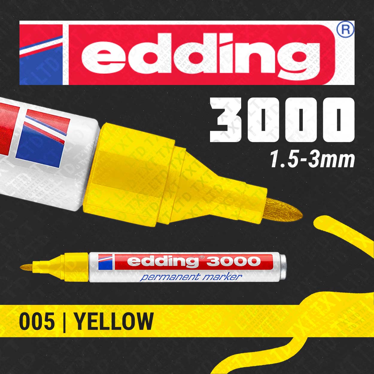

Comentarte que si quieres que las luces LED sean mas amarillentas, no tienes mas que comprar un rotulador permanente AMARILLO (de los que se quitan con papel y alcohol) y pintas el led, si eso sin pintar la parte donde salen los puntos de luz, si te pasas de amarillo borras con una servilleta con alcohol, y pintas solo los bordes.
Que esto podrían hacerlo los chinos que venden las bombilas LED pero no les da la gana.
