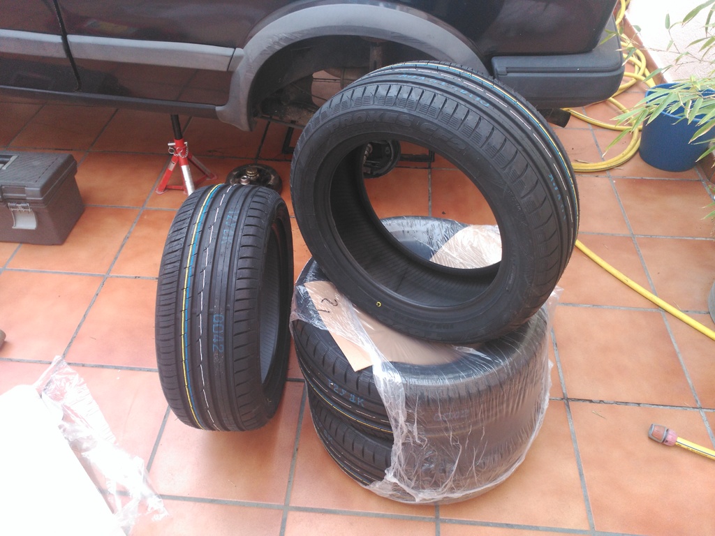

Ese modelo de Toyo CF2 las monté en un Golf Mk2 que tenía y no me gustaron. Tenían los flancos blandísimos y el coche flaneaba mucho. Aunque en cuánto a ruido, agarre y consumo no me pude quejar, yo personalmente no repetiría. En el E30 sin embargo llevo delante los Toyo T1R y no tengo queja ninguna.

PD: Yo al final compré llantas de 16" como puse en el otro hilo, las LSX. Ya iré contando, que la verdad es que primero quiero ver como están los silentblocks, y si están mal cambiarlos, y mantener los neumáticos que tengo y acabarlos.
