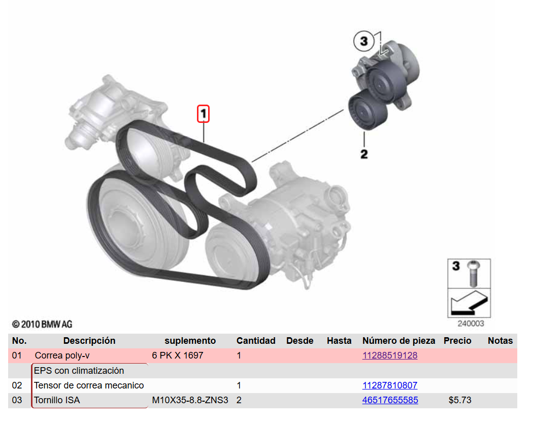

Después de casi 185.000 km, mi coche sigue llevando la correa de servicio (Poly-V) original, tal y como salió de fábrica. Es un elemento que tenía totalmente olvidado, pero ahora me gustaría anticiparme a un posible fallo por desgaste/edad.
A nivel visual, la correa se ve bien, sin grietas ni nada reseñable. Además, todos los elementos que acciona funcionan correctamente, sin ruidos extraños ni síntomas anómalos.
Datos del vehículo:
BMW X1 2.0 sDrive 18d (E84), 143 CV, motor N47D20U1 (C), matriculado en 12/2013.
Revisando los esquemas, veo que la referencia OEM de la correa sería 11288519128.
Dudas:​
  1. ¿Se recomienda cambiar también el tensor? He visto que existen kits que incluyen ambas cosas (OEM 11282365964).
  2. ¿Alguna recomendación o pasos a seguir que deba tener en cuenta a la hora de realizar el cambio?
  3. Alguna marca de correas que sea mejor que otra? (aun no he preguntado en la BMW que precio tiene)
  4. He buscado manuales pero justo de mi modelo no he visto o mejor dicho, no he sido capaz de localizarlo.
  5. Alguien sabe de que tamaño es su longitud ¿1698mm? o ¿cuantas "estrias/canales" lleva?
Gracias de antemano por la ayuda y las aportaciones

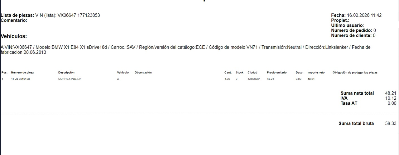

Sigo contando mis “andanzas” por si a alguien le sirve en el futuro o tiene el mismo problema/dudas.
Después de pasarme por BMW, me dicen que la correa con ellos son 59€ en total. (redondeando)
