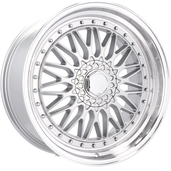

Pues como a medio corto plazo voy a montar unas llantas en 17 doble medida y con garganta me gustaría saber que ET mínimo admite. He leído varios post sobre ello pero no me queda claro. Decir que me gustan muy a ras sin que llegue a rozar. Ya comprendo que depende de el ancho pero yo haría el calculo dependiendo por cual opte. Ahora mismo llevo detras 7 ET46 con dos centímetros de separador con lo que imagino que podría calzar unas 8,5 ET 45 e incluso 40 pues creo que hay margen. Delante algo menos, quizá 7,5 ET 35?
Gracias, espero vuestros comentarios y si es con fotos mejor que mejor.

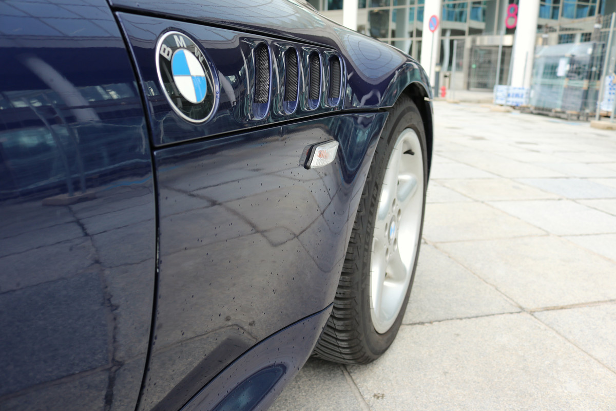

Yo tengo suspensión M de serie y llevo 17x8J con et47 en los dos ejes, con separadores de 15mm detrás y nada delante. Delante no te aconsejaría ir más allá de esto porque te vas a cargar el pasaruedas interior, en apoyos fuertes roza. Detrás queda casi a ras por arriba pero debido a la caída del eje trasero sobresale un poco por abajo. Para mi gusto queda bastante bien.

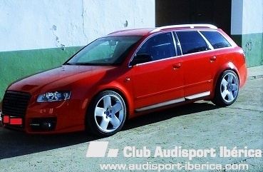

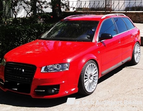

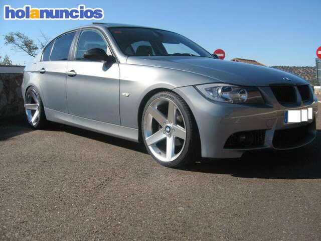

Algunas llantas que he llevado a el límite. El E90 monta unas Rowhe detrás en 9,5x19 ET13 ensanché la aleta y rebaje el arco para que visualmente pareciese más bajo (todo en chapa como se hacían antes las cosas). El B6 lleva unas multirradio con separadores a medida hechos por tornero y pegados e integrados en Portugal. Las cinco palas son las Míticas Fat-Five de A8... y podría seguir subiendo fotos pues ya tengo unos años y por mis manos han pasado varios coches con diferentes zapatos.
