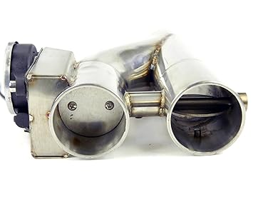

En estos momentos creo que tengo 3 opciones a realizar:
1- Hacerle el intermedio silencioso por la parte de arriba para que no se note en ITV, o fabricar un "quita y pon" y cambiarlos cada vez que toque ir a la misma. La verdad es que por 150€ que cuesta creo que sería una buena opción.
2- Bypass. No se si se llama así, la verdad es que no conocía esto y ayer un amigo me lo comentó. Se trata de un artefacto que se pone en el tubo y que se acciona con un pulsador. Si pulsas lo dejas a escape "libre" y si lo vuelves a pulsar vuelve a estar todo OEM. Para ITV perfecto y si te paran y no quieres jugartela pues tambien. O simplemente si quieres hacer un viaje largo y más "comodo" sin tanto rugido, lo desactivas y listo. La duda que tengo es: Alquien tiene este sistema? donde va puesto? va escondido? Esto ultimo tiene que ser obligatorio o sino no se pondría ya que en la itv (y más en galicia) te cargan si o si.
3- Cambio de escape a algo homologado. Pues aqui entra el debate de Duramás o el Eisenmann. Opcion economica y opcion cara y mejor. Vuelvo a repetir que no me gustaría más sonido, sino mejorarlo, algo más grave y con algun petardeo, que suene gordo. Esta es la opción cara pero también la planteo. Sobre 350€ duramás y 1000€ el Eisenmann, corregidme si me equivoco.

Sin duda, la tercera opción... la garrulada de ponerle el bypass, pues es eso, una garrulada que no se merece el Z... mejor que tengas un sonido bonito y no uno "poligonero"...al menos, esa es mi opinión y mi consejo...Un saludo !!!

El bypass cuando lo valoramos varios zeteros es un jaleo porque en el foso de la ITV lo van a ver y te van a decir que nanai. Otra opcion era meter el bypass dentro del silencioso pero seguro que daria problemas.

La opción 2 que planteas la descartaría, basicamente porque eso no pasa ITV ni de flay, y los by-pass normalmente son cutrecillos si acaban fugando, de manera que no puedes regular el sonido, va siempre abierto. Eso es como provocar una fuga en el escape, y si quieres hacer eso, te recomiendo que hagas esto, que es más barato:
