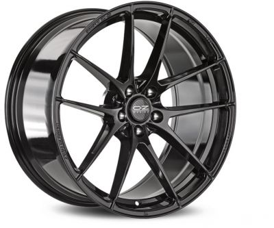

No se pero buscando de sengundamano no he visto ni 316i por 3000 ... No se que llantas son esas de 3000 ...Las OZ salen por 300 la unidad...
Como no va a haber 316 por eso:LOL: enserio esta tan mal la burbuja, entonces el mio valdra un paston o que (n)bueno ya se que no se puede pillar un 328i por 4500e como el que tenia cuando entre al foro, pero hay muchos e36 baratos o al menos habia hace poco.
Las OZ de ese precio como las racing no pesan 6-7kg pesan 9-10... o son falsas ¿cuales has visto?
En las Fuchs de 16 pulgadas de 7kg puedes montar 225-45-16 XL 93... que es bastante deportivo y diametro 609mm solo 2 centimetros mas bajo el coche!!! y son justo 2,99% mas pequeñas que la medida 205-60-15 original
- TE CUESTA POQUISIMO DINERO LAS LLANTAS de 16 originales
- ESA MEDIDA BAJA 2CM EL COCHE LEGALMENTE
- MUCHA DEPORTIVIDAD con perfil 45 Y ADEMAS TE ACORTA UN POCO LAS MARCHAS!
Es que las ventajas que te da usar el truco de unas 16" ligeras con un neumatico equivalente son muchas, no merece la pena el gasto en unas llantas de 17 que pesen poco.
Para subir a 17 y mantener esos 15kg, hay que gastar mucha pasta, eso ya cosa de cada uno... igual que puedes ponerte un maletero y capot de fibra de carbono en el E36... se puede bajar un monton de peso pero pues vale pasta, si son de verdad.
Sargento_Duke
318 325 525 725
2 Oct 2005
19.183
2.680
Como ves son falsas ,valen 3000 euros y pesan 10 killos. No pierdo mas el tiempo...
https://www.llantasonline.es/p/llan...z7_gvnvl92CWJGpaoqodef7OvuhJC3HhoCH9kQAvD_BwE
Como pueden valer 1500 esas en plateado y 1800 en otros colores???
OZ RACING ALLEGGERITA HLT negro satinado | velonity.es
A ver, tal como esta la burbuja de llantas, te valen mas baratas que poner las de M3
Lo que no me gustan de esas llantas es el material... aunque no sean falsas se van a deshacer como les des un bordillazo, por eso no pesan, si las compras mira que el neumatico tenga PROTECTOR DE LLANTA con el flanco de la rueda reforzado y ya.
En mi 328 tenia puestas unas de 17" que pesaban 7kg o menos y se doblo la llanta en un golpecito cuando iba a toda leche y adios.
Edit: Las OZ ligeras en forma de estrella, se doblo la llanta y el coche a tomar por, y es la razon por la que prefiero llantas originales, siempre he tenido la idea de que serian falsas la que llevaba, eran exactamente igual que estas y me costaron eso 1000 pavos, como estas pero plateadas.
"FALSAS"... esa fue mi impresion no te ralles... pero... No sera que las OZ "plateadas" son de un material peor que las que sale en otros colores? que sean de aluminio en lugar de magnesio por ejemplo?
Fijate en que las plateadas valen un porron menos que el resto, siendo el mismo modelo, tanto en las que has visto como en otras
¿sube tanto el precio por que esten pintadas o es que las plateadas es aluminio cutre?
Aqui las tienes a casi 1500 las que has visto pero solo las color aluminio, el resto valen casi 1800...
OZ RACING ALLEGGERITA HLT plata star silver | velonity.es
Mirando mas llantas de la serie OZ ligeras, mas de lo mismo, en color aluminio valen mucho mas baratas que ¿en blanco? ¿no sera la version barata?
Que no falsas, pero la pintura sube tanto el precio o estas son de aluminio rancio?
Nada pillalas pero el neumatico si que lleve protector de llanta no te des un susto, aunque en el primer bache a 120 a mi no me sirvio de nada.
A mi ahora que me fijo en ese detalle y habiendome pasado eso con las OZ Legera pues le intento buscar sentido, NUNCA he partido otra llanta.
Edit final: vale he investigado algo... se supone que con la tecnologia "HLT" arreglaron lo de que esas llantas se partian.. asi que las Leggera si que pueden ser igual de malas que unas FALSAS pero las que hayas visto tu sean baratas pero hayan arreglado eso... ahora queda saber por que pintadas cuestan bastante mas caras o si es por que es una aleacion mejor.

Por tener tienes ahi mismo otras OZ las Leggera a 1300e en 17 en lugar de 1500 como las que has visto y pesaran poco mas.
Llantas OZ RACING LEGGERA Gris - LLANTASONLINE.ES | Nº1 en Llantas y Neumáticos en España
El tema es ¿Son HLT estas otras? ¿por que pintadas suben tanto de precio esas OZ que has visto? en el post de arriba lo que te cuento es lo que me ralla a mi...
...por que si a mi se me partieron las Leggera que son mas fuertes (pesan mas) que las que has visto (eso si no eran fabricacion HLT de esa) o por que las Leggera son una ful y por eso valen mas baratas que las que has visto, eso ya no lo se, pero desde luego son igual de malas que unas falsas (las leggera) y esas que has visto valen poco mas.
Que la llanta se desintegre por pillar un bache no es ni medio normal.
O que al final ese sea el precio a pagar por que pesen tan poco... ya no lo se, pero el sentimiento era que me habian timado con unas falsas por como partieron de facil.
RESUMEN... que a lo mejor lo que pasa es que son tan ligeras que se rompen con mirarlas como si fuesen falsas. Pero las falsas pesan el doble obvio.
Unas llantas de cristal, tenlo en cuenta a la hora de conducir y evita el mas minimo socabon bache etc. que malos recuerdos, tu imagina que te pasa en la autovia pues por eso viene este tocho que te he contado, si alguien me hubiese contado esto en aquel entonces...
Y por lo visto no soy el unico que se ha quedado sin coche por esto:
PARA CIRCUITO SON LA LECHE... pero como para uso normal les des un golpe
en el bordillo como la de la foto y partan, todo este tocho es para que tengas en cuenta que son para circuito, por eso no existen llantas originales de bmw que pesen tan poco si son tan baratas, son llantas baratas para circuito no uso diario.
Solo ten en cuenta esto... ah, y despues del tocho este se me ha olvidado:
pesan 7.5-8kg para bmw en 17 :coti: sigue siendo poco peso.
Llanta de aluminio OZ Alleggerita HLT Plata mate 8.0x17 5x120 ET40 79
6 kilos pesaran en 17x7 mas pequeñas y para coches mas pequeños
