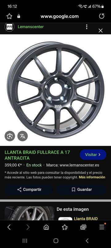

Llevo unas R15 205/60 modelo original del 325i . Pesan 7,5kg con neumatico , en total son 17,5kg
foto online
El problema son los neumaticos , que hay muy poco a elegir Michelin energy saver , goodyear eficientgrip y poco mas.
Estaba pensando en estas:
Braid fullrace A color gris 17x7

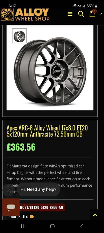

Apex ARC 8 lo malo de estas es que no he visto 17x7 lo minimo son 17x8

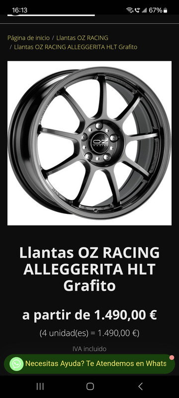

Las OZ me gusta la marca pero mas como quedan las otras.
Creo que con estas llantas y neumaticos 205 o 215 podria bajar de esos 17,5kg
Que opinion teneis??

Creo que la única forma de bajar el peso del conjunto es con unas TM Light y aun así dependiendo la goma lo mismo no lo bajas.

Llevo unas R15 205/60 modelo original del 325i . Las llantas pesan 7,5kg y con el.neumatico ,en total son 17,5kg
foto online
El problema son los neumaticos ,ya que hay muy poco para elegir Michelin energy saver , goodyear eficientgrip y poco mas.
Si monto ,serian 17 y que fuera una mejora y bajaran de los 17,5kg llanta + neumatico.
Y luego las OZ Alegeritta que me gusta la marca pero mas como quedan las otras.
