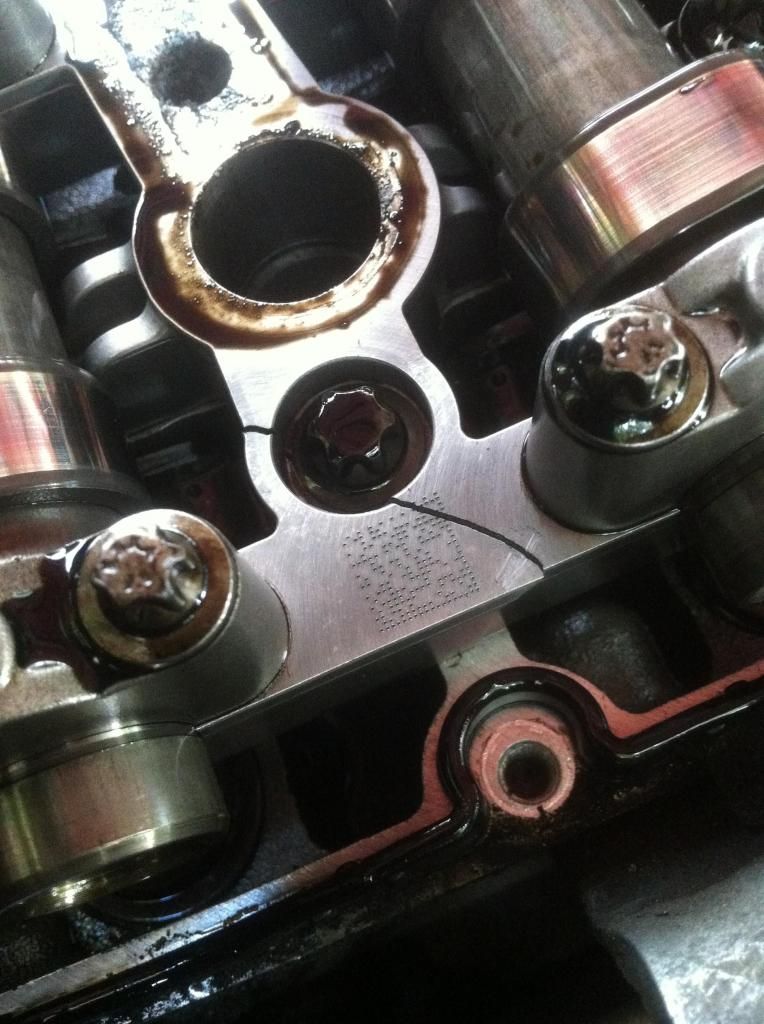

Sinceramente, a mi si es por un motivo (fallo de diseño) o por otro (partida defectuosa de cadenas) me da un poco igual. El caso es que en el motor se ha liado una buena porque ha fallado un elemento que no debe desgastarse y que carece de mantenimiento.
Sólo se que mi coche se mueve así:
Y que al levantar la tapa de balancines me encuentro con ésto:
Mucho ánimo y gracias por subir las fotos.

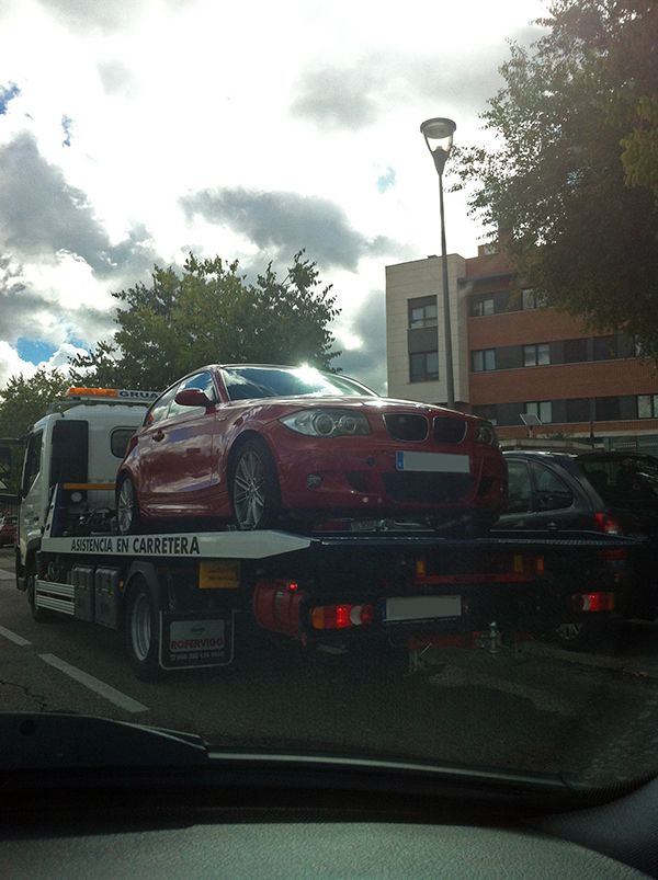

Mira lo que es la vida, resulta que a un vecino mío, primo de un gran gran amigo lo han llamado a trabajar en un taller oficial de BMW en la provincia de Córdoba, yo la verdad que tengo bastante contacto con el de cruzarme por la calle a diario y hablar de coches y eso...
Ahora si que estaré informado de la evolución de las nuevas referencias, a ver si se ha solucionado este problema o no...
