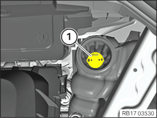

Buenos días.
Por favor, cómo se mide el nivel del líquido refrigerante? Según el manual, hay que quitar la tapa y ver que se encuentra entre los niveles. Pero yo quito la tapa, y lo único que veo al fondo de la boca de llenado son unas letras en verde de MAX. Pero claro, no sé si estoy en los niveles correctos.
Por favor, alguien me lo puede aclarar?

Ajusta el nivel de refrigerante en el tanque de expansión de refrigerante de alta temperatura (1) hasta el borde inferior (2) del cuello de llenado del refrigerante en el tanque de expansión de refrigerante de alta temperatura (1).
Cierra la tapa de sellado del tanque de expansión del refrigerante del circuito de refrigeración de alta temperatura.

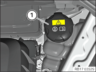

GRA-PIX-GRRB-17-035-29
Afloja la tapa de sellado (1).
GRA-PIX-GRRB-17-035-30

Ajuste el nivel de llenado en el tanque de expansión del refrigerante (2) del circuito de alta temperatura a 200 ml por encima del límite máximo(1).
Cierra la tapa de sellado (1).

Gracias por la explicación.
Pero el tema es que yo no veo marcas de MAX y MIN, como en otros coches, que el depósito es transparente.
Es éste, el depósito es opaco, y al abrir el tapón está la boca de llenado y en el fondo aparece MAX, pero claro, no sé si llevo el nivel correcto.
Lo que veo es la penúltima imagen que has puesto.
Pero agradezco tu ayuda.
