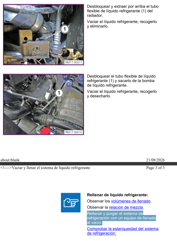

Hola,
Según ISTA:
1. Vacíado a través de los manguitos.
2. Rellenado por vacío.
Mi duda es, ¿puedo evitar el vacío? Sería vaciar, rellenar sin vacío y luego purgar el circuito (siguientes pasos). Este método cogería aire, pero el purgado lo quitaría ¿se me escapa algo? Gracias.

Según ISTA:
