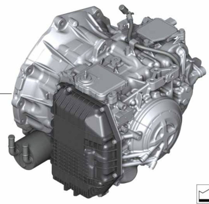

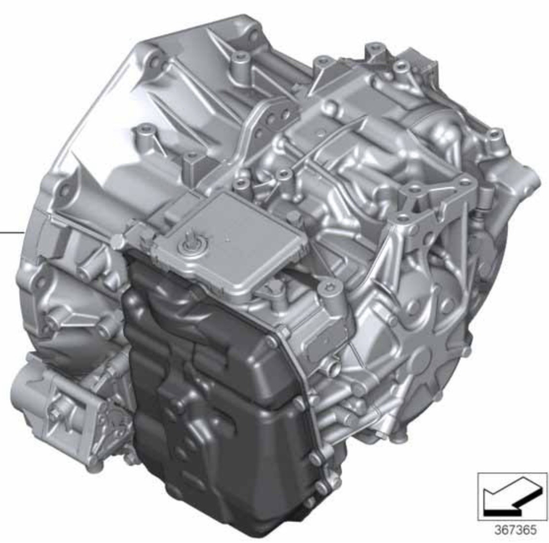

*Foto de una caja de cambios BMW GA8F22AW / Aisin AWF8F35.

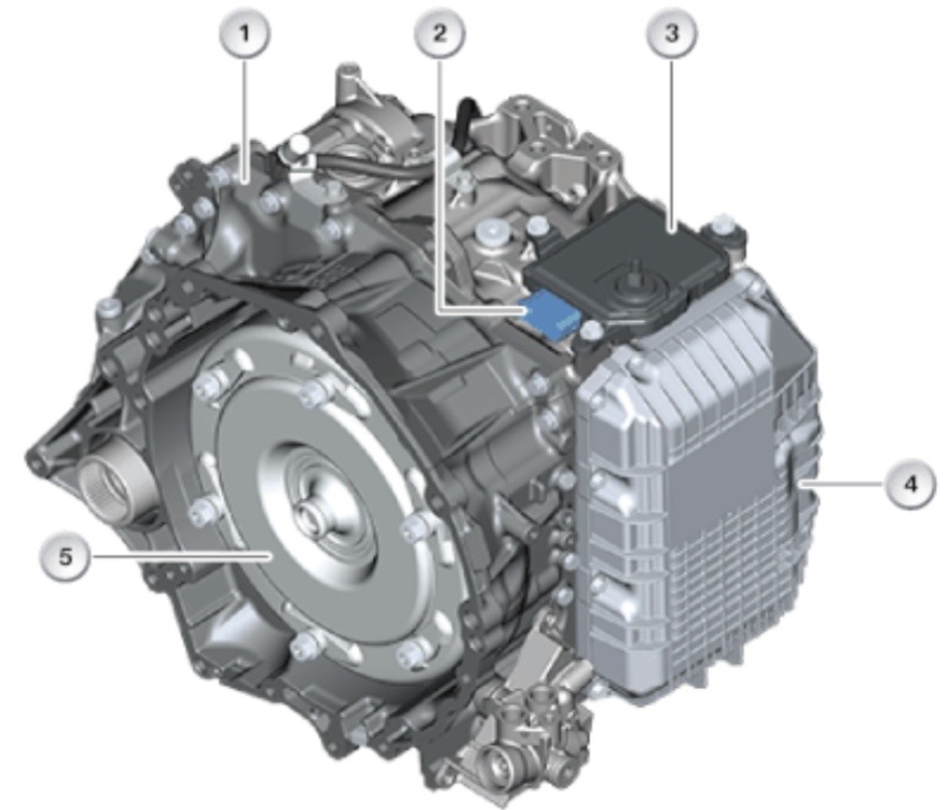

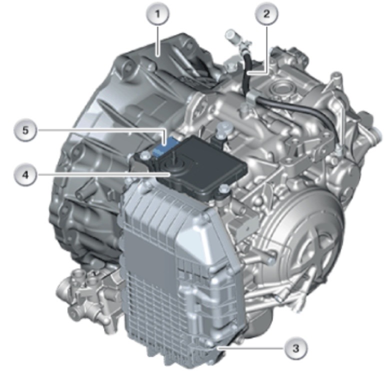

*Foto de una caja Aisin AWF8F35 (2). Se puede ver la unidad EGS de control electrónico de la transmisión (1), la válvula de ventilación (3), la unidad de cambio hidráulico (4), y la entrada y salida (5) del circuito enfriador del aceite de la transmisión.

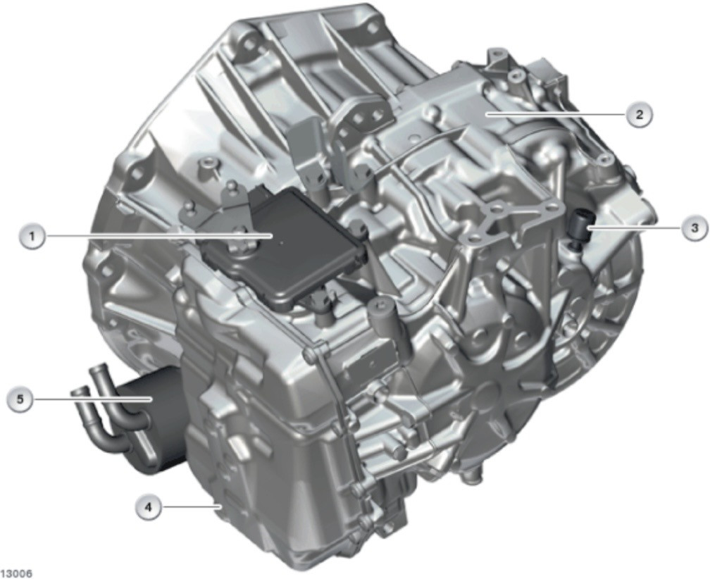

*Foto de la misma caja Aisin AWF8F35 desde otra perspectiva. Se puede ver el convertidor de par (5), la unidad EGS de control electrónico de la transmisión (2), la unidad de cambio hidráulico (3), la entrada y salida (4) del circuito enfriador del aceite de la transmisión, y el enchufables de 15 pins (1).

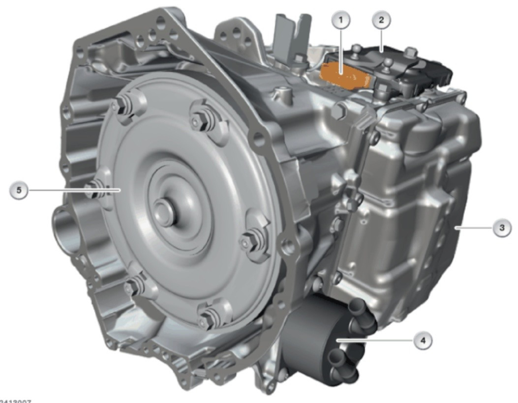

*Foto de la caja de cambios Aisin AWF8F45 (1). Se puede ver el convertidor de par (5), la unidad EGS de control electrónico de la transmisión (3), la unidad de cambio hidráulico (4), y el conector de 15 pins (2).
*Foto de la misma caja de cambios (1) fotografiada desde otra perspectiva. Se puede ver la unidad EGS de control electrónico de la transmisión (4), la unidad de cambio hidráulico (3), el respirador o válvula de escape (2) de la transmisión, y el conector de 15 pins (5).

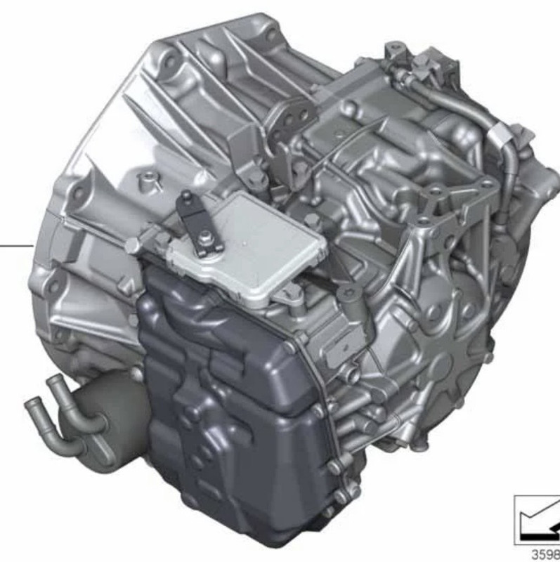

GA6F21AW / Aisin AWF6F25.

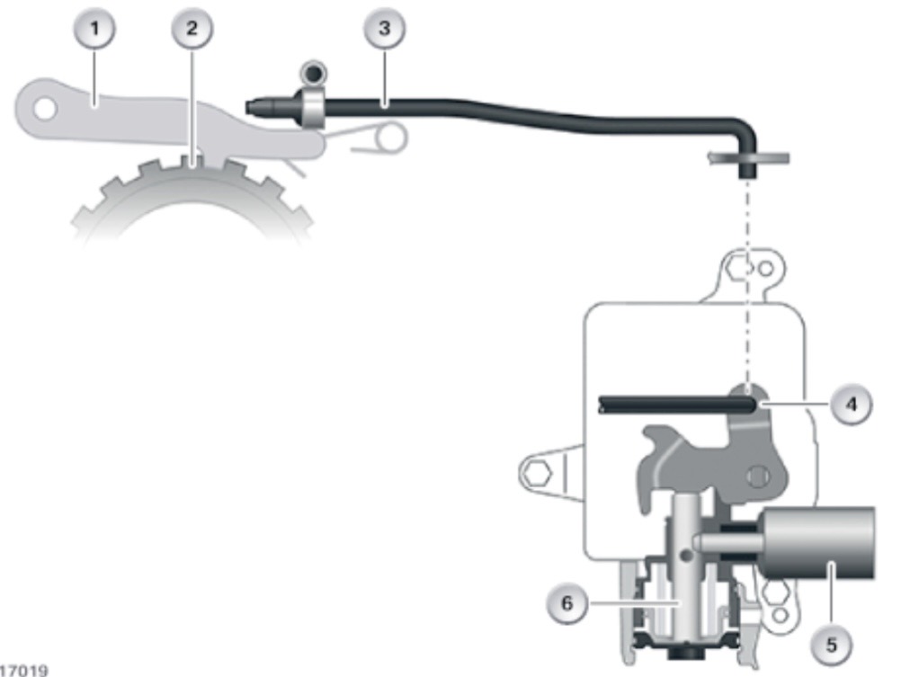

  • También falló el actuador del bloqueo de parada o aparcamiento de las Aisin instaladas en vehículos BMW. Fué un caso muy curioso porque, aunque el componente mecánico falló igual en varias marcas, fué más visible en los BMW debido al software propio que llevaban. Dentro de la caja había un pequeño muelle y un actuador que bloquean físicamente la transmisión cuando se pone la posición “P” (de Park). Esta pieza se desgasta o se deforma mecánicamente. Esto se detectaba cuando en la pantalla aparecía un aviso amarillo muy molesto “Riesgo de desplazamiento de vehículo. El vehículo puede rodar de forma imprevista…”, que obliga a pasar por el taller aunque el coche funcione y bloquee perfectamente.
*Foto del bloqueo de parada o de estacionamiento (1) de una caja a Aisin. Se puede ver el engranaje (2) interno de la caja, el enlace (3), la palanca (4), la válvula de presión de retención (5), y los pistones (6).

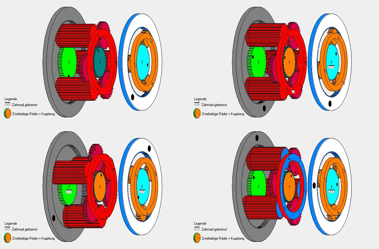

*Foto del tren de engranajes tipo Lepelletier. Arriba a la izquierda, la marcha neutra o punto muerto, y a la derecha la 1a marcha. Abajo, a la izquierda, la 2a marcha, y a la derecha la 3a marcha. Donde dice “Zahnrad gebremst” significa “engranaje frenado”, y donde dice “Zweifarbige Räder = Kupplung” significa “ruedas bicolor = embrague”.
*Foto del tren de engranajes tipo Lepelletier. Arriba a la izquierda, la 4a marcha. A la derecha, la 5a marcha que no se utiliza en las cajas de cambio actuales (ver comentario más adelante). Abajo, a la izquierda, la 6a marcha que en realidad es la 5a en las cajas actuales. A la derecha, la 7a marcha que en realidad es la 6a en las cajas actuales.
Si se leen los comentarios de las fotos se verá que en realidad el tren de engranajes Lepelletier tiene 7 marchas hacia adelante, pero que la 5a marca no se utiliza en las cajas de cambio actuales y por eso siempre se dice que tiene solo 6 marchas.
La 5a marcha se configura como un engranaje directo con una relación 1,00:1. Para ello necesita un freno en S1, que añade un sexto elemento en el cambio. Este elemento no aporta ningún beneficio, y complica y encarece la caja.
Además, las marchas 4a, 5a y 6a están muy juntas, con relaciones 1,15:1 (4a), 1,00:1 (5a), y 0,85:1 (6a), así que la 5a no aporta gran cosa y puede prescindirse de ella. Al eliminarla, no hace falta el freno en S1, Aisin se lo ahorra, y se reducen el coste y la complejidad de la caja, quedando con solo 6 marchas o velocidades adelante.

*Foto de la caja de cambios BMW GA8G45AW / Aisin AWF8F45.
Al tener un tren planetario menos complejo, es significativamente más ligera y corta que la GA8F22AW, hecho que permitió optimizar el reparto de pesos en el tren delantero de los coches más pequeños de la marca.

GA8F22AW
18dx GA8F22AW
20d GA8F22AW
20dx
GA8F22AW
25dx GA8F22AW
18i GA6F21AW
20i GA8F22AW
20ix GA8F22AW
25ix GA8F22AW
28i GA8F22AW
28ix GA8F22AW

Como hemos comentado antes, es la versión de par motor medio, de hasta 350 Nm, con 8 velocidades, y es de las más utilizadas en el mundo.
  • BMW la llamó GA8F22AW.
  • Volvo fue de los primeros en utilizar masivamente estas cajas de 8 velocidades. La llamaba TG-81SC o AW TG-81SD. Equipó toda la gama media y alta con motores de 4 cilindros Drive-E en sus modelos XC40, XC60, XC90, S60, V60 y S90.
  • El grupo Volkswagen la llamó AQ450 y la utilizó en sus modelos destinados a mercados no europeos donde prefieren el convertidor de par antes que el doble embrague. Equipó los VW Tiguan, Atlas y el Audi Q3 en Estados Unidos.
  • El grupo Stellantis, antiguo grupo PSA (Peugeot Citroën), fue uno de los mayores clientes de estas cajas, las llamó EAT8 (Efficient Automatic Transmission 8) e internamente ATN8 (medio par motor), y era la caja estrella de las motorizaciones PureTech de gasolina (1.2 y 1.6) y BlueHDI diesel (1.5) de potencia media. Equipó los Peugeot 3008, 5008 y 508, los Citroën C5 Aircross, DS 7 Crossback y Opel Grandland.
  • General Motors la llamó AF50-8, MRC o Hydra-Matic. Se montó transversalmente en modelos como el Chevrolet Malibu o el Cadillac XT4, pero también en las últimas generaciones de Opel Insignia cuando Opel todavía era de GM.
  • Toyota y Lexus la llamaron UB80E (tracción delantera), UB80F (tracción total). Se da la circunstancia que Aisin es de Toyota, así que es normal que el Toyota RAV4 (en sus versiones no híbridas de gasolina), el Camry, el Avalon, y los Lexus RX, ES y NX250, la utilicen. También se utilizó mucho en su gama americana y global.

Es la versión reforzada para alto par motor, de hasta 450 / 480 Nm, con 8 velocidades, y es de las más utilizadas en el mundo. Los fabricantes recurrieron a ella cuando instalaron motores de 4 cilindros con turbo potentes, versiones V6 transversales o mecánicas diésel de mucho par motor.
  • BMW la llamó GA8G45AW.
  • Toyota y Lexus la llamaron UA80E (tracción delantera), UA80F (tracción total). Se utilizó en los V6 de la marca, como los modelos americanos del Toyota Camry V6, el Sienna V6, y los Lexus RX350 (las versiones solo térmicas), y ES350. También la llamaron U881E / U881F en modelos V6 de 3.5L transversales de gran carga, como el Toyota Highlander, etc.
  • Volvo utilizaba el mismo nombre genérico (TG-81SC o TG-81SD) para toda la gama de 8 velocidades, pero en la documentación de taller se especificaba si era la versión normal (F35) o la versión Large Torque (F45) utilizada en los motores diesel biturbo D4 (de 190 CV y 420 Nm), D5 (de 235 CV y 470 Nm) con tracción integral AWD, y en el gasolina T6 (de 306 CV y 400 Nm de par motor).
  • General Motors la utilizó en sus chasis de motor transversal premium, como los Cadillac XT5 y XT6, y Buick LaCrosse V6. La llamó MRC y, en Opel cuando todavía pertenecía a GM, AF50-B en el Insignia B de tracción total.
  • El grupo Stellantis, antiguo grupo PSA (Peugeot Citröen), también la llamó EAT8 (Efficient Automatic Transmission 8) a nivel comercial, igual que a su hermana menor, pero internamente la denominaron AMN8 (alto par motor) para referirse a las utilizadas en motorizaciones como las BlueHDi diésel 2.0 de 400 Nm.

Esta caja de 6 velocidades para un par motor máximo de 250 Nm ha tenido una larga vida en modelos urbanos y económicos de muchas marcas. Se diseñó para motores transversales pequeños y medianos de tracción delantera o total, y era una evolución directa y más moderna de la clásica familia Aisin TF-60.
  • BMW la llamó GA6F21AW.
  • El Grupo Volkswagen la utilizó masivamente durante casi 20 años, en infinidad de modelos, desde el Golf Mk5 y Mk6 hasta en las versiones de acceso de mercados americanos del Skoda Karoq o el Seat Ateca. La utilizó en los mercados americano, latinoamericano y asiático porque prefieren las cajas con convertidor de par a las de doble embrague. Las llamó AQ160, AQ250 o Tiptronic de 6 velocidades en función del par motor necesario en cada modelo. Se acopló habitualmente a los motores 1.0 TSI y 1.6 MSI de plataformas MQB-A0 en modelos como el VW Polo, Virtus, Nivus / Taigo, T-Cross, o el Jetta americano.
  • El grupo Stellantis, antiguo grupo PSA (Peugeot Citröen), la llamó EAT6 (Efficient Automatic Transmission 6) e internamente AT6 ó AM6. Fue la caja automática más utilizada, antes de las cajas de 8 velocidades, en los motores de 3 cilindros franceses 1.2 PureTech de 110 / 130 CV y los 1.6 BlueHDI de los Peugeot 208, 308, Citroën C3, etc. En Fiat y Jeep la llamaron AW60T en los Jeep Renegade y Fiat 500X en mercados fuera de Europa.
  • En Toyota, propietaria de Aisin, la llamaron serie TM-60 y otros nombres según mercados. También había las familias U660E / U760E, de 6 velocidades para motores transversales más grandes (3.5 V6 y 2.5 de 4 cilindros), pero eran de un diseño diferente propio de Toyota.
  • Suzuki tiene un vínculo histórico muy fuerte con Aisin en las cajas automáticas con convertidor de par. La llamaron simplemente caja Aisin de 6 velocidades, y la utilizaron en toda la gama, desde el Suzuki Vitara, S-Cross, y en algunas generaciones del Swift Sport (motores 1.4 BoosterJet).
  • Mazda, en generaciones anteriores de modelos urbanos, ha utilizado estas cajas por su reputación de ser completamente indestructibles con motores pequeños.
La AWF6F25 se quedó como una solución ideal para los segmentos B y C, donde el coste, el peso y el espacio libre bajo el capó son críticos. Al eliminar dos marchas respecto a sus hermanas mayores, se consiguió un conjunto mecánico muy compacto que prácticamente ocupa el mismo espacio que una caja manual tradicional.
