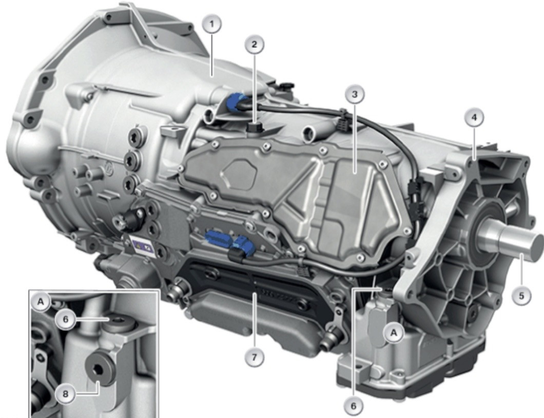

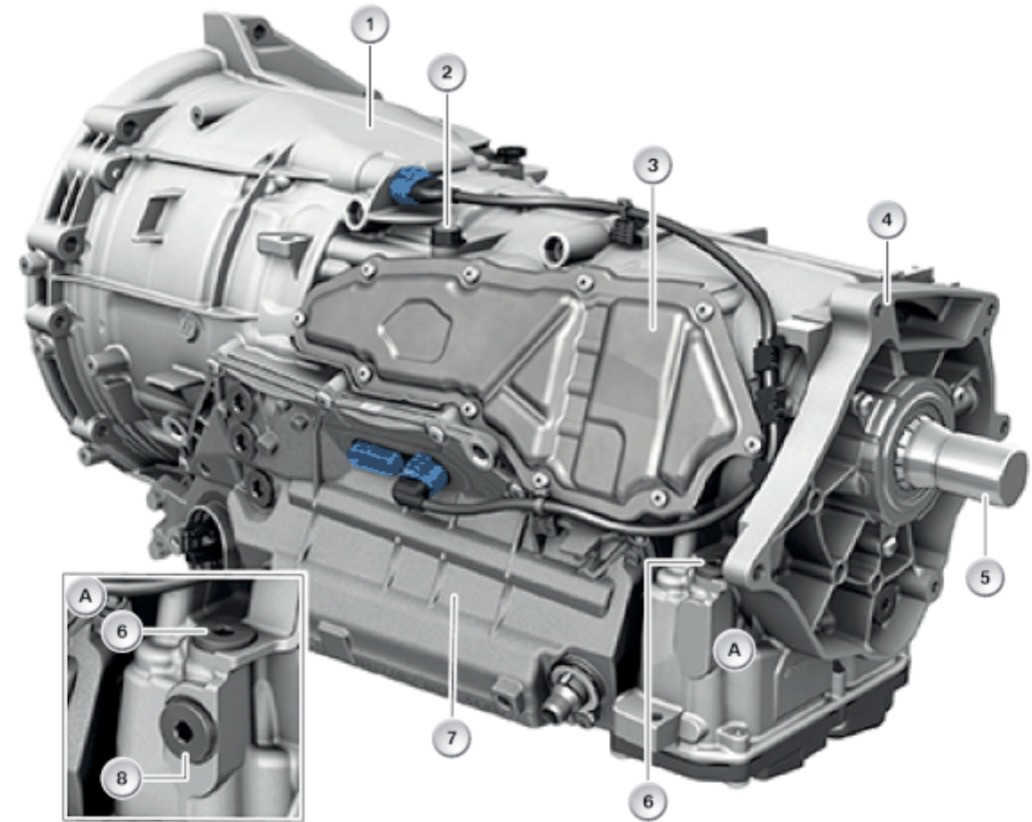

Modelo GA8HP51Z
Esta caja equipa los siguientes modelos:
Utiliza una relación de cambio muy corta en las primeras marchas (en 1a: 5,25), para mejorar la aceleración, y una 8a muy larga (0,64) para reducir el consumo en autopista.
Gracias a su diseño modular, es un 3% más ligera que la generación anterior (GA8HP50Z), pensando unos 82 / 87 kg incluido el aceite.
Al ser una caja para tracción trasera, en modelos como el M340i (sDrive) o el Toyota Supra puede tener una gestion electrónica un poco más deportiva, permitiendo cambios más agresivos y una mejor conexión con el conductor en una conducción dinámica.

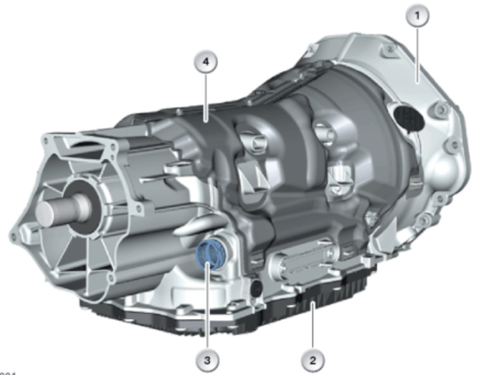

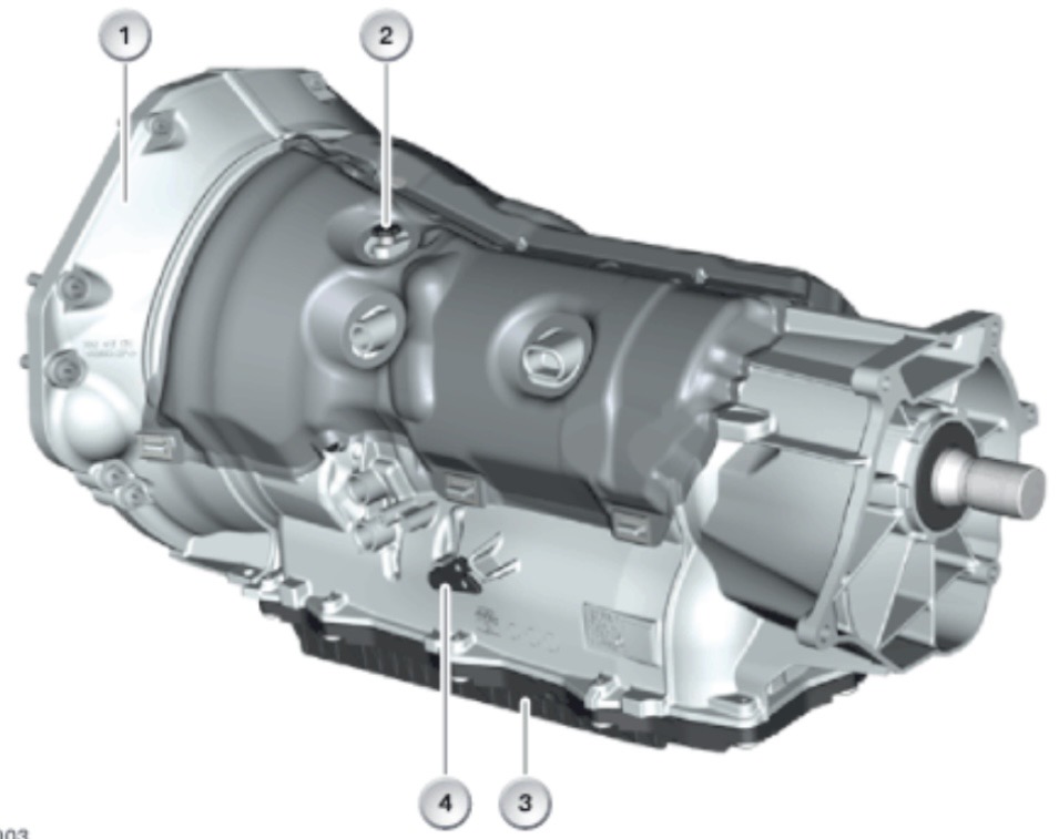

*Foto de la caja de cambios GA8HP51Z automática (1). En (1) hay el convertidor de par, y es la parte que se conecta al motor. Se pueden ver la válvula de ventilación (2), el sumidero de aceite (3) y el módulo mecatrónico o unidad de control, y el desbloqueador o liberador de emergencia (4).
*Foto de la caja de cambios GA8HP51Z automática (1). En (1) hay la parte que se conecta al motor. Se pueden ver el sumidero de aceite (2) y la unidad de control, el conector (3) de 16 pins, y la carcasa aislante (4) acústica.

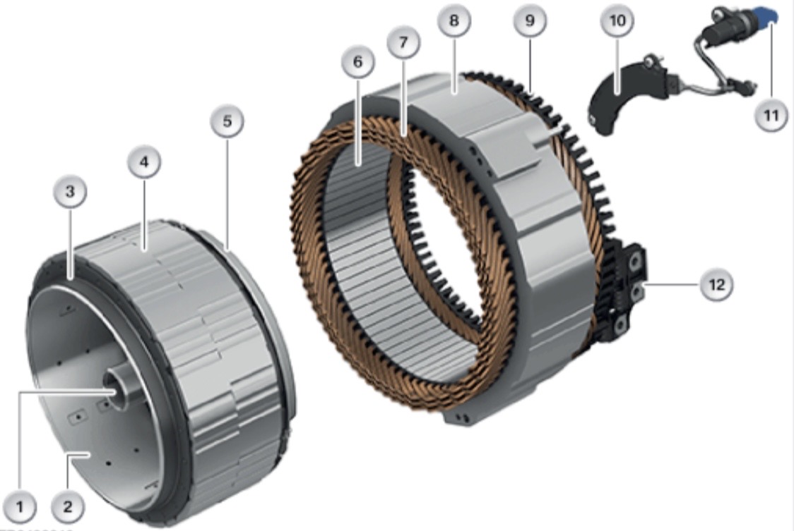

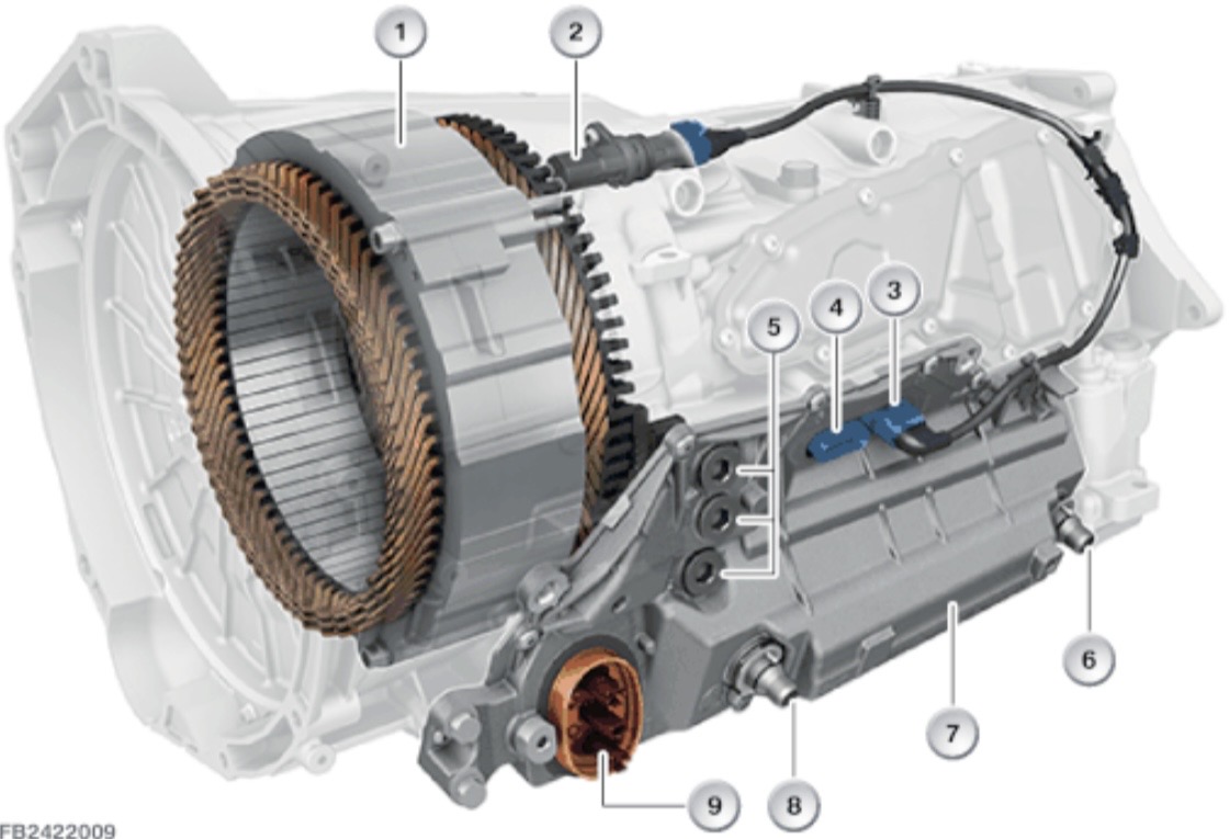

Modelo GA8HP60XMH
Integra tecnologia de electrificación directamente en el diseño, un pequeño motor eléctrico de 48 V, para mejorar la eficiencia y la suavidad en las transiciones del sistema Start & Stop.
El motor eléctrico por si solo no es capaz de mover el vehículo.
Incluye una bomba de aceite eléctrica adicional para mantener la presión hidráulica cuando el motor térmico se apaga, ya sea en las paradas o en el planeo (coasting).

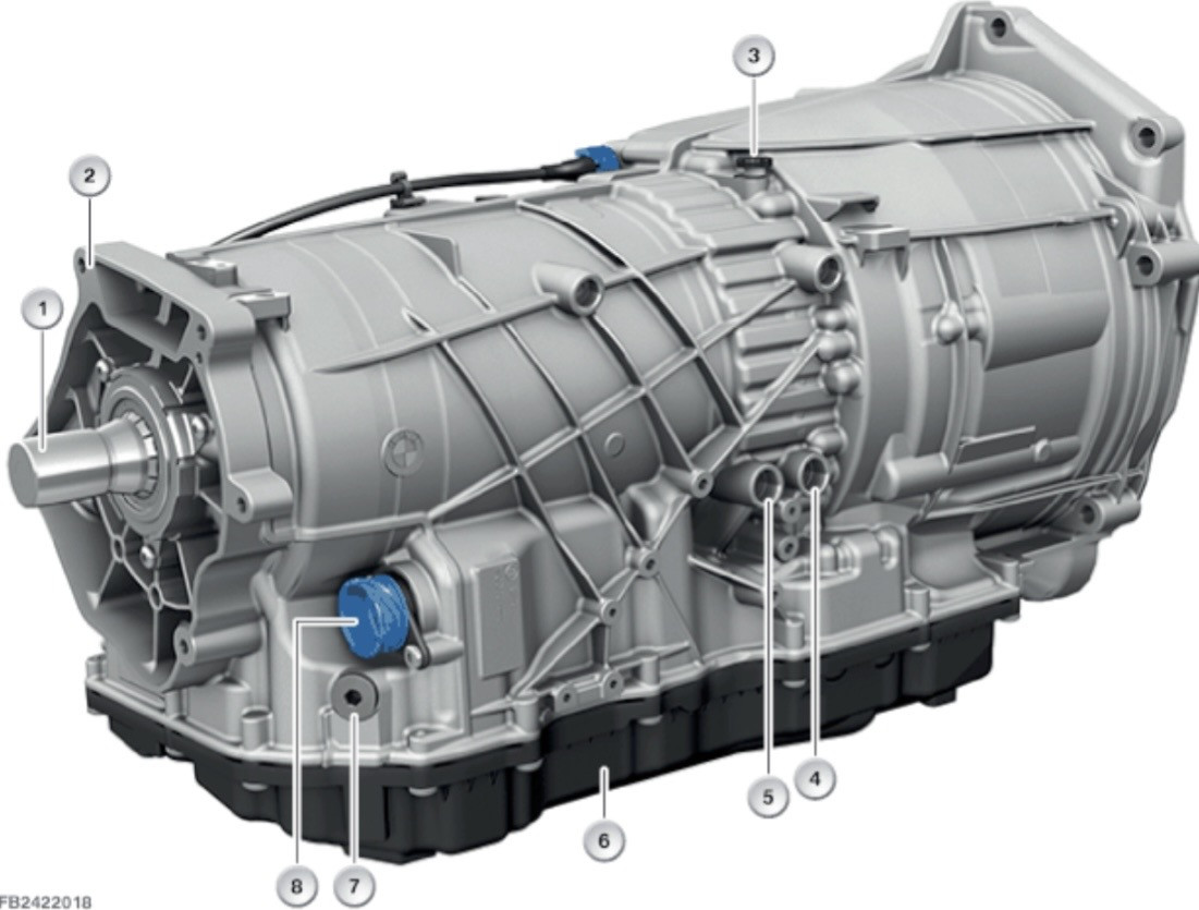

*Foto de la caja de cambios GA8HP60XMH automática (1). Se pueden ver la electrónica que controla el motor eléctrico (7) de 48 V (EME48), el eje de salida (5) de la transmisión, la válvula de compensacion de presión (2), el depósito de aceite (3), el tapón de llenado de aceite (6) en fábrica (no se utiliza en las revisiones), el tapón de llenado de aceite (8) para modelos de tracción trasera, y la conexion a la caja de transferencia (4).
*Foto de la caja de cambios GA8HP60XMH automática. Se pueden ver el eje de salida (1) de la transmisión, la conexion a la caja de transferencia (2), la entrada (5) y la salida (4) del aceite de refrigeración, el tapón de llenado de aceite (7) para modelos de tracción total, el sumidero de aceite (6), la válvula de ventilación (3), y la conexion (8) del módulo mecatrónico al sistema eléctrico del vehículo.

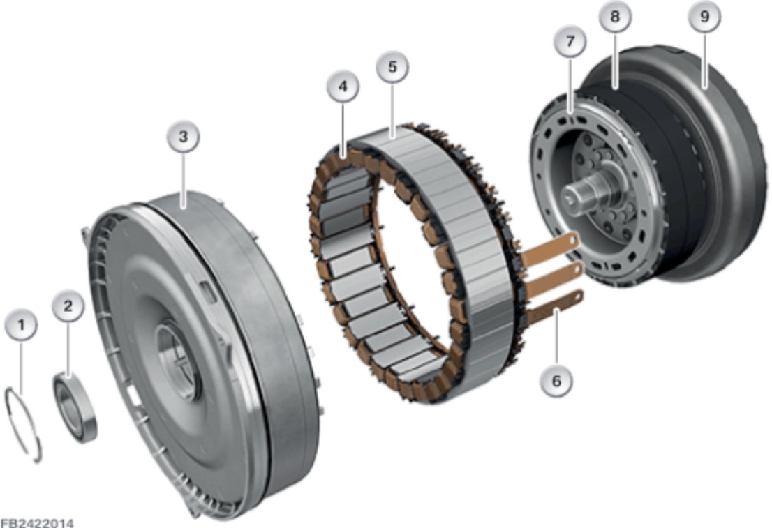

*Foto del interior de la caja de cambios GA8HP60XMH automática. Se pueden ver el estátor (1) del motor eléctrico de 48 V (Mild Hybrid), el convertidor de par (2), la electrónica (10) que controla el motor eléctrico (EME48), las conexiones al sistema eléctrico de 12 V (5) del vehículo, a las fases U (11), V (6), y W (7), al negativo (8) y al positivo (13) del sistema eléctrico de 48 V, al sensor de posición (3, 4) del rotor, y la entrada (9) y salida (12) del circuito refrigerante
*Foto del interior de la caja de cambios GA8HP60XMH automática. A la derecha (9) se ve el convertidor de par, y todo lo demás es el motor eléctrico de 48 V. Se puede ver el soporte del estátor (3), los bobinados del estátor (4), los imanes permanentes del estátor (5), las conexiones eléctricas U, V y W (6) del estátor, el soporte del rotor (7), el núcleo del rotor (8), el rodamiento de bolas (2) no reemplazable en las revisiones, y el anillo de cierre (1).

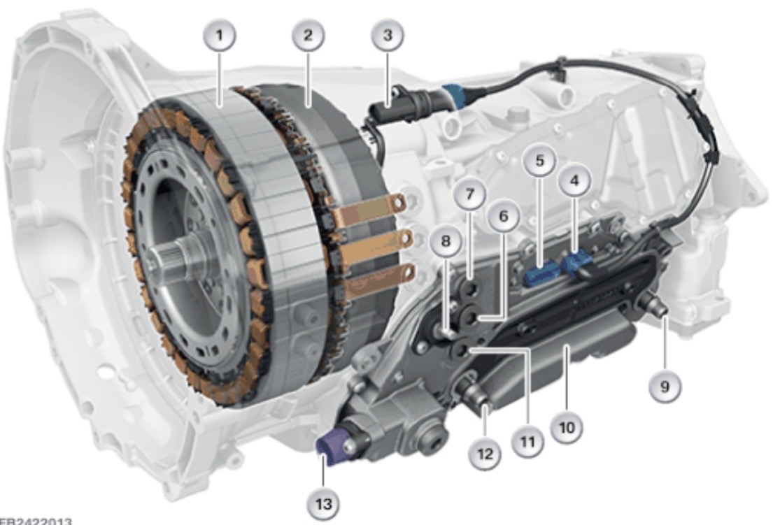

Modelo GA8HP80XPH
Esta caja equipa los siguientes modelos híbridos enchufables (PHEV):
A diferencia de las versiones “MH” (híbridos ligeros), esta variante “PH” esta diseñada para integrar un motor eléctrico de gran potencia capaz de mover el vehículo de forma totalmente eléctrica durante bastantes kilómetros. Dentro de la carcasa de la caja, donde debería estar el convertidor de par, se aloja un motor eléctrico síncrono de hasta 197 CV (145 kW) y 280 Nm de par.
La caja tiene un par nominal de 800 Nm para poder soportar la combinación del motor V8 biturbo y el par instantáneo del motor eléctrico. Es pesada y voluminosa, aproximadamente 90 / 100 kg, debido al motor eléctrico interno y a los refuerzos estructurales necesarios para vehículos que pueden superar las 2,5 toneladas.

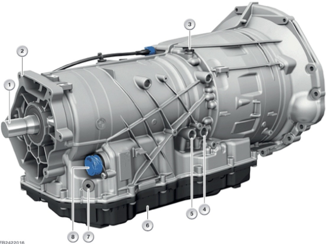

*Foto de la caja de cambios GA8HP80XPH automática (1). Se pueden ver la electrónica (7) que controla el motor eléctrico (EGS-EME), el eje de salida (5) de la transmisión, la válvula de compensacion de presión (2), el depósito de aceite (3), el tapón de llenado de aceite (6) en fábrica (no se utiliza en las revisiones), el tapón de llenado de aceite (8) para modelos de tracción trasera, y la conexion a la caja de transferencia (4).
*Foto de la caja de cambios GA8HP80XPH automática. Se pueden ver el eje de salida (1) de la transmisión, la conexion a la caja de transferencia (2), la entrada (5) y la salida (4) del aceite de refrigeración, el tapón de llenado de aceite (7) para modelos de tracción total, el sumidero de aceite (6), la válvula de ventilación (3), y la conexion (8) del módulo mecatrónico al sistema eléctrico del vehículo.
*Foto del interior de la caja de cambios GA8HP80XPH automática con el convertidor de par sustituido por un motor eléctrico (1) de alta tensión en un BMW PHEV. También se puede ver la electrónica EGS-EME (7) que controla el motor eléctrico, el sensor de posición del rotor (2) y su conexión (3), la conexión al sistema de 12 V del vehículo (4), las fases U, V y W (5), las conexiones (9) al circuito de alta tensión de la batería, y la entrada (6) y salida (8) del circuito refrigerante.
*Foto del motor eléctrico de alta tensión del interior de la caja de cambios GA8HP80XPH automática. Se puede ver el eje (1) del motor eléctrico, el rotor (3), el núcleo del rotor (4), el soporte del rotor (5), el portador de los imanes permanentes (2) del rotor, el núcleo del estátor (8), el bobinado del estátor (7), el aislamiento (6) y el recubrimiento (9) del estátor, las conexiones U, V, y W (12) del estátor, el sensor de posición del rotor (10) y su conexión (11).

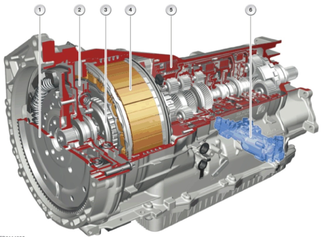

Modelo GA8P75HZ
Esta caja (o su antecesora GA8P75A) equipa los siguientes modelos:
Integra un motor eléctrico, capaz de mover el vehículo de forma totalmente eléctrica, que se aloja dentro de la carcasa de la caja, en el sitio donde debería de haber el convertidor de par.
Como no lleva convertidor de par, el nombre GA8P75HZ no lleva la “H” entre el “8” y la “P”.
¿Porque la GA8HP80XPH lleva “H” y la GA8P75HZ no lleva “H” si ninguna lleva convertidor de par?
Es una muy buena pregunta, y no la puedo contestar de forma contundente pero, según algunas fuentes, la GA8HP80XPH seria un apaño a la cual le han quitado el convertidor de par para ponerle el motor eléctrico, pero toda la eléctronica de potencia se ha colocado fuera por falta de espacio, y por eso conserva la “H” en el nombre. En cambio la GA8P75HZ es un diseño totalmente nuevo que ha hecho espacio desde el principio para el motor eléctrico y toda la electrónica de potencia, no tiene componentes externos y por eso se ha eliminado la “H” en el nombre.
Aunque no lleve la “H” en el nombre sigue perteneciendo a la família ZF 8HP.

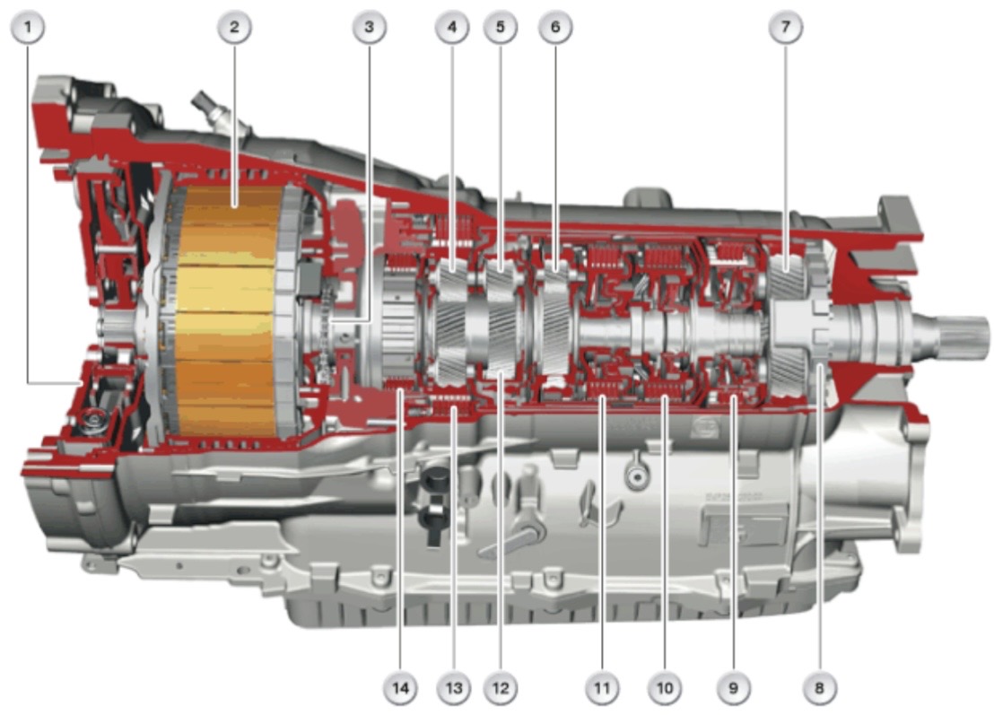

*Foto del interior de una caja de cambios GA8P75HZ. Se pueden ver el motor eléctrico (4), el volante de doble masa (1) de la salida del motor (incluye el amortiguador de vibraciones de torsión y el péndulo centrífugo), el amortiguador adicional (2) de vibraciones de torsión, el desacoplador (3) del motor y la caja de cambios, el embrague multidisco B (5, freno fijo), y la bomba de aceite de la transmisión (6).
*Foto del interior de una caja de cambios GA8P75HZ. Se pueden ver el motor eléctrico (2), el volante de doble masa (1) de la salida del motor, la cadena de transmisión (3) de la bomba de aceite, los juegos de engranajes o planetarios número 1 (4), número 2 (5), número 3 (6), y número 4 (7), los embragues multidisco C (10), D (9), y E (11), que juntan o separan elementos, los frenos A (14) y B (13), y el bloqueo de parada (8). También se puede ver el (12) que está mal etiquetado y debería etiquetarse un poco más hacia la izquierda, justo entre el (4) y el (5). Se trata de la rueda dentada central (sol) que une los dos primeros trenes planetarios para poder transmitir más fuerza.

Modelo GA8HP51Z
- Serie 3 G20/G21 320i Sedan LCI
- Serie 3 G20/G21 M340i Sedan LCI
- Z4 G29 20i
