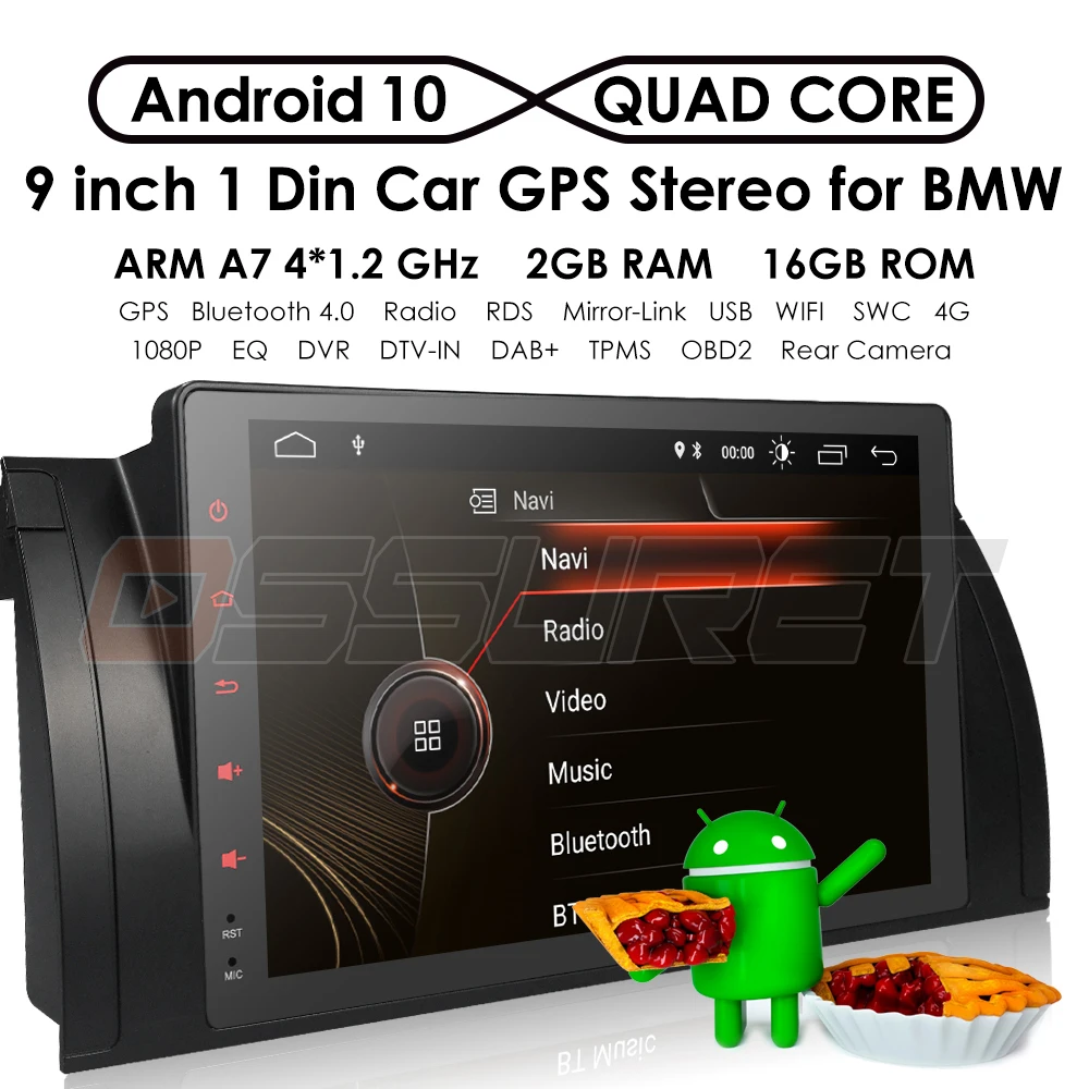

Yo tengo pensado comprar esta en Aliexpress con envío desde España
150€ aprox
La duda que tengo es... Cómo coj*** se sujeta eso en el hueco?

Esta misma radio queria ponerle yo, pero mirando en youtube me di cuenta que esta radio esta hecha para la corvatura del tablier del x5, tambien entra en el e38 y e39, pero al ser sus tabliers llanos no quedan tan acorde con su línea, es la mayor propaganda que pone xtrons en sus folletos, que las radios son llanas expressamente per el serie 7 e38 y serie 5 e39, si te fijas en youtube quedan perfectas al coche.
Tambien tengo que decirte que esta es muy grande y para gustos colores, si tienes la idea de 9".... Las otras que se adaptan bien son de 7".
