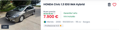

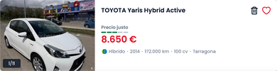

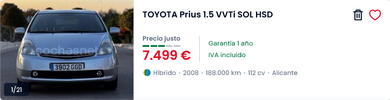

No te aconsejaría instalar GLP a no ser que hicieses mas de 150.000 km en 5 años... te va a costar parecido independientemente del tamaño del depósito... 1.000€
Si necesitas la pegatina ECO... te sale mejor comprar un coche híbrido... que están requeteprobados.... un Prius 1.5 o un Civic hibrido son mejores opciones que un Qasqhai... teniendo en cuenta los costes generales de uso... 500 litros de combustible por cada 10.000 km... unos 700€... Impuesto municipal 50€...
