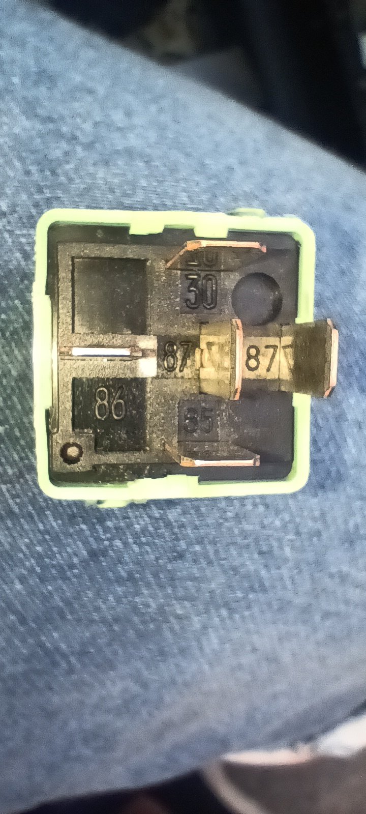

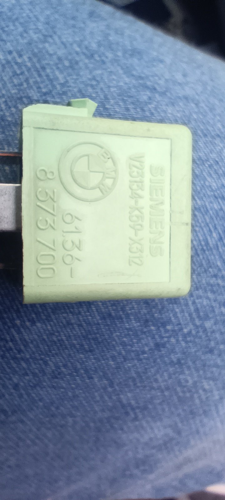

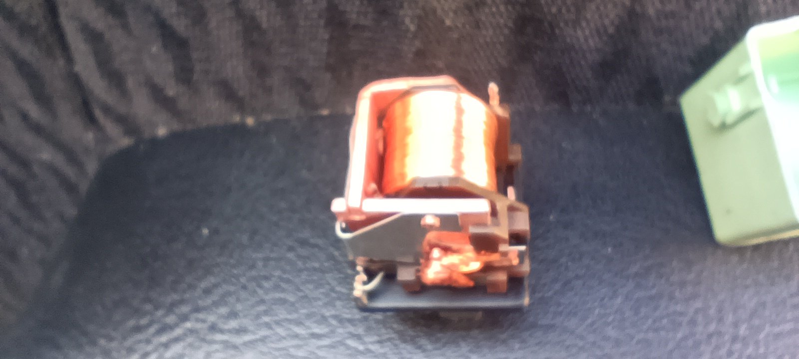

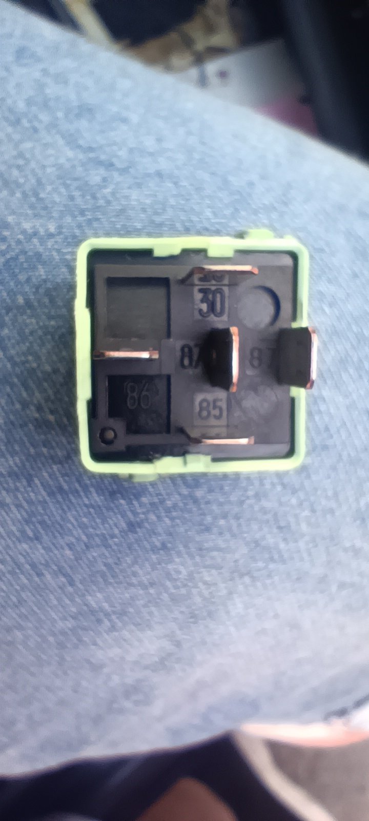

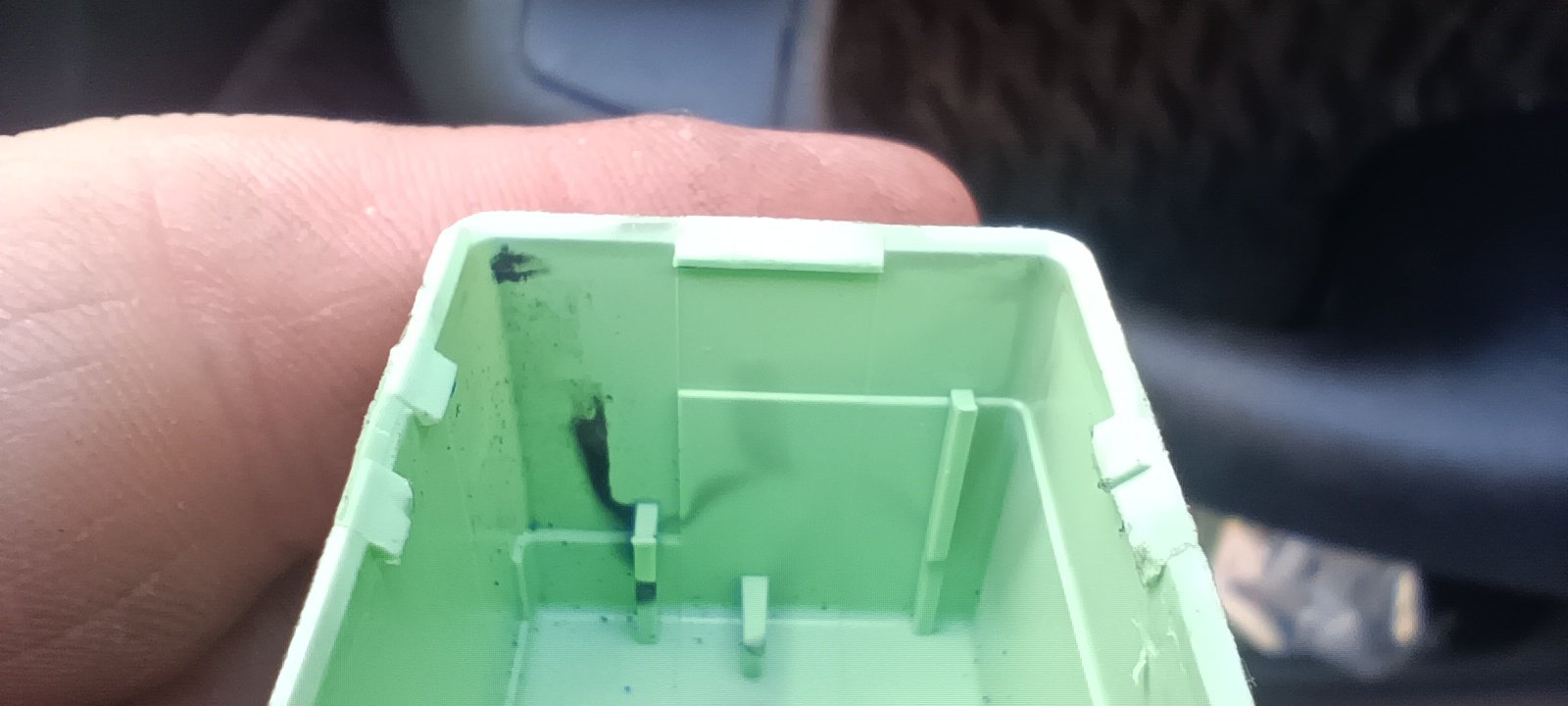

Acabo de quitar el relé que me comenta eduma y el fusible no se funde, tampoco enciende el climatizador y sigue encendiéndose el ventilador al poner contacto , lo he vuelto a poner y se vuelve a quemar
El relé se ve fogoneado

Normal, si quitas el relé, interrumpe el circuito.
El relé deberás cambiarlo por seguridad cuando cambies el compresor, estará "tocado" de tanta sobre corriente.

Así se ve

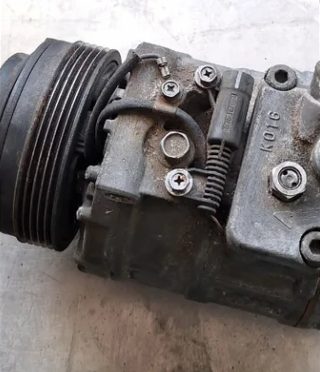

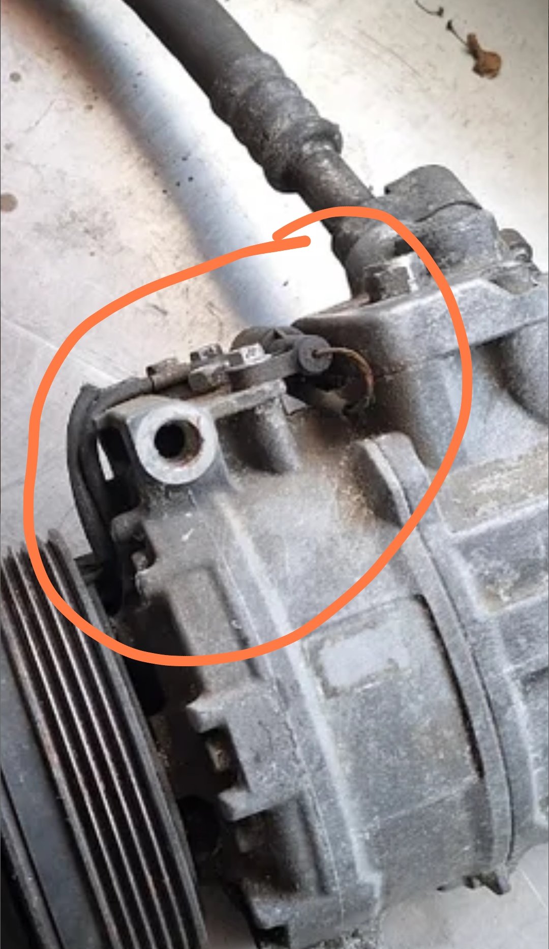

El cable del compresor se ve así asta donde puedo ver

El cable lo he cortado por alado del pulmón del turbo ya que no podía acceder al conector del compresor, así que creo que tiene que ser como comentáis el electroiman,
Porque el cable donde puede estar haciendo el corto? Del conector de encima del compresor lo pierdo pero imagino que entrará al electroimán sin más?

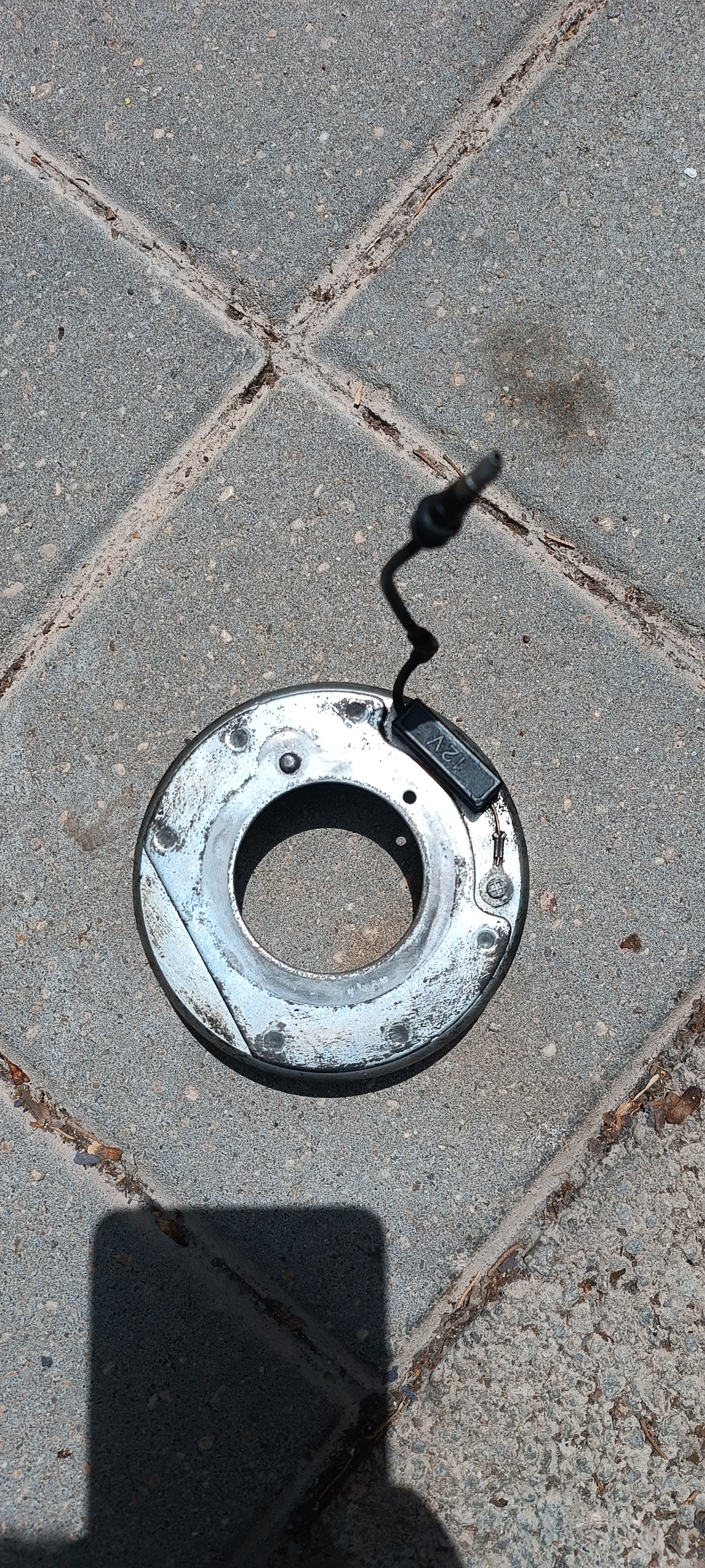

Por lo que puedo ver en estas imágenes del conector hace una curva, y se mete en una funda hacia el electro imán, el otro cable será masa verdad?

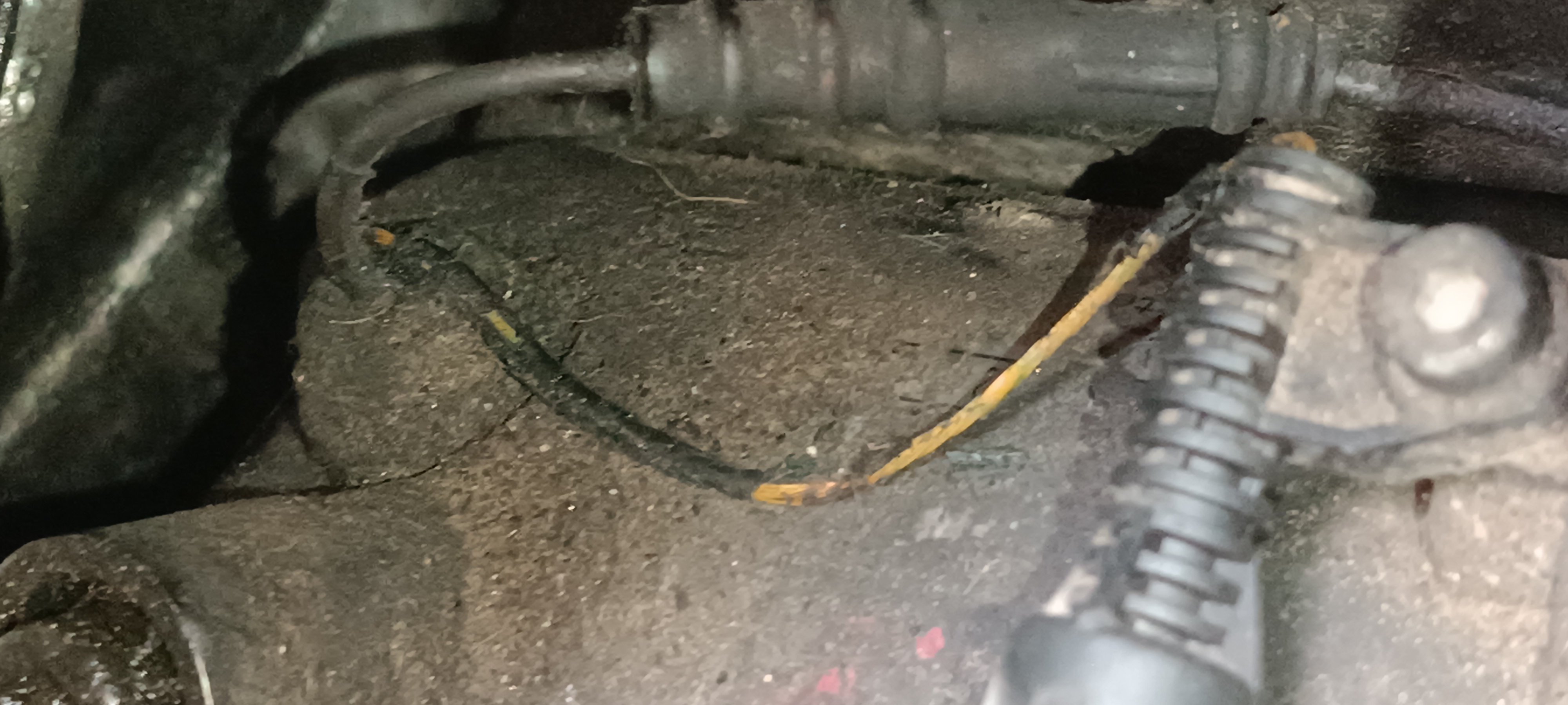

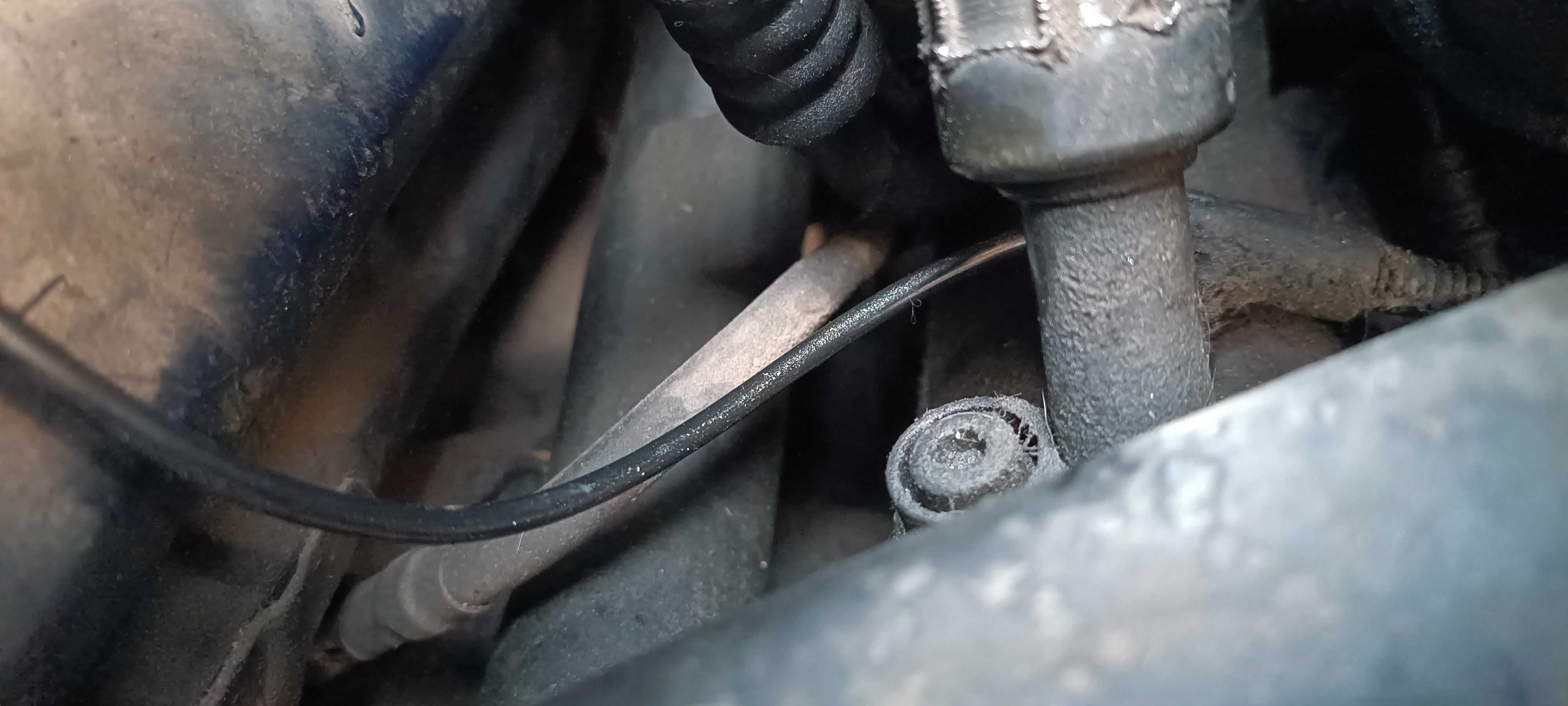

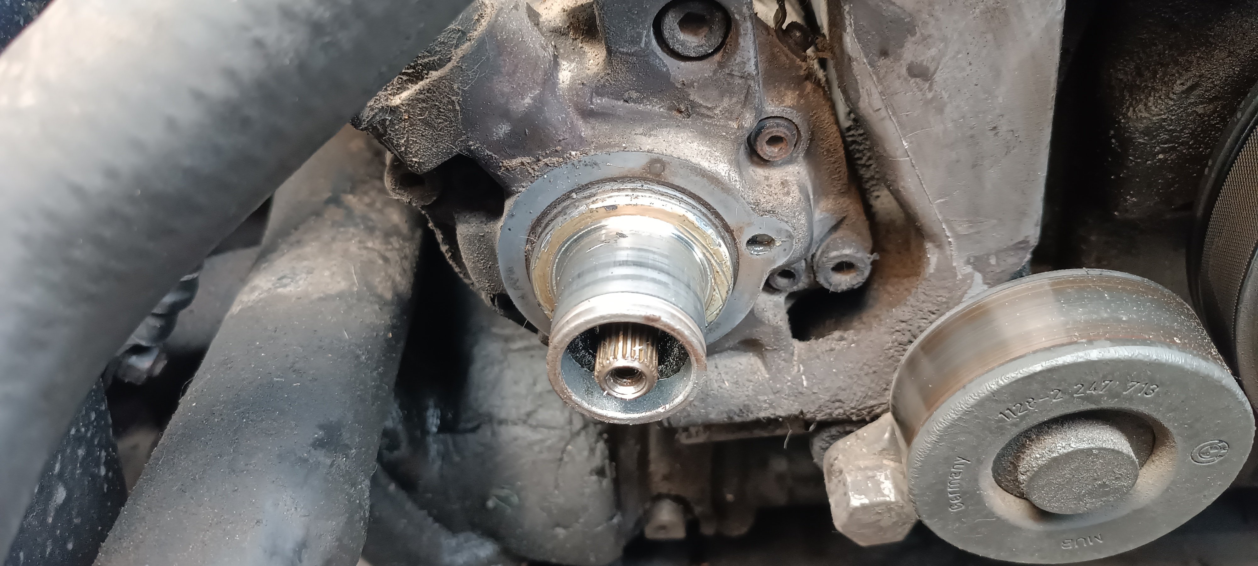

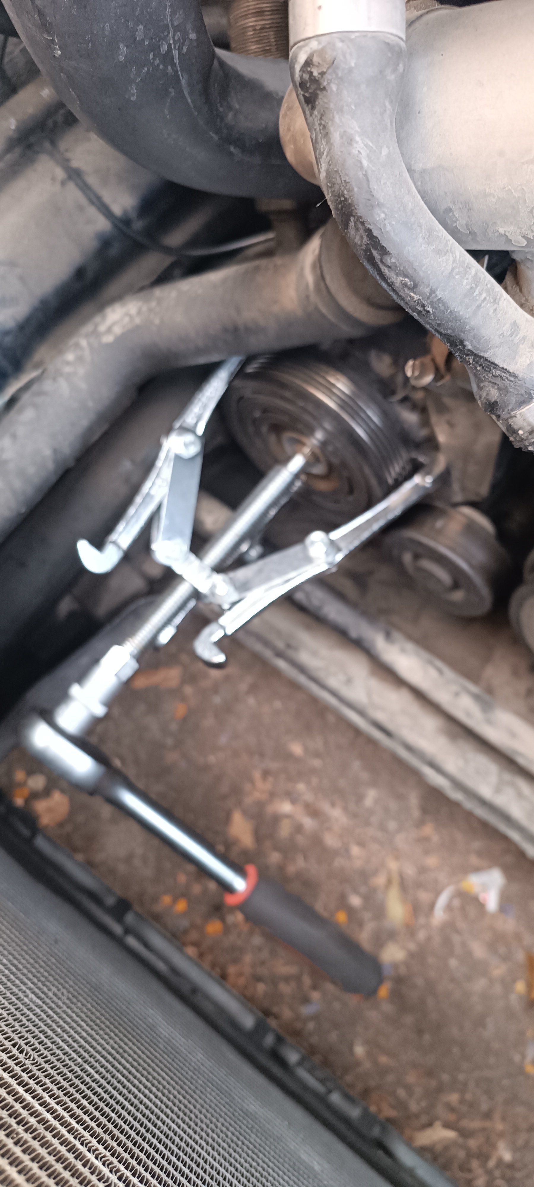

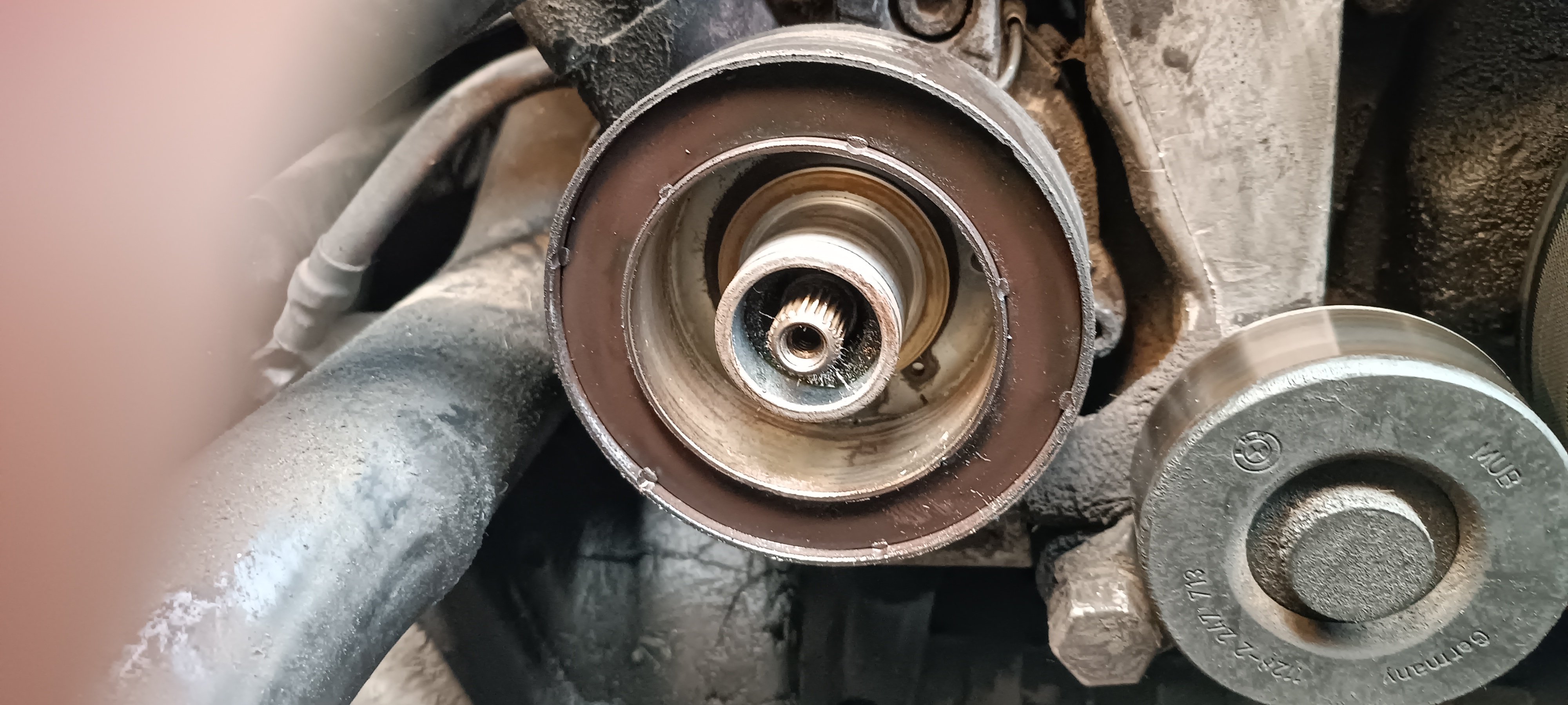

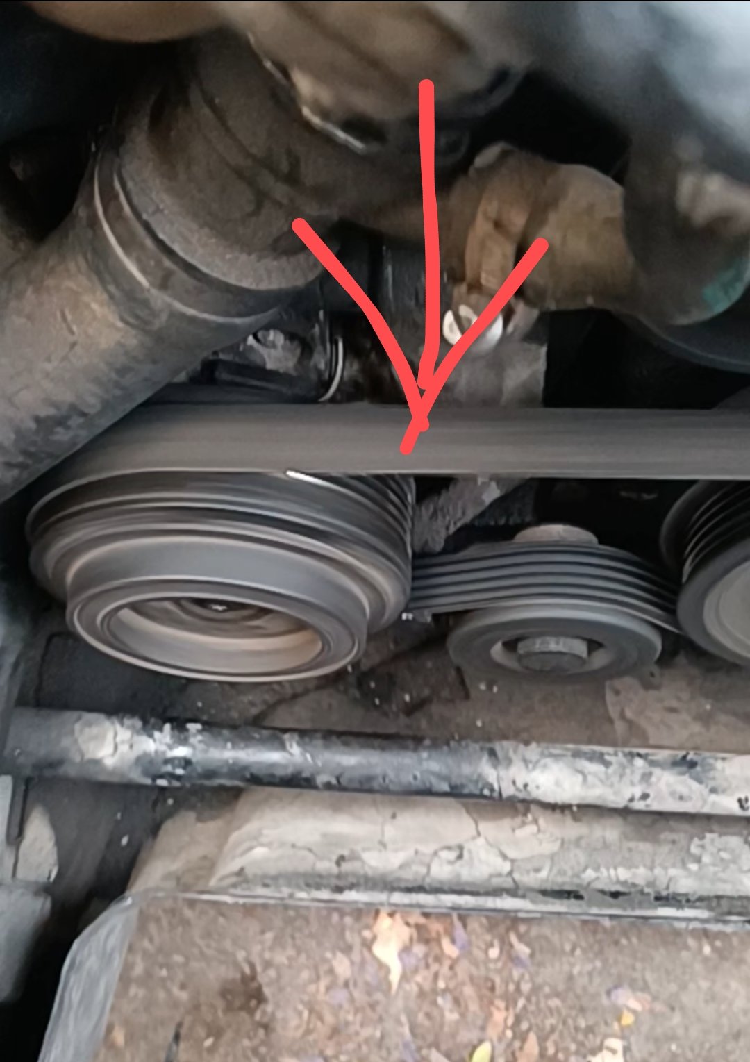

Buenas,traigo creo que buenas noticias

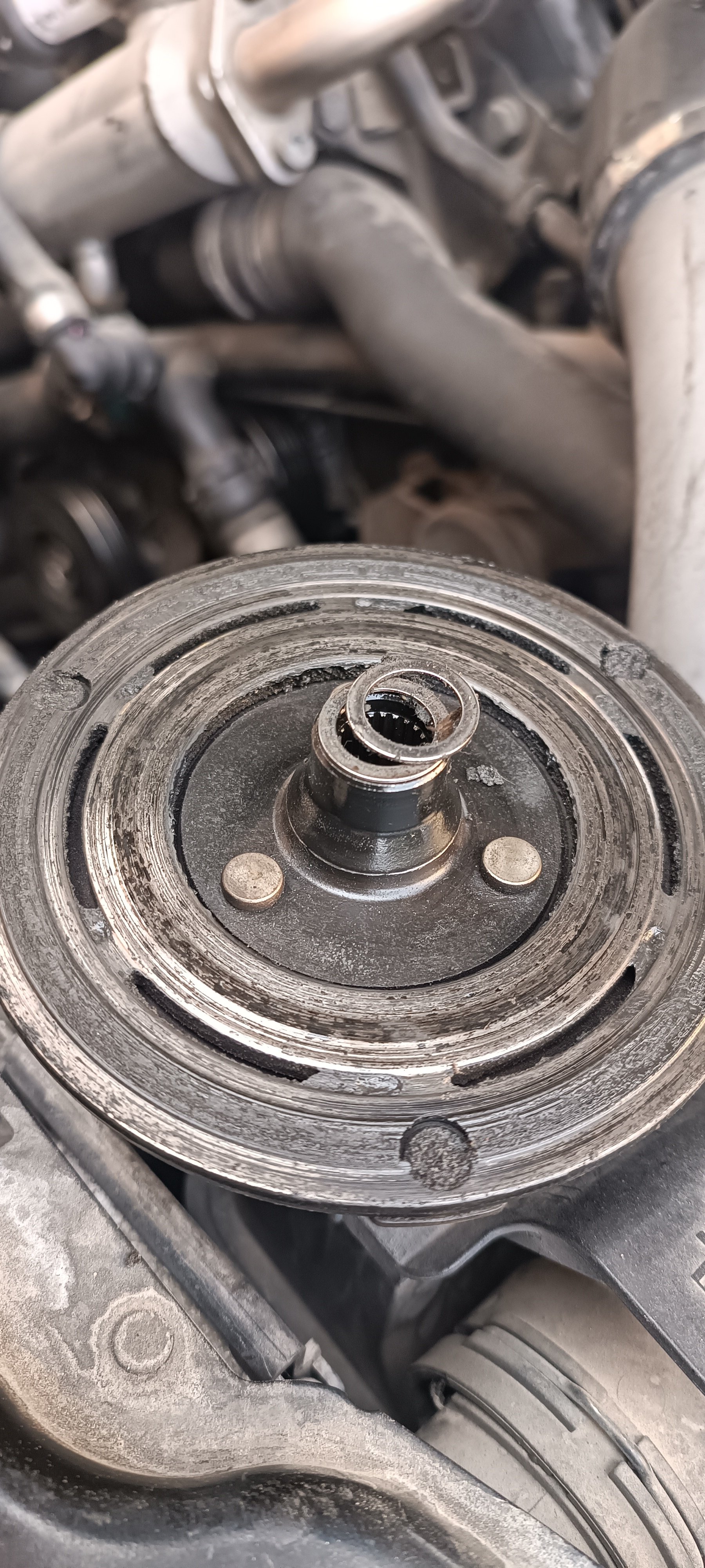

Hoy me he puesto a desmontar el acoplador magnético
Pongo unas fotos de como lo he hecho
( no ice todas ):
1 sacar correa
2 sacar tornillo Allen n5
3 sacar acople ( sale con la mano) ojo a las 3 arandelas
4 sacar clip de la polea
5 sacar polea con extractor de 3 patas
6 sacar clip del acoplador magnético
7 desconectar cable
8 sacar acoplador magnético
Y montar es a viceversa y para meter la polea que se sacó con extractor, una baso del 32 y martillo, golpes suaves
No es necesario quitar compresor, ni cargar gas de esta manera, como me decían en 3 talleres

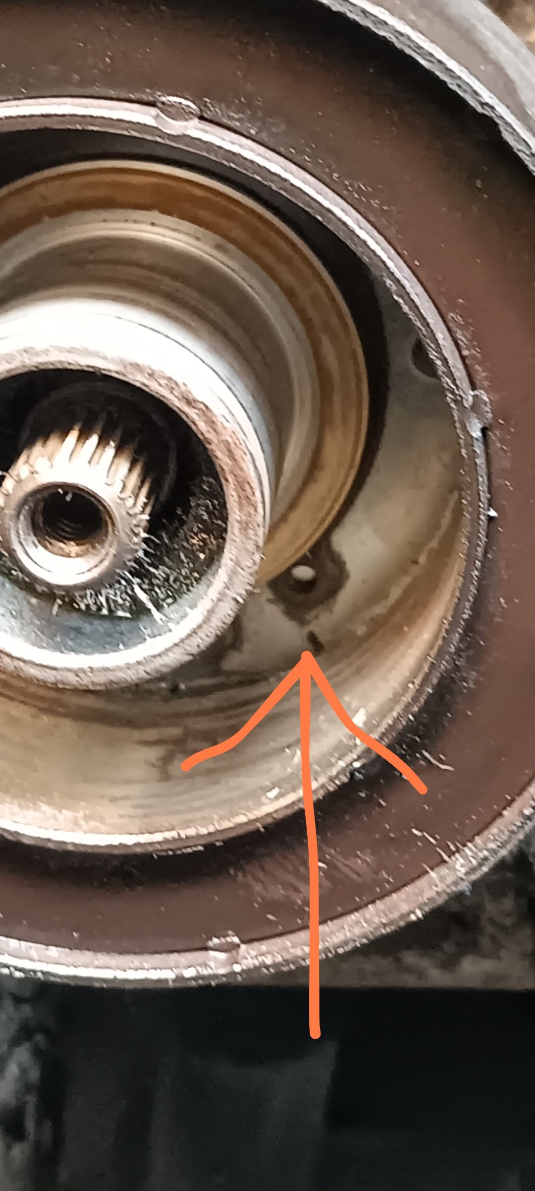

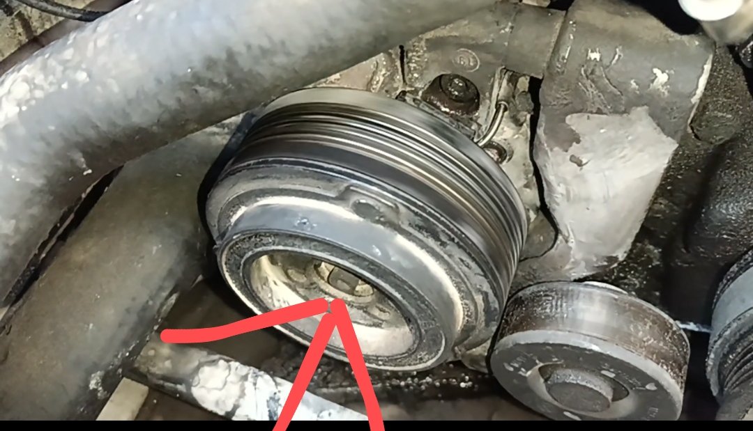

en mi caso lo mismo porque el problema era de otro lado, si que limpie con limpia frenos las partes que se juntan del acoplador y polea ya que estaban con aceite y suciedad
Se queda como en esta última imagen

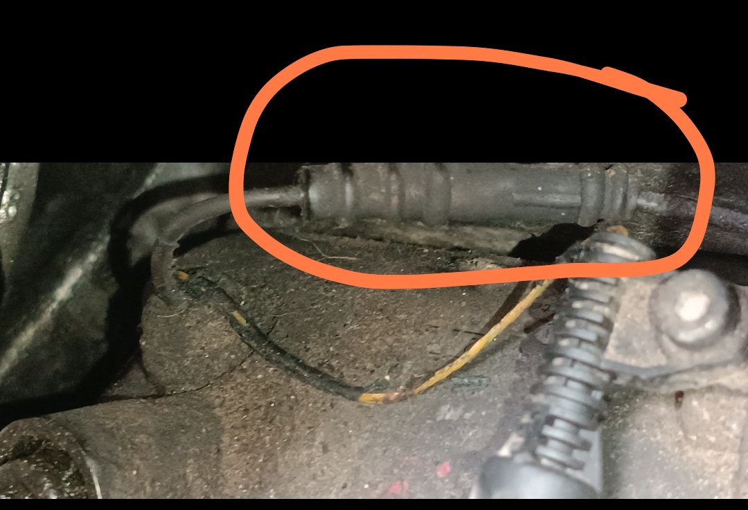

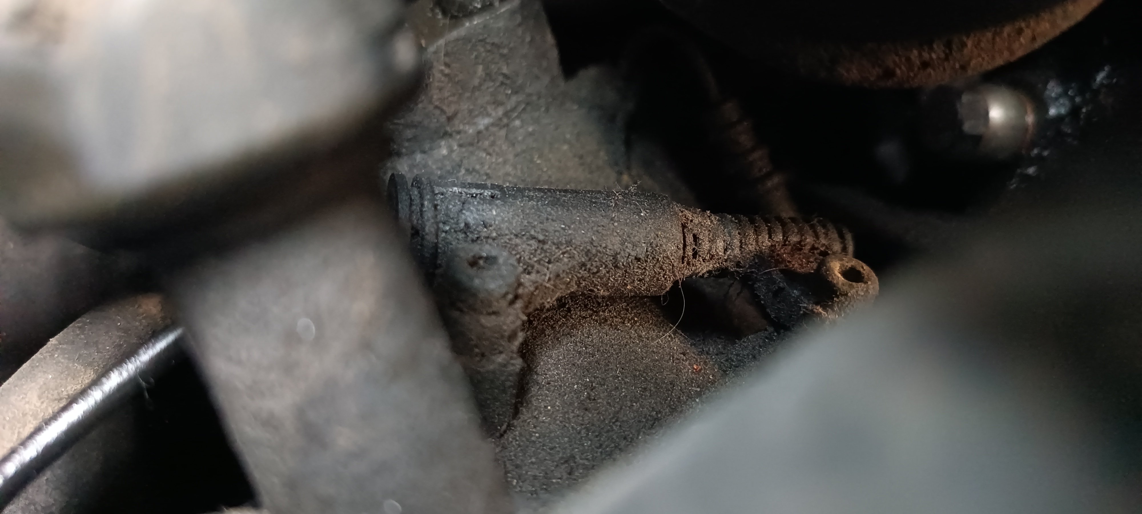

Pero en mi caso el problema fue este
Cable quemado aciendo corto a masa
Lo vi al desconectar el cable del acoplador magnético ( quitando tubo aspirador de entre filtro y turbo)
Por eso pongo que creo. Que tengo buenas noticias porque nose porque está ese cable así ( he visto compresores de 2 mano y la malloria de fotos está el cable igual)
Lo he encintado y colocado brida para que no toque nada más, he vuelto a montar y de momento bien ( viaje de 15 minutos)
