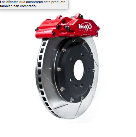

Tienen buena pinta estéticamente hablando, pero por precio me quedo con los BMW Performance.
¿Por precio? Son un 20% más caros, aunque, ya puestos en harina, no venga de ahí. Pero estos llevan discos flotantes...

Hablando de precios. El juego completo Peformance para ambos ejes, nuevo a estrenar, 1.655€. 500 pavos de descuento.

Sí sí pero, insisto, los Vmaxx van con discos flotantes. La diferencia es sustancial.
Y en el kit Performance, las pinzas son de 6 pistones...es más fácil reequipar más adelante los discos flotantes, que no poner pinzas de 6 pistones...aparte, que todo esto es rizar el rizo...que estamos hablando de "deportivos" en los que no es "necesario", estrictamente hablando...pero vamos, yo montaría antes los Performance que los Vmaxx....Un saludo :guiño:
Estoy totalmente de acuerdo con tu apunte. Pero tengamos en cuenta que unos discos flotantes valen una pasta y aumentaría el coste considerablemente.
Por otra parte, aunque ya es sabido mi amor por los Performance, sin poder upgradear los traseros, ya los he descartado totalmente. De ahí a buscar algo más “racional” con 4 pistones, como este kit Vmaxx, que me parece que tiene una relación calidad/precio buenísima (las pinzas son AP). También he mirado Brembo de 4 pistones, pero la cosa se dispara de precio...
Cierto, yo miré Brembo en su momento y el precio era algo más del doble que los Performance (que también son Brembo), cosa que no entiendo.
Y lo que dice @Bomarang , no nos hace falta ni discos flotantes ni pinzas de 6 pistones , es puro capricho, así que la estética ha tenido mucho que ver en mi caso.
De todos modos si montas esos delanteros, tampoco puedes hacer nada con los traseros, no?.
Así que ya puestos... ...ya sabes mi opinión, date el capricho de los Performance.
Llegados a este punto creo que queda claro que, por suerte, no es un tema de coste.
Es por no descompensar tanto, ya que los Vmaxx y los Brembo que he mirado son de 4 pistones, no de 6 como los Performance. Y el tema del disco flotante es como llevar unas llantas ligeras, no se le da mucha importancia pero aligerar las masas no suspendidas es un plus prestacional.
Los performance son brembo, pero, como ya sabrás, hay brembo y brembo. Eso no quita que el kit performance sea, de largo, el mejor en relación precio/prestaciones.
