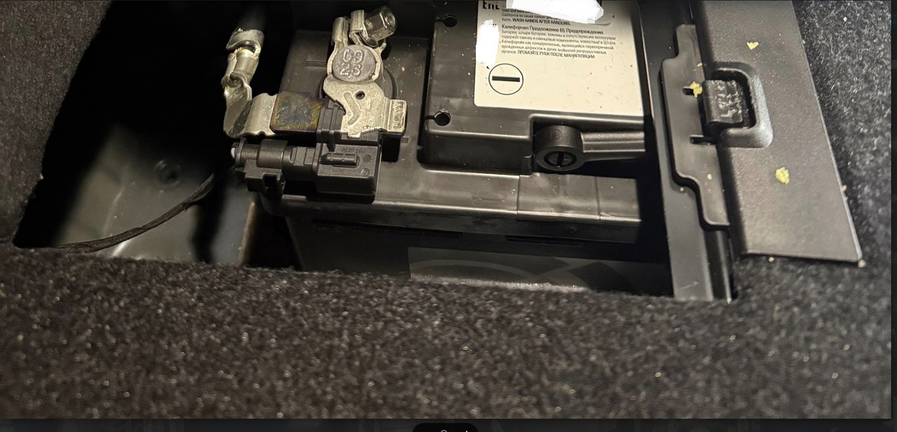

Nada he limpiado las cámaras/sensores de retrovisores y delantero/trasero y sigue igual, lo que no sé cómo acceder a la batería, he visto este tutorial, pero es para un 330e Turing que tiene 2 baterías,
el mío me parece que tiene una (sin contar la hibrida)
He visto que hay como un botoncito debajo de la tapa donde se guardan los cables de carga, pero no consigo abrirlo, ¿hace falta desmontar todo el recubrimiento interior del bumper trasero para acceder a la batería?

Bueno, resumiendo conseguí abrir la tapita de la imagen anterior y ciertamente estaba el borne negativo; lo quité durante 20 minutos, pero sigue saliendo el fallo, así que lo llevaré a un taller especializado a ver si lo solucionan…
Ahí el proceso por si alguien le sirve de algo:
En donde señalo hay una tapita que no sé si se debería sacar para que se desactive totalmente, aunque al sacarlo del contacto con el borne se fueron todas las luces lógicamente… ¿Así que no sé si se hizo el reset…?:/
