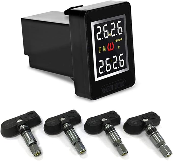

Gracias por el video...es bastante orientativo. Yo seguiré con RFT como ya he comentado, pero añadiré válvulas con sensor de presión...me gusta saber las presiones a golpe de vista...por lo que cuesta, lo veo muy práctico....
Lo que no mola es el pegote que hay que poner en la válvula. Pero sí, es muy práctico y ofrece una información muy valiosa cuando se le da estopa al coche.
Por qué no mola? Y que más da el "pegote"? ni se ve, ni se mueve, y a cambio te da la presión y temperatura del neumático....gracias a eso, a mí ha avisado de un pinchazo de esos en los que se va perdiendo aire poco a poco....puedes programar que te avise a una cierta presión tanto por encima como por debajo de la presión adecuada...no le veo incunveniente alguno...
Para saber si has pinchado ya está el avisador de avería de neumáticos, que funciona a las mil maravillas. Yo solo le veo la "gracia" en saber cuanto aumenta la presión al darle cera al coche.
Respecto al pegote en la válvula, pues eso, lo veo un pegote e imagino que se debería equilibrar. Es buena idea aprovechar un cambio de neumáticos e instalar un sistema TMPS con sensores internos.

El sistema de avisador del Z, te aseguro que cuando te avisa, ya es porque hay una pérdida notoria, por perder 0.2 bares, no se activa y sin embargo con ese dato en pantalla, ves que algo pasa y puedes actuar antes de haya más perdida. Evidentemente, me refiero a poner sensores internos... los externos sí que los veo pegote y no lo pondría ni loco...si te referías a eso, pues estoy de acuerdo, es un pegote total. Es curioso ver las temperaturas como suben en las diferentes épocas del año y en como afectan diferentemente a ambos ejes. Cuando vaya a cambiar los neumáticos, aprovecharé y pondré las válvulas con sensores tal y como hice con el Zoe. Un saludo !!!
En cuanto al TMPS, totalmente de acuerdo, yo solo contemplaría los sensores internos :guiño:. Supongo que pensabas que me refería al pegote del dispositivo receptor :LOL:.
