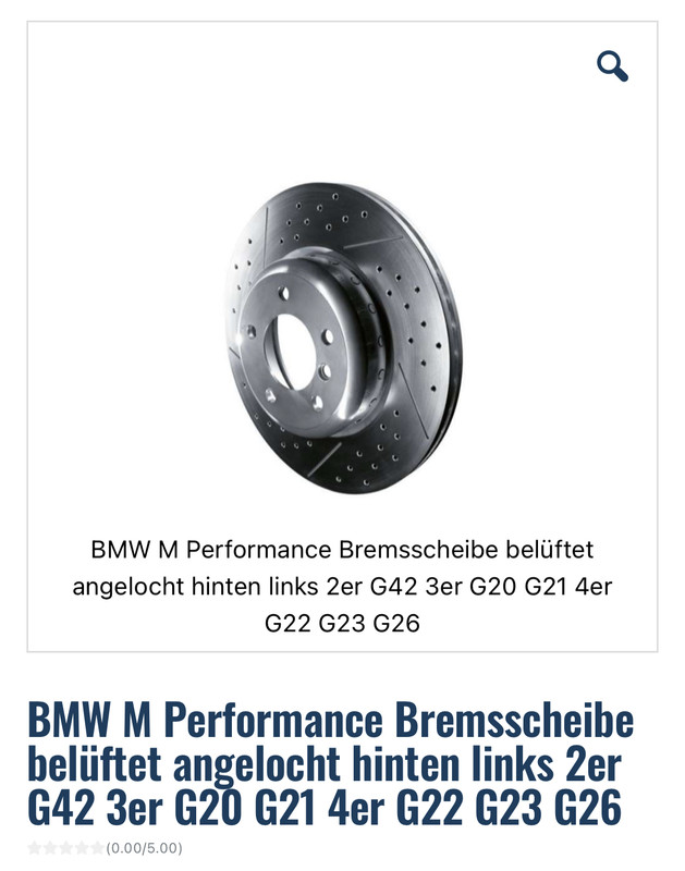

La foto que puse es de Bmwshop24. Me imagino q estarán estudiados para esos modelos q pone. G22,G23 y G26 q es el i4. Puedo probar en el G23 ahora hasta q llegue el i4. :floor:
