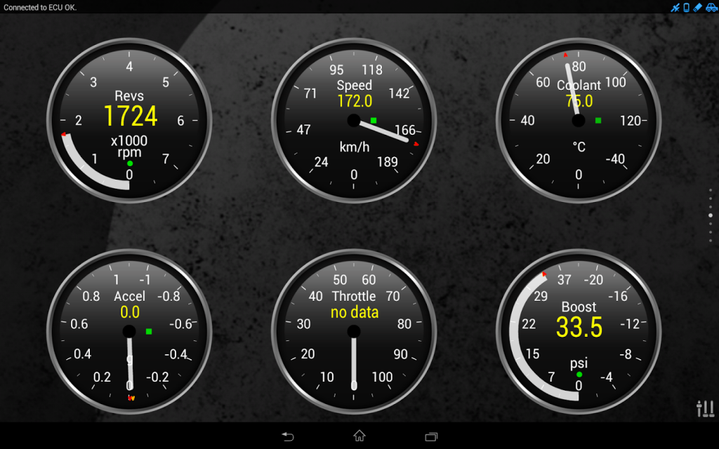

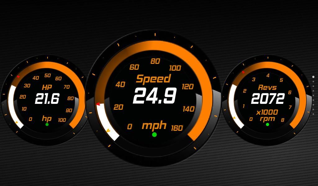

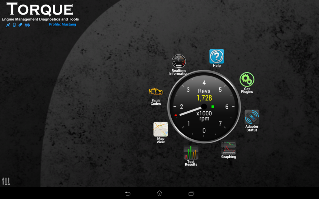

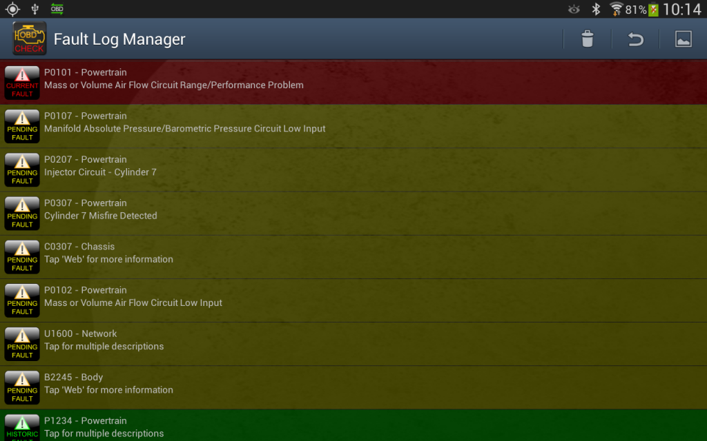

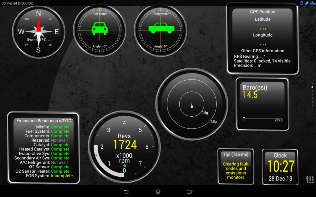

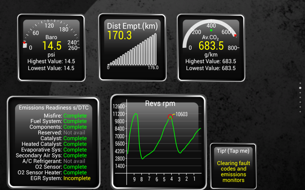

Esto me lo preguntó otro forero por MP hace unos días..y la respuesta va ser la misma:
Esas lecturas que te muestra el navegador original están, en su mayoría duplicadas. Los datos de la calefacción ya te aparecen en el display del climatizador. Los registros sobre autonomía, medias de consumo...ya aparecen en el cuadro de instrumentos. Vale que el cuadro no muestra un registro más amplio con medias anteriores...pero en esencia es la información que uno necesita.
Por otro lado, esta radio en concreto, tiene soporte OBD2, con lo que podrás tener acceso a todos esos registros de autonomía y consumos y muchas funciones más a través de ciertas aplicaciones Android que monitorizan multitud de parámetros del vehículo.
Las más conocidas son "TORQUE" (gratuita), y su versión de pago "TORQUE Pro". Con ellas puedes visualizar:
  • Gráficos en tiempo real sobre revoluciones.
  • Curvas de potencia
  • Curvas de par
  • Consumos
  • Emisiones de CO2
  • Presión del turbo
  • Temperatura del Anticongelante
  • Tiempos de aceleración 0-100 km/h
  • Además también puedes realizar diagnosis de los módulos del coche. Y borrar fallos
Hombre, más que perder funciones, yo creo que las ganas. Todo esto sin cables, por cierto.
Imágenes de la versión PRO(que tiene fondos y diseño de gráficos personalizables) :
