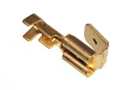

    Tambien puedes hacerlo con los faston de toda la vida, con un macho-hembra:
    Con otro macho sigue la corriente y con otra hembra unes el tercer cable. Muy limpio, fiable, bonito y facil de instalar y sin herramienta especifica.

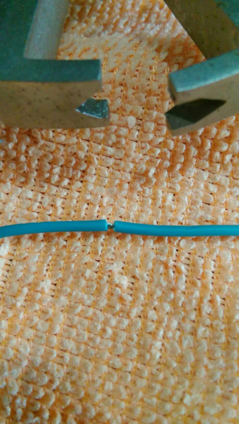

  20. Jiro
    26 Feb 2002
    73.346
    51.332
    Helmantica
    Pequeño corte con tijera o pelacables
  21. Jiro
    26 Feb 2002
    73.346
    51.332
    Helmantica
    Tiras un poco del plastico hacia los dos lados
    El otro cable
    [​IMG][​IMG]
    Cinta vulcanizante y a correr
    Si quieres te lo hago en video :descojon:
    A Gavira y ObiWan les gusta esto.
