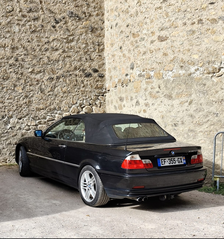

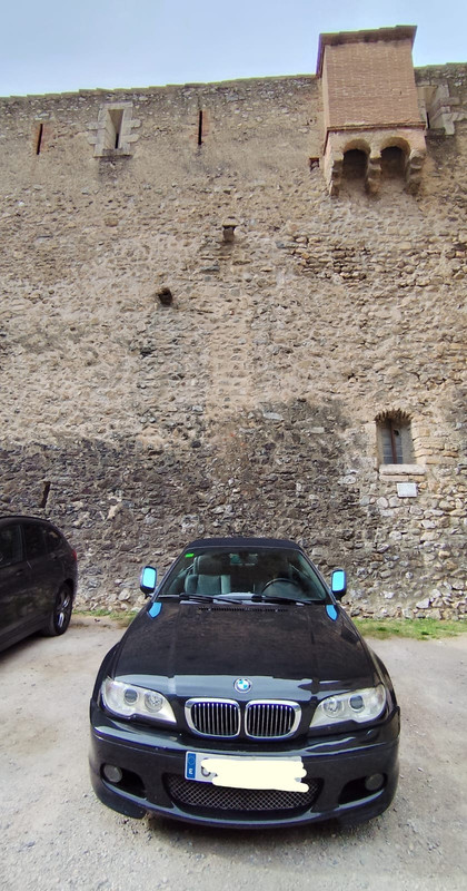

Ayer me encontré con un hermano siamés por primera vez.
La única diferencia son las llantas y que tenía bola de remolque, pero el esto un 330 CI pre manual, negro e interior gris:
Aparqué a pocos metros de él:

que curioso.
yo nunca he visto uno como el mio por la zona.
