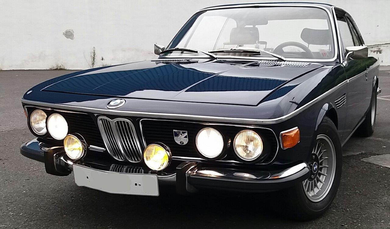

Me gusta el escudo que se aprecia en esa calandra, como se consigue uno así
dequincey
be em be e neun
5 Nov 2009
11.056
9.839
Hace unos años se hizo una serie de 100 creo recordar, 00 a 99
Son la tercera serie
Los primeros se hicieron hace 25 o más años y eran cs registry usa, la siguiente serie era cs register usa
Pero para estos decidimos que tuviesen un carácter más internacional y se quitó el usa
Y son cs porque todos los e9 son cs en la placa vin
Son de porcelana vitrificada creo que hechos en usa
se agotaron pronto, yo compré la 09/100
He preguntado al que se encargó de ello por si sabe de alguna
Te diré…

hecha la cuestion, al parecer hay algun escudo de la ultima serie disponible (esquina derecha CS Register)
vamos a traer uno si o si, pero si hay mas interesados se podrian compartir costes de envio que son altos desde USA; esto beneficiaria a todos
alguno/a ?

Pulida? o nueva? (es que lo parece) :)
