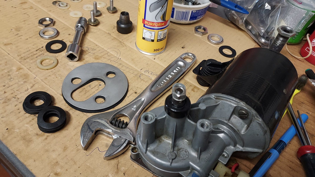

tema de los muelles de las ventanillas delanteras, el soporte que mantiene el muelle es de Zamak, por lo que se suele partir o rompen en la zona del pie dada la tension del muelle
pues esto seria una solucion para este caso...

De que material es el original? parece que lo has hecho inoxidablebiggrin.

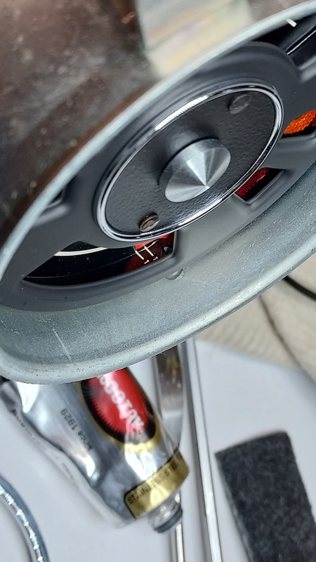

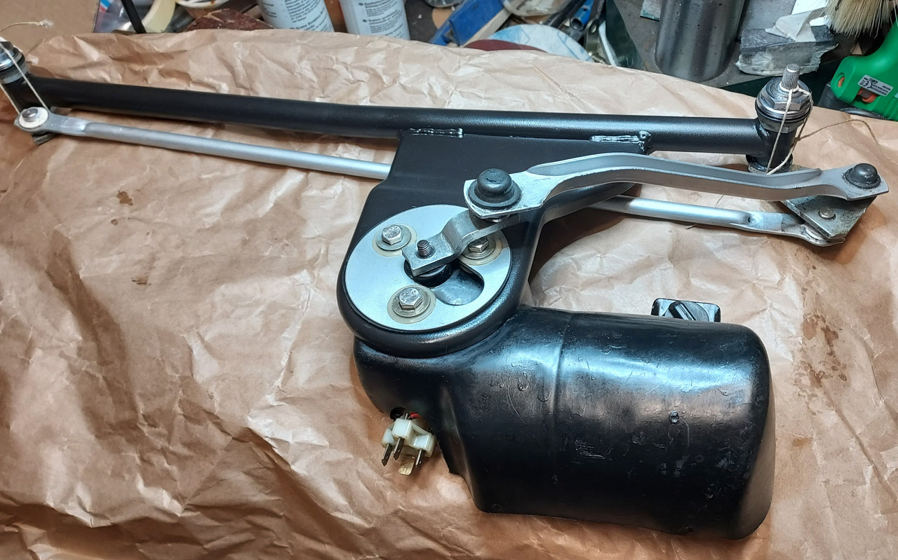

Varias cosas sueltas…
Cromado de las metalicas de ventana
a
si queda l soporte del muelle
y otra cosa más
y otra
Y un café completo
Este repare hace tiempo, así que lo he puesto a correr para ajustar el tiempo
interesante grasa para correderas con plásticos y gomas,
t
erminado
he tenido que pedir el horno prestado

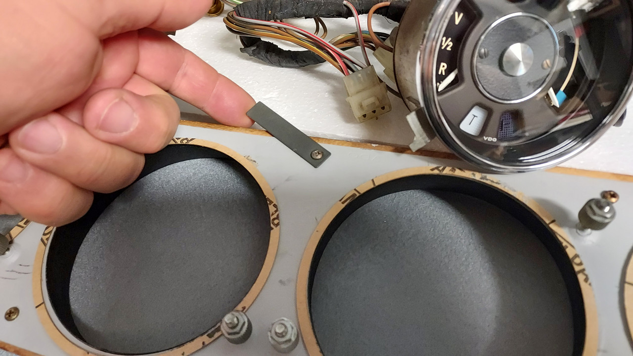

lguien sabe paque es esta chapilla?

La chapita... ¿Para que no se descuelgue en alguna fase de montaje?

No creo, por lo que he indagado solo se nos ocurre que su función sea como tierra o para evitar que se mueva

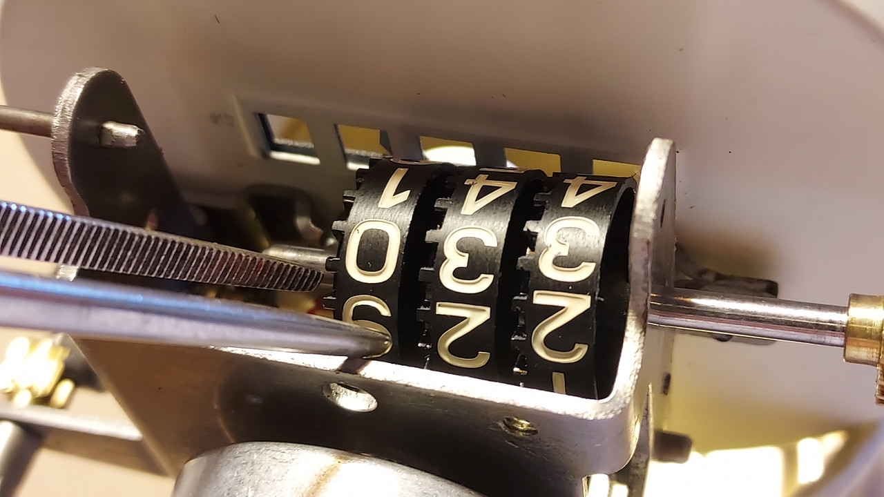

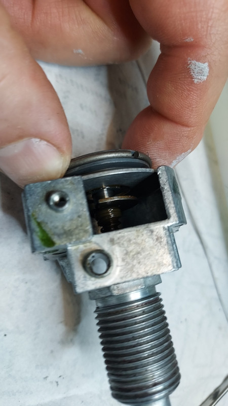

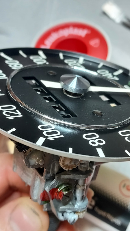

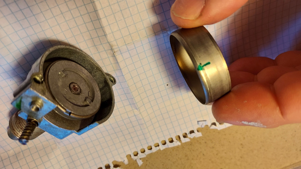

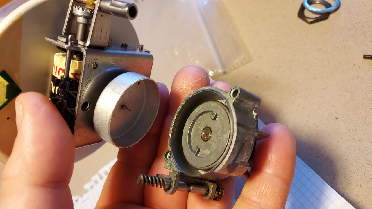

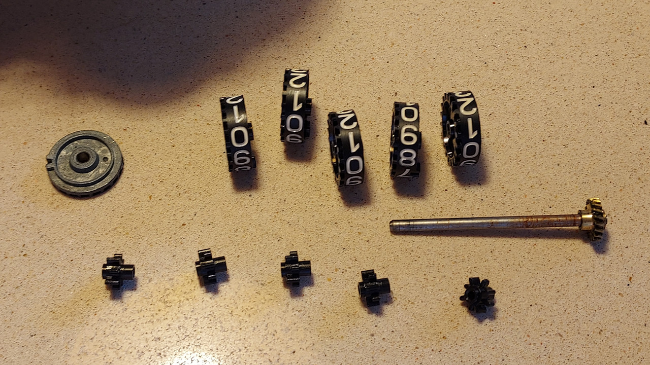

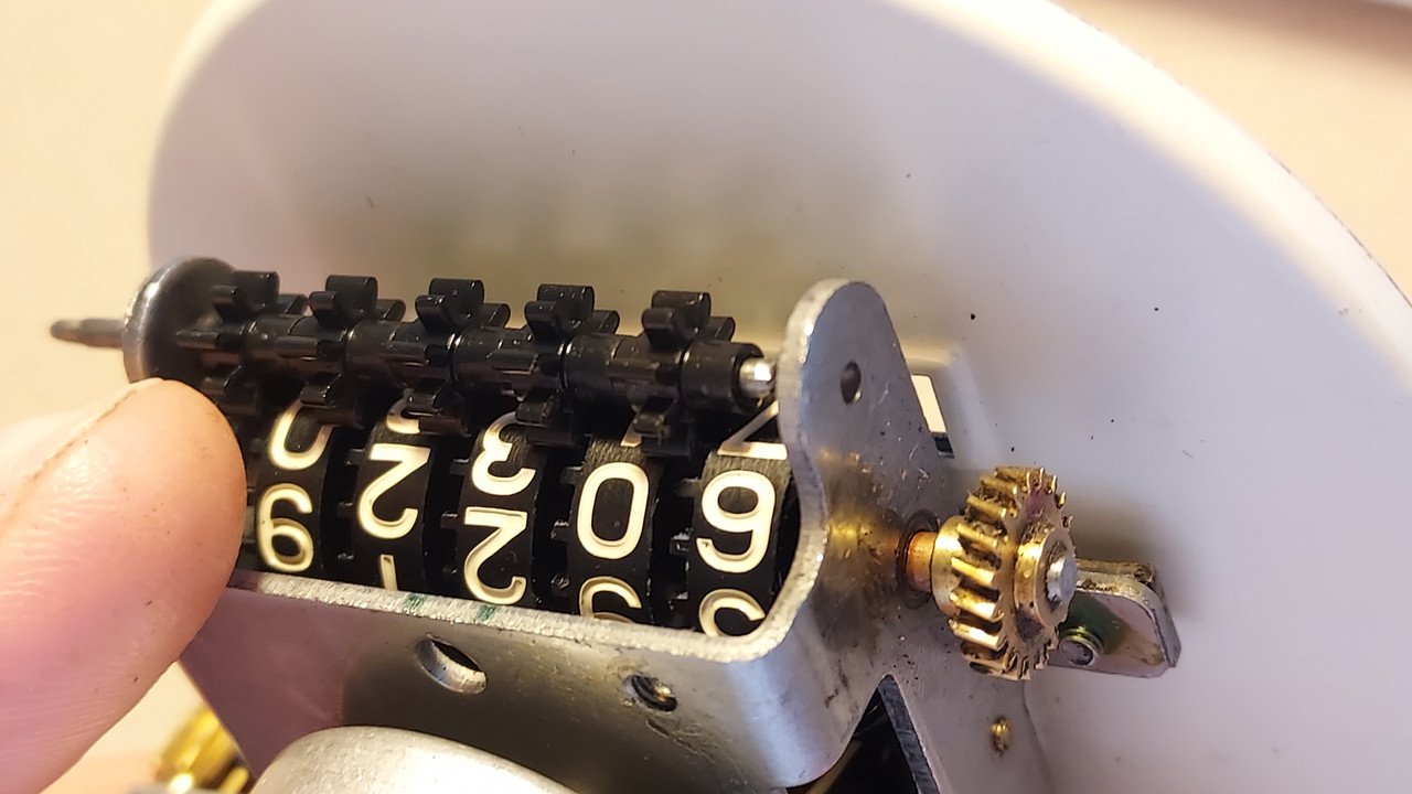

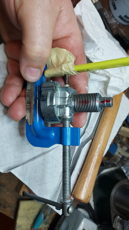

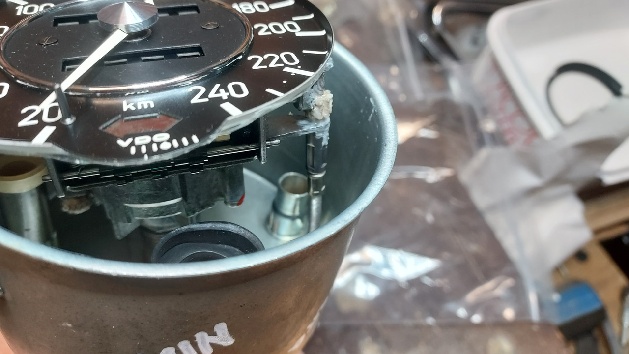

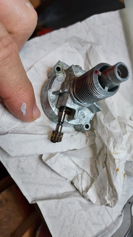

Seguimos con el speedo hasta terminar…
este se las trae, se suele quedar muerto porque la rueda tractora queda loca en el eje
Es delicado…
la campaña tiene un pincho minúsculo que debe entrar en el agujero del plato

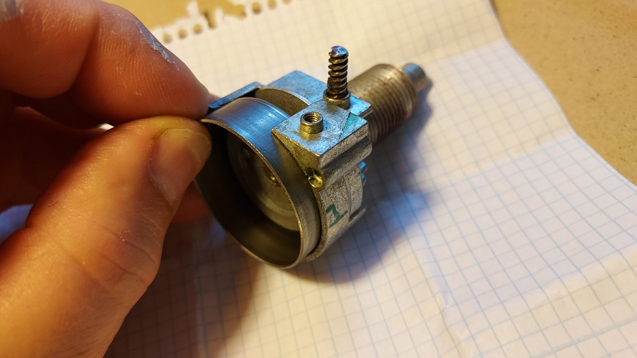

ya conté un día que esto funciona por efecto electromagnético por corrientes de focault
E
n esencia :
  1. Cuando el motor gira, el eje de transmisión gira para hacer girar las ruedas.
  2. El cable del velocímetro, impulsado por el eje de transmisión, gira también.
  3. El cable hace girar un imán a la misma velocidad dentro de la copa de velocidad. El imán gira continuamente en la misma dirección (en este caso, en sentido anti-horario).
  4. El imán giratorio crea corrientes de Foucault (corrientes electromagnéticos que giran en remolinos) en la copa de velocidad.
  5. Las corrientes hacen que la taza de velocidad gire hacia la izquierda también en un intento de alcanzar el imán.
  6. La espiral restringe el movimiento de la copa para que pueda girar solo un poco.
  7. A medida que gira la copa, gira la aguja indicando la velocidad del automóvil.

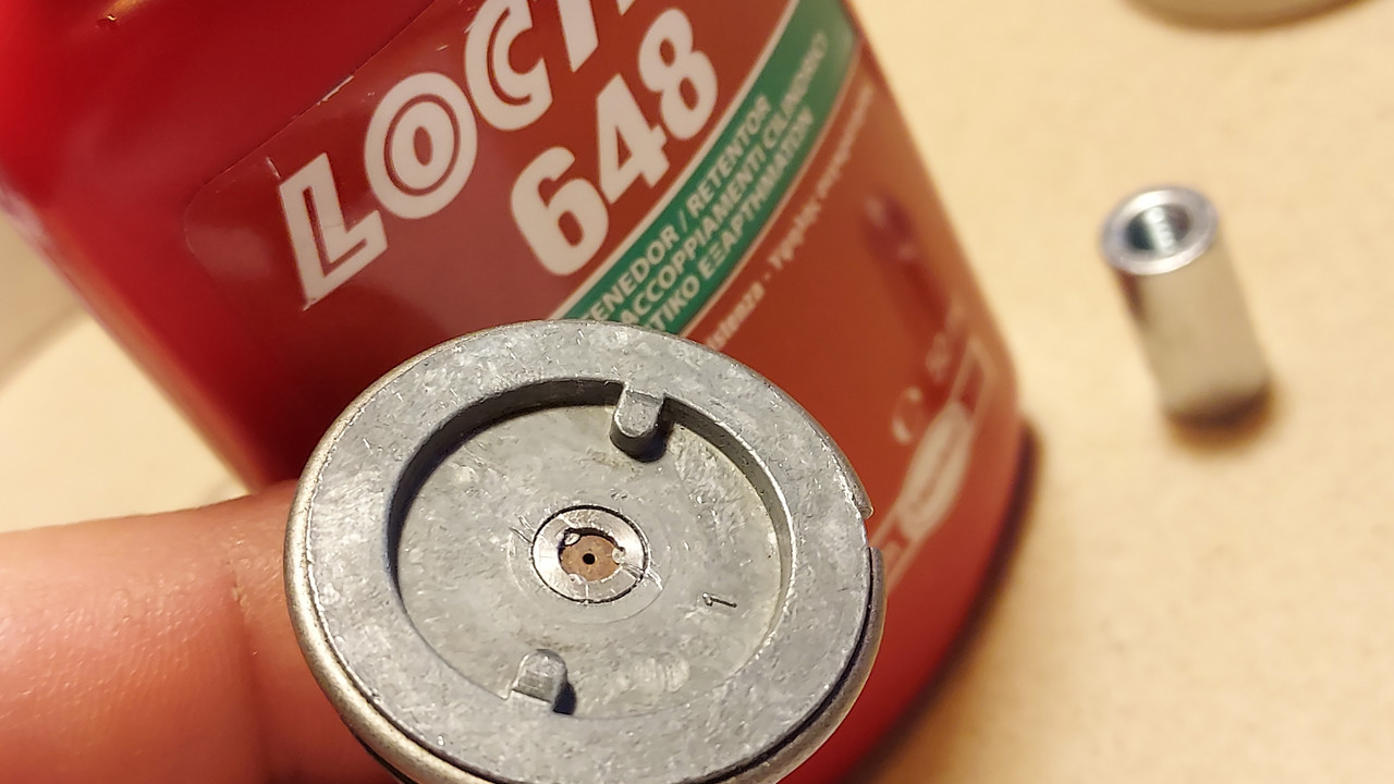

el piñón plástico que sustituye al de zamak que se estropea, se compra en usa, y cuesta una millonada, entre precio, envio, y aduanas, pero,…
a

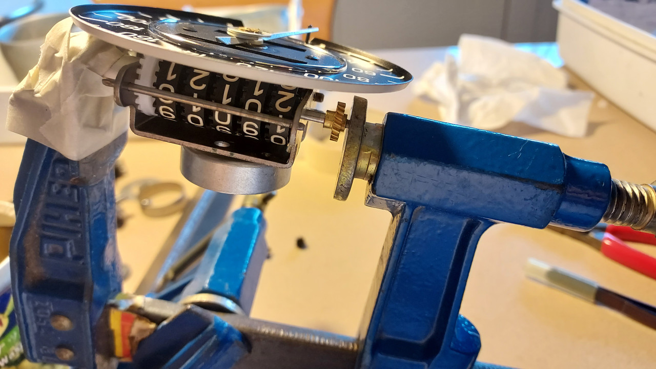

la hora de reemplazar hay que meterlo junto con la última rueda de numeros que si no no entra
Para poder sacar todo primero hay que sacar la fila de los balancines
Para meter de nuevo ya con el piñón nuevo hace falta dar golpes o una sargenta, mucho mejor el control que te da la sargenta
Los balancines fuera, al montarlos hay que afinar, pues se pueden quedar los numeros a media ventana

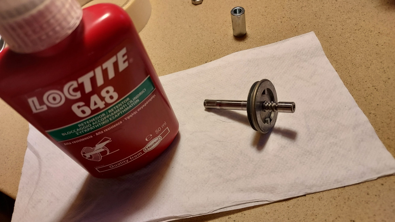

Si el eje está flojo respecto del plato hay que poner loctite
N
o perder el piñón lateral que va suelto, se encarga de pasarle la cuenta al parcial
c
on loctite poner el plato al ras
Ya pensé en poner a cero, pero no…
engrasar y lacrar
e
l araldite es para fijar el eje de los balancines, pues hay que sacarlo a fuerza
Esto es para sacar el árbol del sinfín, que lleva una bola a modo de bloqueo
h
ay que sacar el árbol para poder extraer el plato
M
ontaje de discos numericos
Aspecto general
el árbol del sinfín
v
ista inicial justo tras sacar el eje de los balancines de su alojamiento
Y la bola que bloquea el árbol
s
uerte !
