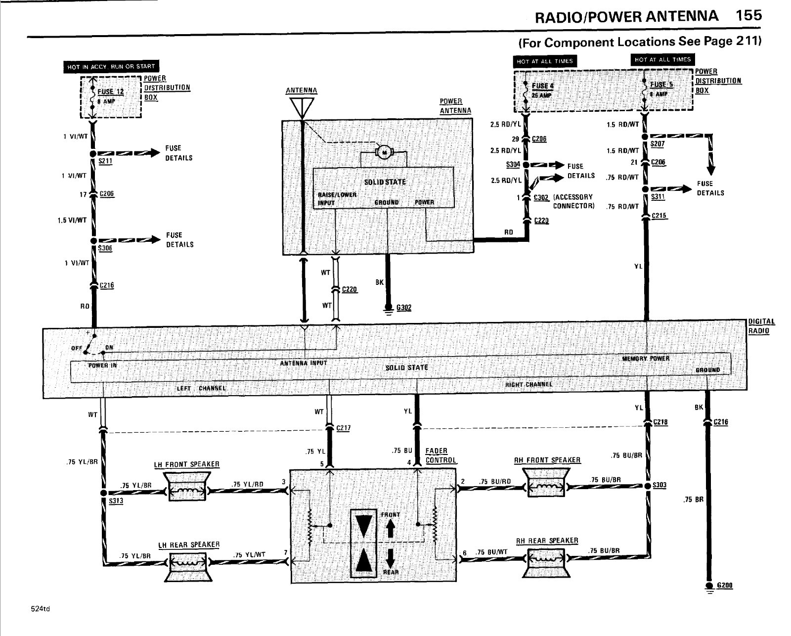

LM Informat
16 Sep 2012
1.315
448
Como se puede apreciar, la instalación está pensada para un autoradio solo con 2 canales, pero con 4 altavoces
la masas de los derechos son comunes y la de los izquierdos lo mismo.
El dial del salpicadero, "reparte" mas o menos positivo a las parejas delanteras y traseras con lo cual se consigue el efecto fader, o sea el balance adelante y atrás.
El problema que se presentaba con el Pioneer de la epoca es que el fader lo hace el mismo aparato con el mismo principio, asi que de entrada hay que eliminar el dial del salpicadero.
Y si se quiere montar un aparato con 4 canales entonces el problema que se presenta es que hay que independizar las masas y no queda otra que pasar cable desde donde están empalmadas.
En el caso de mi E28 esto ocurre en los altavoces delanteros bajo el salpicadero, asi que la solución es tan simple como desconectar la masa y utilizarla como la correspondiente al trasero y pasar un nuevo cable para la masa del delantero.
En mi caso además aproveché para poner un conector ISO standard y asi facilitar los intercambios de aparatos por si se vuelve a producir otra averia, lo cual no es de descartar con cuartentones
