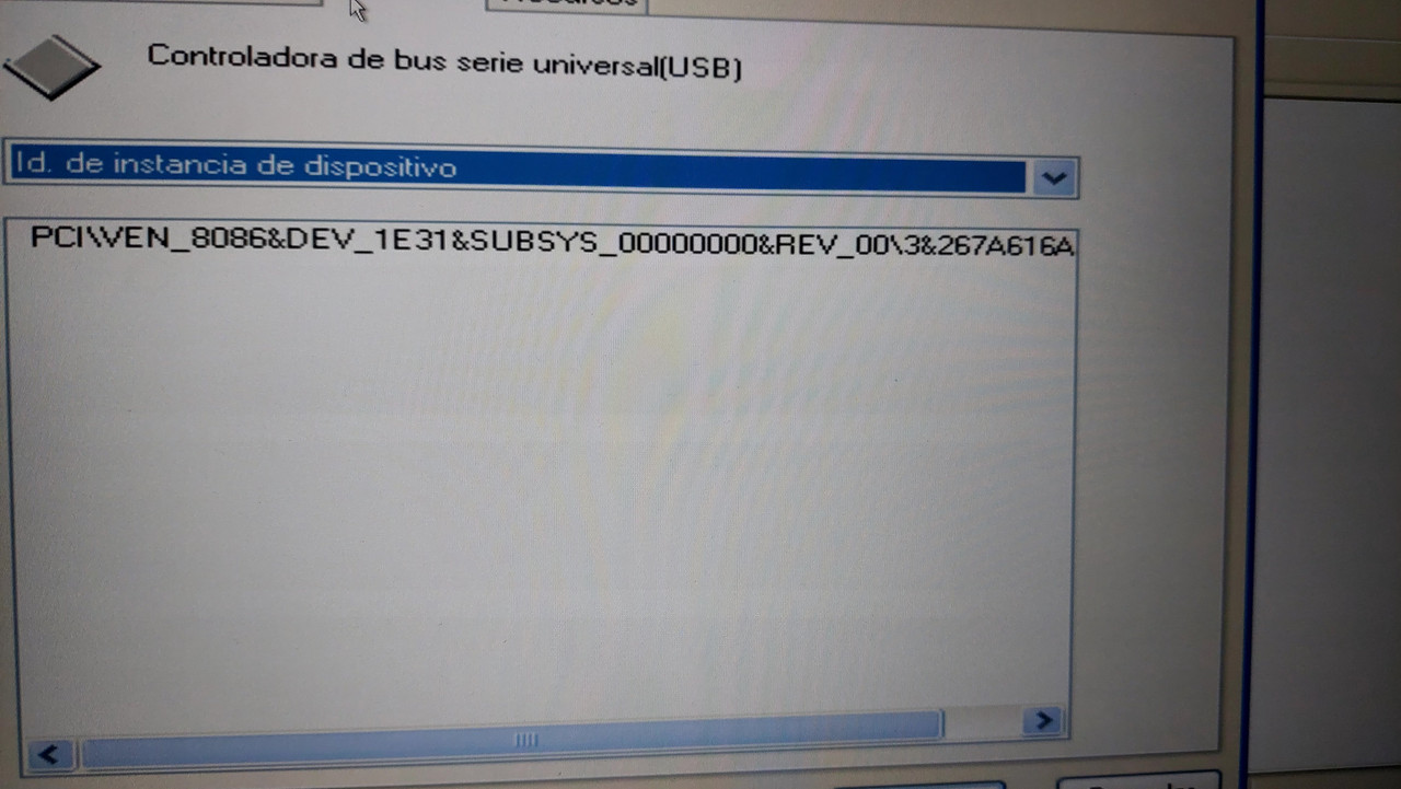

Primero debes identificar los dispositivos para los que necesitas los drivers, cuando tengas el "Hardware ID" lo buscas en google.
No piques en los muchísimos estafadores que pretenden que instales una herramienta para buscar drivers, descargalo del fabricante de lo que quieres conectar.
Instrucciones para averiguar el "Hardware ID":

El dispositivo no está configurado correctamente. El id es este .

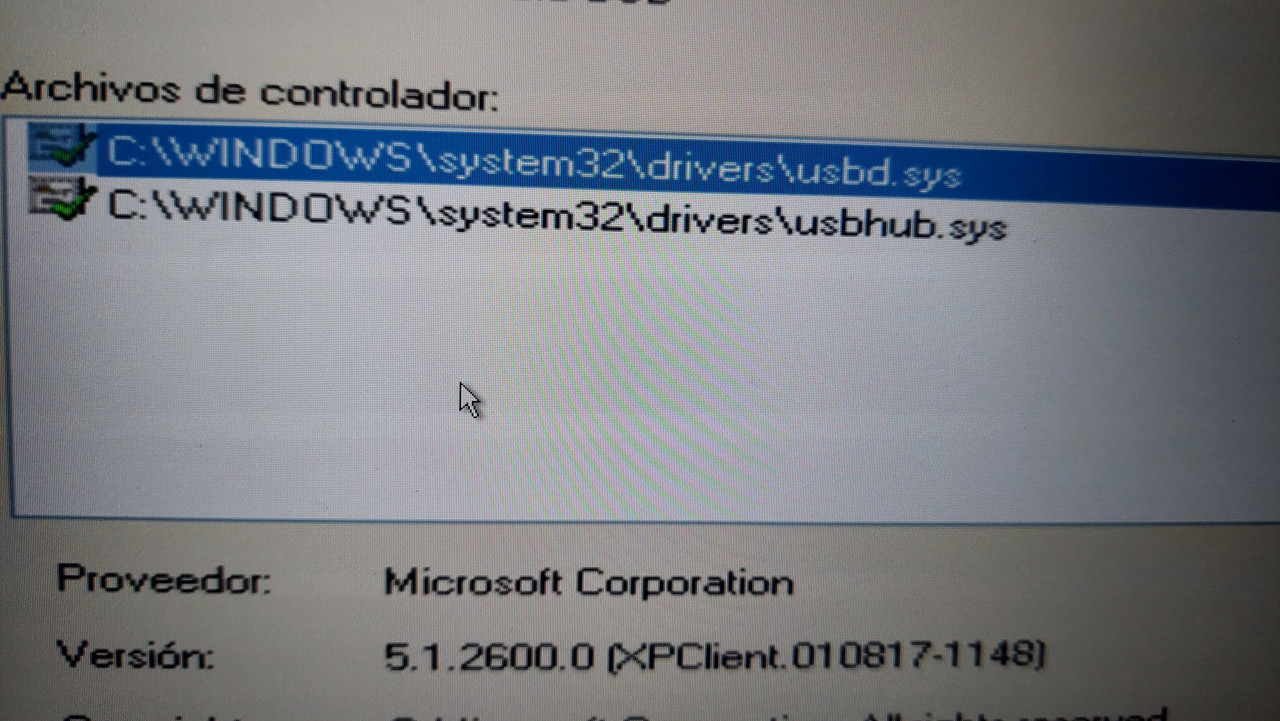

En archivos del controlador aparece esto
Y en detalles esto.
Para descargarlo que necesito ??

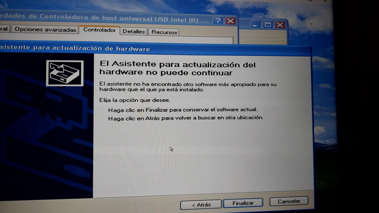

Es raro porque pongo el asistente para actualización del Hardware y me sale que no ha encontrado otro más apropiado que el que está instalado.

Te faltan los controladores para el chipset de la placa.
Empieza instalando los que correspondan para tu placa madre o lo que sea que virtualize tu instalación.
Luego ya podrás pensar en los controladores del puerto serie.
Puedes tener el problema añadido de que estés intentando usar un puerto USB3.
Aunque WXP soporta USB3 de forma nativa, Intel nunca se molestó en sacar drivers para XP.
Si tienes otros puertos USB2, usa esos o, si tienes suerte, los de USB3 se van a comportar como 2, pero eso no ocurre siempre.

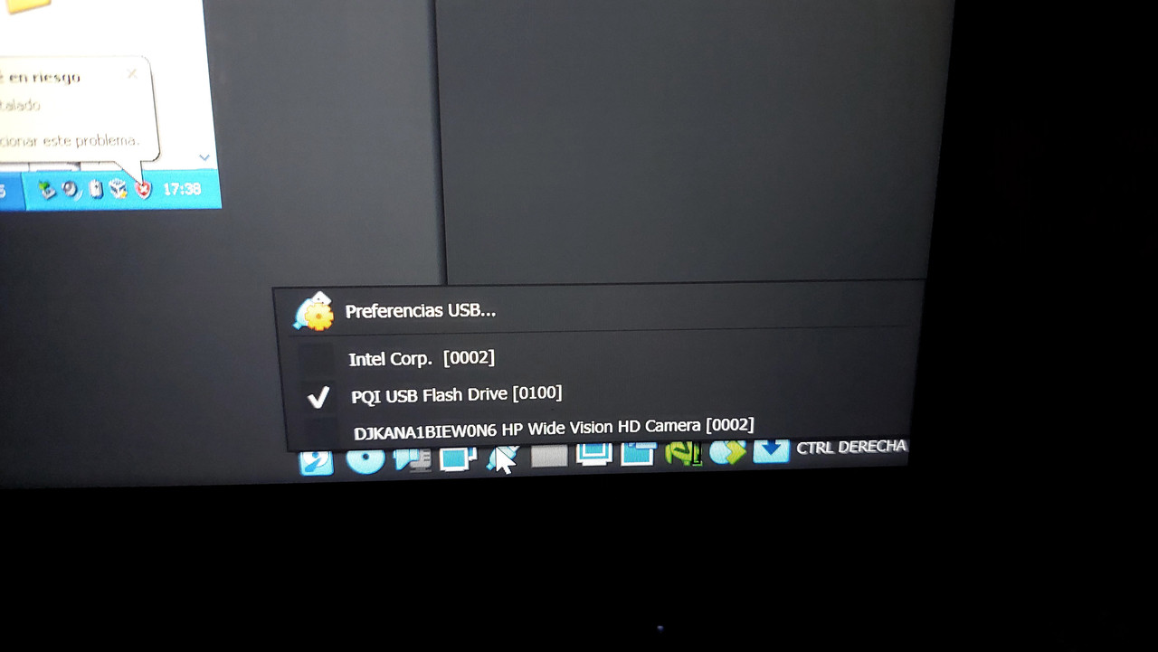

Gracias tío. Ya lo he solucionado ya me detecta el usb.
Resulta que no me aparecían los iconos de abajo porque tenía la pantalla en modo escalado, la he puesto normal y al aparecer er le he dado clic con el botón derecho al usb y me han salido esas 3 opciones la he puesto en medio y ya esta.

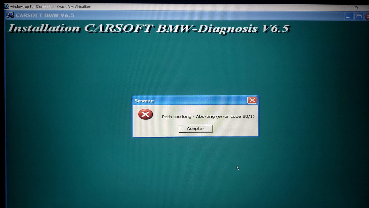

Ahora me queda por instalar el carsoft pero no manera me sale esto.
