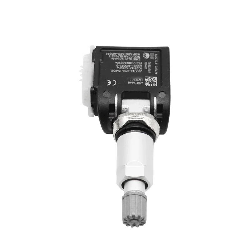

Buenas noches compañeros.
A ver si me podéis ayudar y orientar.
Tengo un 530d G30.
El tema es que antes de ayer entrando en el garaje me apareció un mensaje: FALLO EN EL COMTROL DE PRESIÓN DE LOS NEUMÁTICOS.
ME metí en el menú e intenté recalibrarlo los valores y que lo midiese de nuevo, me cansé de dar vueltas pero sé que pillado en el 49% y de ahí no pasó.
A la mañana siguiente al irme a trabajar, lo volví a intentar y nada pero a la vuelta a casa, lo conseguí, lo midió y en el dibujo del coche volvieron a aparecer las presiones en cada rueda (decir que cuando está con el fallo, solo aparece el coche, pero no marca nada en las ruedas, ni rallitas ni nada, solo el coche)
En principio se quedó todo ok!
Esta mañana de camino al trabajo, otra vez a vuelto a salir el fallo y el dibujo del coche aparece sin indicativos de las presiones, solo el dibujo.
De vuelta a casa lo he vuelto a medir y otra vez ok! Vuelve a marcar las presiones y fuera mensaje de error.
El tema es, puede estar mal algún sensor de alguna rueda?
Hay forma de averiguar cuál es el sensor en mal estado, si en el dibujo del coche marcase por ejemplo presión en 3 ruedas y en 1 no, pues sabríamos que puede ocurrir, pero como comenté, no marca ninguna rueda.
Entiendo que si consigue medir, el módulo del coche que mida esas presiones estará bien, que pueda ser de los sensores en la ruedas.
Sabéis por dónde puedo atacar” este problema?
Ahora mismo está todo ok!….pero mañana….. no se yo…
Muchas gracias de antemano por vuestra ayuda y espero vuestras respuestas.
Un saludo

@Emiliocordobes , Eso es porque alguno de los sensores esta caput, puede que tenga la batería baja. No sé el tiempo que tienen, pero a mi me paso por eso. También, si te han cambiado gomas, o arreglado un pinchazo, pueden haber dañado el sensor.
Lo que no sé es si metiendo la máquina, te dice cual es el que no pita.
Yo compré un juego en aliexpres que leí en bimmer y montados y perfecto. 50 euros el juego contra 75-100 cada uno en la casa.

Efectivamente, así se comporta. Alguna batería está ya bajo mínimos. La duración suele ser de 5 a 7 años, y así se comporta. Hay una máquina para mirar cuál es,pero una vez que una ya esta baja de voltaje, las otras andarán por el estilo, asi que quedan tres opciones, que son:
1- soltar las válvulas y con cierto trabajo, ya que vienen bañadas en silicona bastante dura, descubrirlas, cambiar las baterías por unas nuevas, y volverlas a blindar.
2- comprar un juego que en el conce te supondrán unos módicos 300 euros.
3- comprar un juego de sensores que no estén fabricados en oro-cromo-tunsteno como los originales, pero que funcionan exactamente igual.
Luego ponerlos en las ruedas y hacer reset y a hacer millas hasta que se vuelvan a gastar las pilas.
Te mando al correo dos enlaces, uno de aliexpres y otro de amazón.
Un saludo. Jesús.
Un saludo. Jesús.

En mi caso con ISTA me aviso de batería baja de una de ellas y decidí cambiarlas todas, fue cambiarlas desde iDrive confirmar las presiones, tardo algo más de lo habitual, y hasta ahora indicando presión y temperatura.
Un saludo.

Un sensor barato llevará una batería acorde al precio y quizás en un par de años "muera". Un sensor caro llevará una batería de calidad y aguantará 6 o más años.
Aquí ya uno juega con el tiempo de vida que le quede al coche en si, el cambiar los sensores cada cambio de ruedas, etc.

Buenos días.
Hace un mes +- cambie las 4 válvulas del TPMS instalando las de AliExpress y al desmontar las originales la sorpresa fue que eran idénticas en todos, incluso indicaban made in IK, no he observado ninguna diferencia en las indicaciones, habrá que esperar a la duración de la batería, pero por 24€ las 4 contra 130€ cada una en el concesionario creo merece la pena, veremos.
Un saludo.
Hola, me podias mandar el enlace de las que compraste en aliexpress.gracias
Trivium88
G31 530d XD lci
20 May 2024
43
7
Hay unos Bosch y/o HELLA en Autodoc que no son tan caros (23-24€ cada uno) y funcionan fetén.
